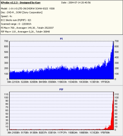

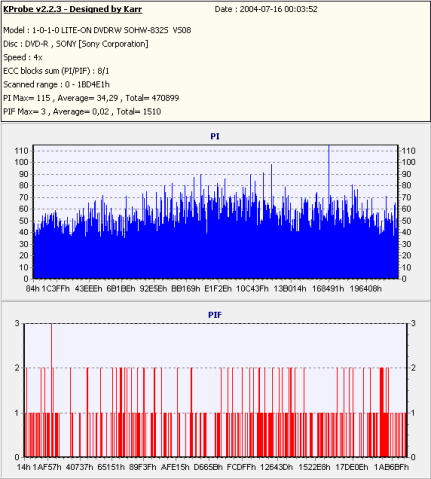

kupilem TAKIE cudo niby to SONY(2X) ale strzezcie sie cena juz mowi za siebie 1.50 pln
Jest sukces i strategia zapisu DZIALA (fakt 6 plytek poszlo do kosza nim doszlem do optymalnego wyboru)
BENQ 2x (SONY) zmienilem na MCCRG200 i oto rezultaty
sorry ze wjezdam nie w te watki ale warto testowac i wiedziec
Nowy bios 812S@832S ... jednak :)-film2-benq2-x-odczyt-4x.png   Nowy bios 812S@832S ... jednak :)-film-benq2-x-write-strategymcc00rg200-odczyt-4x.png
