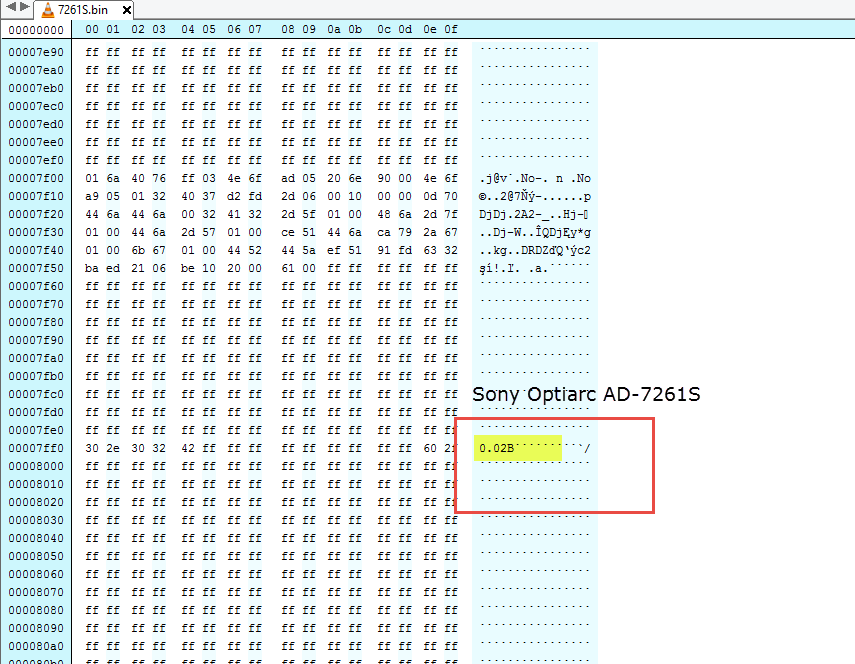

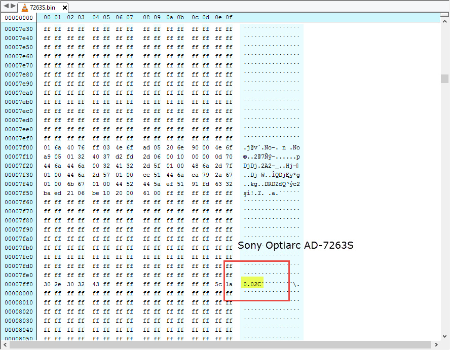

To OEM Sony Optiarc AD- 5260\7260\7263 S
Nie wiem tylko jaką bootcode ma AD-5260S ?- dobrze by było sprawdzić bo to chyba jedyna nadzieja .....W paczce z fix od CrazyCats dla AD-x26x też brak wsparcia dla tego OEM Dell i chyba nie da się jego programami zmienić ID i bootcode w tym typie .
Również bootcode są trochę inne w Sony Optriac AD-7260\7261\7263 S...

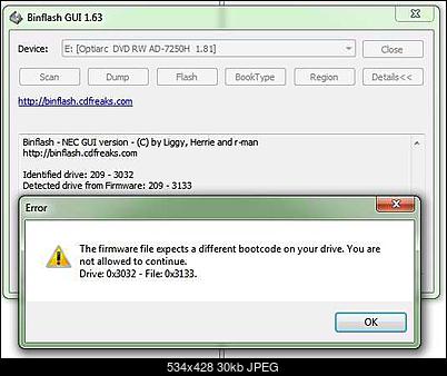

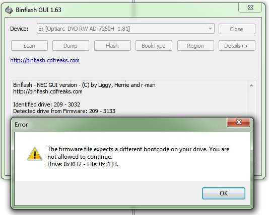

Wydaje mi się bardzo mała szansa żeby był możliwy cross tego OEM Dell do którejś z wersji fabrycznej Optiarc AD-5260\7260\7261\7263S...
Nie da się bez zmiany ID i bootcode wgrać firmware od AD-7250H do AD-7260S jak również firmware od AD-5260\7263S do AD-7260S...

Jedyna nadzieja spróbuj wgrać fabryczny lub jakiś OEM od AD5260S najnowszym BinFlash http://binflash.cdfreaks.com/-
jeżeli nie będzie możliwe od razu dostaniesz komunikat jak powyżej -tu masz 5 wersji fw do AD-5260S

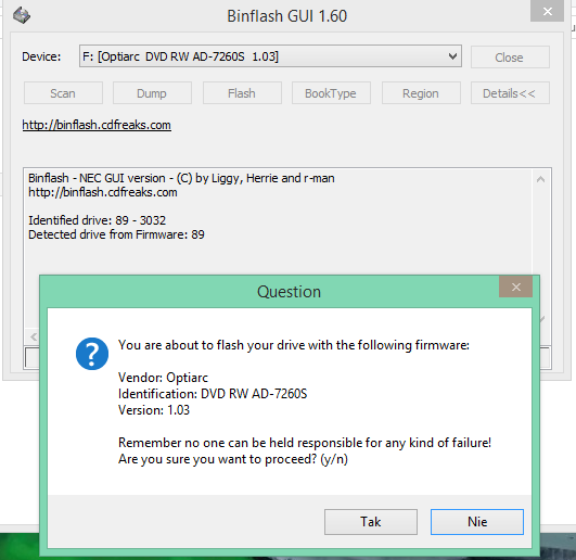

Jeżeli tak będzie powinno się wgrać z jakimś ostrzeżeniem o niezgodności ID...miej więcej tak to powinno wyglądać ...

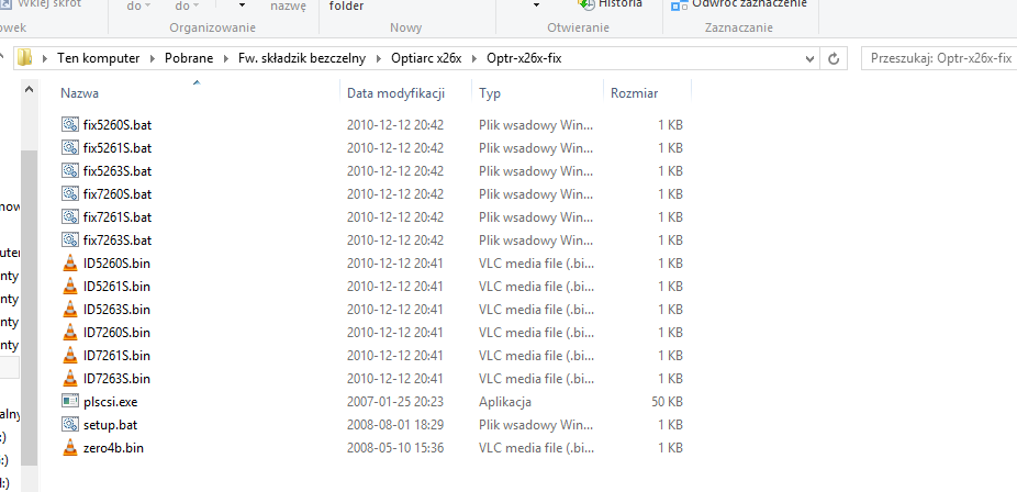

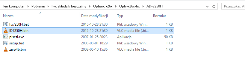

Rozpakować archiwum AD-7250H.zip, w pliku setup.bat w adresie
set PLSCSI=\\.\W:
zmieniasz literę W: na literę naszego napędu w systemie (na przykład set PLSCSI=\\.\F i zapisać ,

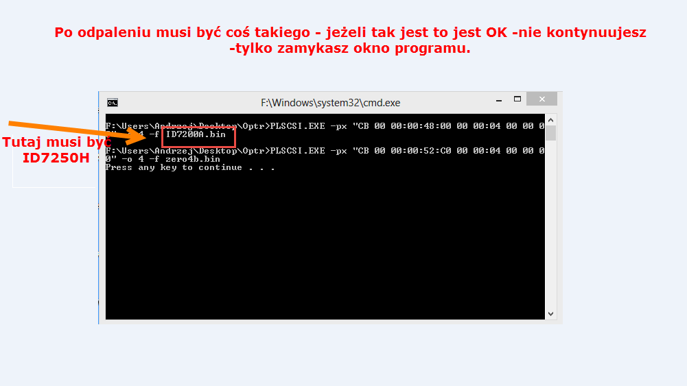

Następnie wykonać setup.bat, potem wykonać fix7250H.bat - nazwa BAT musi odpowiadać modelowi naszego napedu -choć tutaj nie masz wyboru bo wysłałem tylko do tego modelu pliki ........
Wynik powinien wyglądać tak jak na screen -jeżeli tak jest to meldujesz i działamy dalej

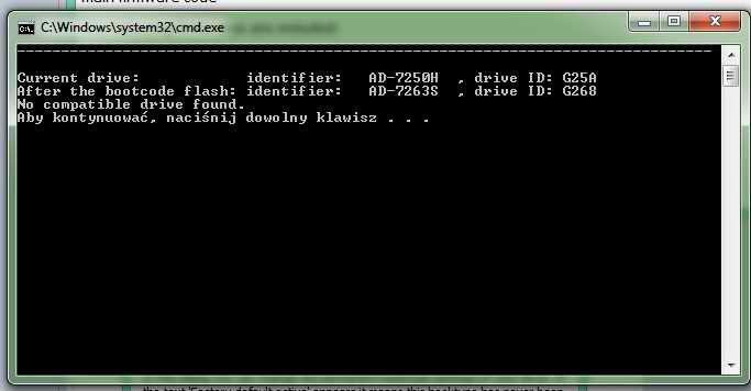

No i zonk
Nie wiem, czy czasem plik z fixa: i7250.bin nie powinien zawierać wpisu G268, bo zawiera wpis G25A

OK wygląda na to że działa najważniejsza rzecz....- reszta plików poszła na PW
