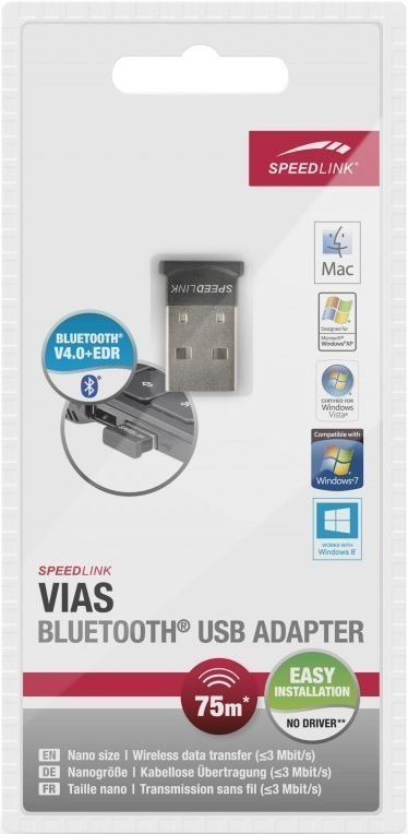

Jeżeli chodzi o DS3 to mi wszystko bangla z tym adapterem bluetooth (SL-7410-TTBK):
Z DS4 nie testowałem.
Jest jeszcze wersja z bluetooth 4.0 (SL-7411-BK):
Niestety jeszcze go nie testowałem, więc nie wiem czy będzie współpracowała z OPL.

SL-7411-BK dziala, wlasnie gram w Maximo. Mam male problemy ze zrozumieniem konfiguracji tego parowania bo nie wyswietla potwierdzenia ze sparowalo ale jak widac dziala.

SL-7411-BK dziala
Dzięki za tą informację.
Hmm, Maximo: Ghosts to Glory czy Maximo vs Army of Zin?
Nigdy w to nie grałem, warto "popykać"?
Więcej zbieractwa, bijatyki, czy zręcznościówki?
Tam powinno być:
Usb bluetooth adapter mac address
DS Controller paired to mac address
Pair DS Controller: Pair
Adapter najlepiej podłączyć przed uruchomieniem się OPL.
Potem trzeba wejść w
Game Settings -> Configure PADEMU ->
Podpinamy pada do PS2 za pomocą kabla USB.
Parujemy (Pair) -> Powinien nam wyskoczyć mac address w
"DS Controller paired to mac address" ->
Jeszcze nie odpinamy pada -> Klikamy OK -> Save settings.
Odpinamy kabel USB od pada. Teraz pad powinien być sparowany z adapterem bluetooth.
Nie za bardzo rozumiem o co chodzi z tym potwierdzeniem?

Sama procedura parowania ok ale by sie chociaz pojawil napis ze sparowano albo napis zmienil kolor czcionki z zoltej na biala(i byla by pewnosc ze sparowalo) a tak sie zastanawiam czy sie udalo czy tez nie i patrze na te dwa identyczne mac'ki
Na innym adapterze tez mi niby parowalo ale DS4 nie dzialal, po odlaczeniu kable juz bedac nawet w grze raz wylaczal sie DS2 ale DS4 nie parowal sie..
Teraz granie to w ogole bajka w porownaniu do DS2.
