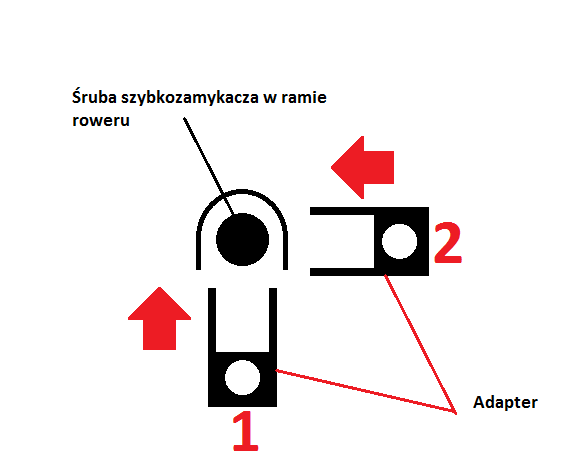

Skoro temat podbity to wrócę do bagażnika.
Po wielu poszukiwaniach zdecyduję się na bagażnik od Sport Arsenal - niestety na Tubusa mnie nie stać a Crosso jakoś mi nie podeszły no i jest mniejszy wybór sakw.
W związku z tym, że mój Zygzak McQueen nie ma szparek na tylniej ramie u dołu, to muszę*zastosować adapter.
Czy takie coś będzie ok?
http://www.cyklotur.com/akcesoria/ba...ml?_pli=5948d7
Bagażnik najprawdopodobniej wybiorę ten
Co myślicie?

No takie tulejki, bagaznik to poszukaj czy wytrzymaly ;-)

Sprawdziłem i ten bagażnik jest raczej ok.
Pytanie mam tylko co do tulejek.
Otwór na montaż bagażnika ma być pod śrubą czy obok?

mocowany pod szybkozamykacz tylnego koła i za pomocą długiej śruby wkręcanej do otworu w ramie (jeśli w ramie jest otwór)
Odstajace cos jest potrzebne jak nie masz mocowania, dajesz to pod szybkozamykacz

Jak dam pod to się nie obsunie? Znowu jak ten otwór na bagażnik będzie obok pokrętła szybkozamykacza czy nie przekręci się na dol pod pokrętło?

A on nie ma dziur na mocowanie bagaznika?

Nie ma. A tylko na gorze. Czyli adapter powinien mieć otwór na obręcz bagażnika pod pokrętłem szybkozamykacza?

http://rower242628.pl/p/168/4109/com...akcesoria.html

Pytanie na ile on jest solidny?
W tamtym adapterze, który sposób mocowania jest lepszy?
