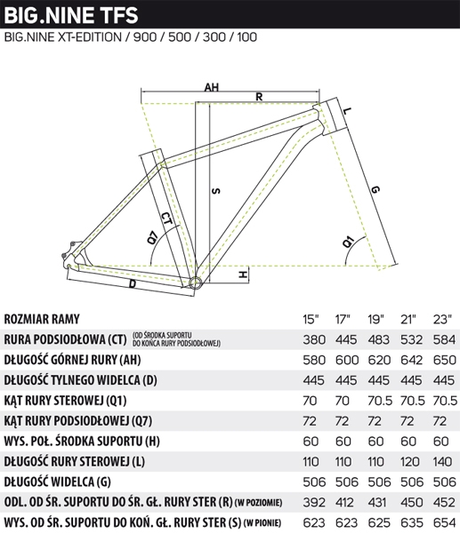

Na wiekszym kole trzeba uzyc wiecej sily aby sie rozpedzic.
Takie same ilosci zebow w korbie i kasecie nie jest tym samym przelozeniem dla 26 i 29 cali (28 cali zostawmy bo to rozmiar dla crossowek, kolarek, trekingow a zajmijmy sie goralami)
29 cali to obrecz 28cali czyli 700c. 29 cali przyjelo sie ze wzgledu, ze tyle kolo osiaga z opona.
Do ram pod kolo 26 cali nie wejdzie kolo 29 cali,w niektore wejdzie kolejny wynalazek czyli 27,5 cala (ktore razem z 29 wyprze 26 cali).
Rozmiary ram w MTB czyli 16, 17, 18, 19 cali sa takie same dla 26 i 29 cali (kol). Jest to podawana dlugosc rury podsiodlowej, ktora bardzo czesto bywa mylaca w doborze rozmiaru. Glownym czynnikiem na ktory powinno sie patrzec to efektywna dlugosc gornej rury
nazwane to jest AH
