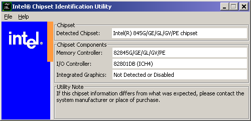

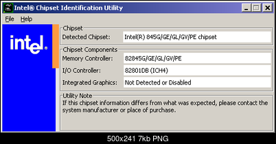

Mimo, że to laptop, chipset jest desktopowy:
(co ciekawe, pamięci też).
Zainstalowane wszystkie sterowniki od mobo, również Intel Application Accelerator.

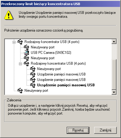

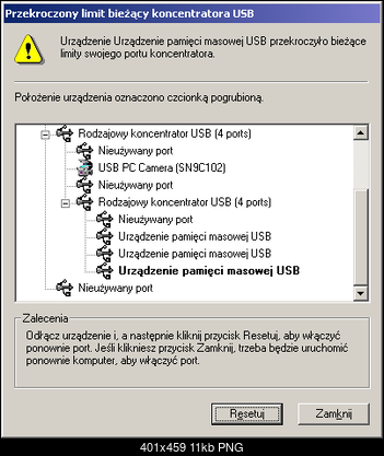

Stary 20.07.2007, 21:04   #15
Posty: 39,236
Unhappy
Odgrzewam temat, bo doszły pewne interesujące, acz niewesołe informacje.
Po nierozwiązanych kłopotach z 7portowym hubem na chipsecie GL850A postanowiłem zakupić kolejny, tym razem na chipsecie NECa.
Zainstalował się gładko, wszystkie 7 portów widoczne, na pozór zero problemów, niestety, do czasu.
Podpiąłem kilka urządzeń naraz - HDD, kamerkę, 3 nagrywarki.
Po kilku minutach wyskakuje taki komunikat:
Losowo przełączam urządzenia pod różne porty, podpinam zewnętrzne zasilanie do huba, odpinam, kombinuję jak koń pod górkę, wciąż to samo.
Najciekawsze jest to, że urządzenia są tylko podłączone, na żadnym nie odbywa się ani zapis, ani odczyt.
Opcje wyłączania urządzenia w celu oszczędzania energii oczywiście odznaczone.
Jakieś pomysły?
