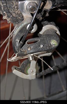

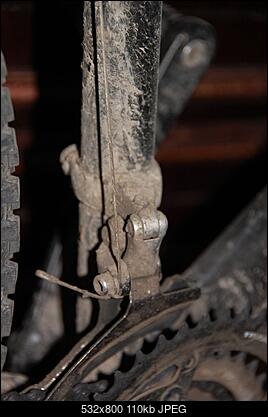

By***322;em dzi***347; w lokalnym sklepie rowerowym - ma***322;o tego mieli a do ty***322;u z zintegrowanym hakiem nic
Ale mieli cz***281;***347;ci zamienne, kt***243;re my***347;la***322;em, ***380;e nie s***261; do dostania i tak naprawi***322;em sw***243;j zestaw za 8z***322;
prz***243;d mam SHIMANO FD-TY30 (grupa Tourney) a ty***322; SHIMANO RD-TY22 wszystkie nity mam w dobrym stanie bez luz***243;w elementy po zmontowaniu chodz***261; du***380;o lepiej ni***380; ostatnio.
Do przedniej kupi***322;em jakie***347; zaciski na trzpienie i os***322;on***281;/tulejk***281;, kt***243;ra siedzi przy ***347;rubkach do regulacji a na ty***322; komplet k***243;***322;eczek ***322;***261;cznie z pewnym elementem konika.
Mo***380;e uda si***281; na tym zrobi***263; jeszcze 5000km Dzi***347; zrobi***322;em na tym 10km i dzia***322;a.
Gdyby znowu co***347; ten teges to ju***380; wiem co i jak przy kupnie nowych - narazie sprawa za***322;atwiona. Dzi***281;ki
