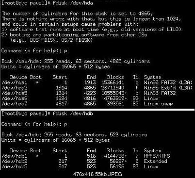

Data rejestracji: 24.08.2002
Posty: 165
djc w tym momencie nie ma Reputacji dodatnich ani ujemnych <0  pkt>
Kilka uwag, które mają zastosowanie zarówno do fdisk, jak i cfdisk. Oba rozumieją podany im argument jako nazwa dysku na którym chcesz wykonać operację. W Linuxie kolejne dyski nazwywane są następująco:
/dev/hda Pierwszy dysk IDE
/dev/hdb Drugi dysk IDE
/dev/sda Pierwszy dysk SCSI
/dev/sdb Drug dysk SCSI
Jest to fragment tekstu do którego podałem link, nawet Ci się nie chciało tam zajrzeć i dalej piszesz bzdury. Jeśli uważasz się za mądrzejszego od gości z www.jtz.org.pl, którzy piszą tłumaczenia pomocy linuksowej na język polski, to może napisz do nich, żeby ludziom oczu nie mydlili. Po co wszystkich chętnych w Polsce do nauki linuxa wprowadzają w błąd?
A tu masz to co listuje komenda fdisk /dev/hda i fdisk /dev/hdb pod Linuxem Mandrake.
