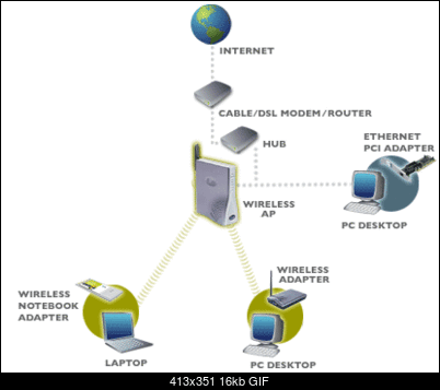

mozesz to zrobic według ponizszego diagramu ( rozrysowany twój przypadek z pominięciem pozostałych komputerów w sieci po skrętce )
u kolegi moze to być ( na rysunku opisany jako WIRELESS ADAPTER ) karta PCI , USB lub AP w trybie klienta
jezeli widzicie swoje okna to nawet prawdopobnym jest , że nie trzeba będzie stosować anten zewnętrznych ( w zależności od zakupionego sprzętu )
i przedewszystkim nie kupuj najtańszego bądź przereklamowanego sprzętu
chętnie podpowiem co warto kupić jeśli będziesz zainteresowany
