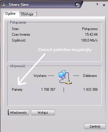

Sory za małe OT
Czy da się jakoś zmienić we właściwościach sieci żeby było zamiast liczby wysłanych/odebranych pakietów, liczba wysłanych/odebranych megabajtów ?
Dodam że mam tylko połaczone ze sobą dwa kompy krosem i nie udoetapniamy netu, tylko zwylke połaczenie miedzy kompami.

Napisany przez siwy_mw
Sory za małe OT
z poziomu windy nie zrobisz tego ale jak uzyjesz np.netmeter bedziesz to wszystko widzial chyba ze chcesz sie zabawic w malego programiste
