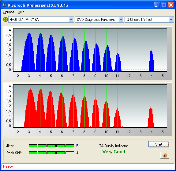

seku 24.03.2017 22:41
ci powiem jest rakieta
czary2mary 23.03.2017 09:01
Ilość załączników: 3
Verbatim DVD+R DL MKM003 Made in UAE \ FalconMedia
Optiarc AD-7200S fw.1.0B
ImgBurn 2.5.8.0 x4
Załącznik 89498
Załącznik 89499
Załącznik 89500

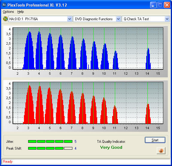

Leman39 22.03.2017 22:10
Ilość załączników: 13
Traxdata DVD+R DL x8 (Wersja z LOGO)
Optiarc AD-7200S
Fw: 1.0B
ImgBurn 2.5.8.0
Speed: x4
Załącznik 89427

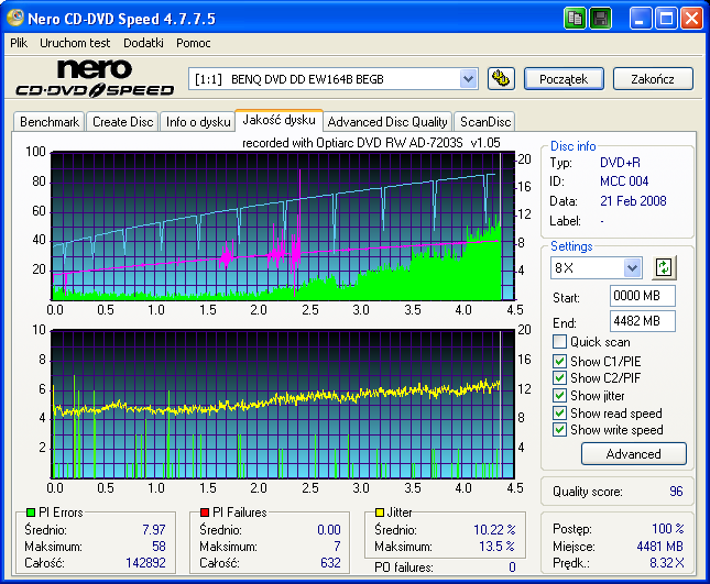

Leman39 30.01.2017 20:50
PlexDisc DVD-R Printable Termal
MID: OPTODISCR016
Optiarc AD-7203A
Fw.: 1.09
Opti Drive Control
Speed: x4
