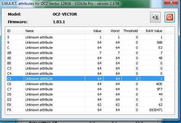

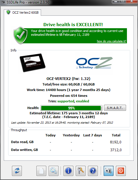

Z ciekawosci - jak sprawdzic prognozowana "date zepsucia"?
Stary 23.11.2013, 11:08   #377
KC42
Data rejestracji: 14.12.2003
Posty: 661
KC42 zaczyna zdobywać reputację <1 - 49 pkt>
programem SSDLife u mnie OCZ-VECTOR data śmierci dysku 2024 ale to prognoza wątpie że tyle wytrzyma zresztą za tyle lat może będzie inna technologia i takie dyski nie bedą używane

Stary 23.11.2013, 13:05   #378
Matefusz
Avatar użytkownika Matefusz
Data rejestracji: 10.10.2004
Lokalizacja: Częstochowa
Posty: 3,001
Dokładnie, SSDLife. Ale to może się zmienić w zależności od użycia dysku.

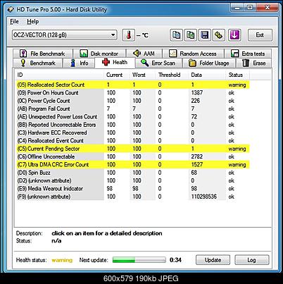

Czy ten dysk się kwalifikuje do gwarancji jest bad sektor już tak było od nowego w sklepie powiedzieli że nie.

Przede wszystkim widać, że być może masz uszkodzony kabelek SATA.
Co do reallokowanego sektora to nie wiem, zrób test write&read na całej powierzchni i sprawdz czy urośnie.
