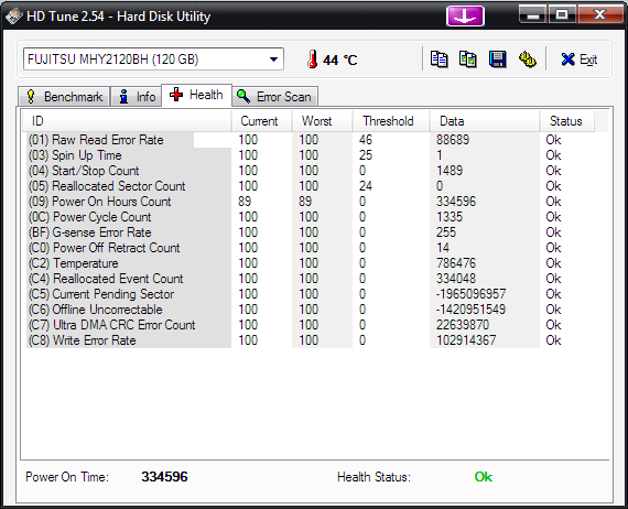

Odgrzeję temat, bo właśnie nie wiem.
HDDScan S.M.A.R.T. Report
Model: FUJITSU MHY2120BH
Firmware: 0085000B
Serial: K430T79268B1
LBA: 234441648
Report By: HDDScan for Windows version 3.1
Report Date: 2009.09.08 11:26:36
Error scan vs. health:
Testy HDD S.M.A.R.T. HDTune-hdtune_error_scan_fujitsu_mhy2120bh.png Testy HDD S.M.A.R.T. HDTune-hdtune_health_fujitsu_mhy2120bh.png

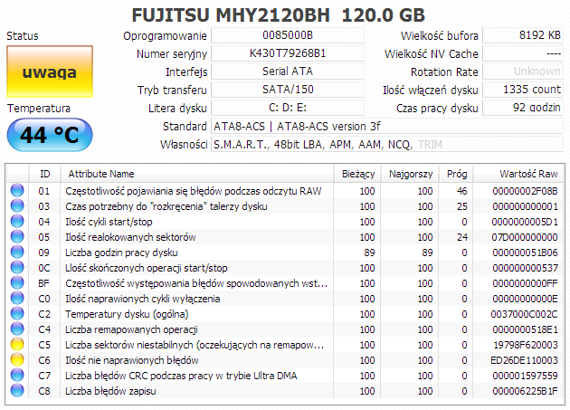

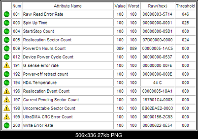

Crystal Disk Info:
Już się martwić, czy jeszcze nie?

HDTune trochę kłamie bo pokazuje czerwoną kropę a wartość damaged blocks na "0" - zrób skanowanie na zielone kropy jeszcze raz. W "Power On Time" też dziwna wartość (i to ma być w godzinach?!)
Z pozostałych screenów wynika, że nie masz badów - dysk zdrowy. A te alarmy jakieś fałszywe są wg mnie.

Power on time to chyba tylko z tego tygodnia pokazuje.
Niby HDtune pokazuje zero, ale procent - co by się (w zaokrągleniu) zgadzało.
Zapuszczę chyba jeszcze jeden test, ale jutro, po backupie danych (się przyda na wszelki wypadek).
joujoujou jest offline

Jeżeli tak nie było od początku, to ja bym się jednak zaczął martwić i na wszelki wypadek zrobił backup, co pewnie zrobisz Screeny pokazują, że w tej chwili ze SMARTem już jest coś nie tak i albo ten dysk tak ma albo zaczynają dziać się z nim dziwne rzeczy.
W HDTune ta wartość jest tak duża, że jeśli byłaby w godzinach to dysk musiałby mieć spokojnie ponad 35 lat ciągłej pracy co jest niemożliwe - przez to przekłamanie programy też mogą trąbić...
Moim zdaniem do wyniku powinni dodać jeszcze jedno zero po przecinku
bo kratek jest 50x50 to daje 2500 czyli jedna kratka to 0,04%.

Backup już robię - gorzej, że to dysk w moim laptopie, więc jeśli umrze, to umrę i ja, bo chwilowo nie mam innego komputera.
No fakt - chociaż ja spojrzałem na te 92 godziny w crystal'u.

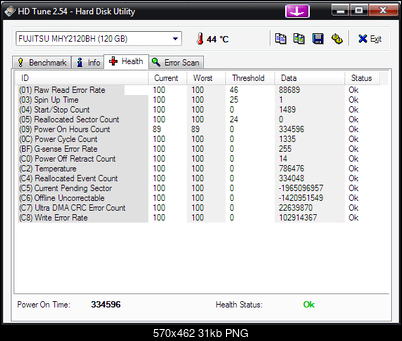

Ponowny test - bez zmian.
Backup w toku...
