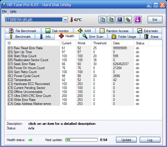

Załączam tak z ciekawości info ze SMART w moich dyskach

5. ST340015A - stary dysk właściwie na poprzednim komputerze służący do przenoszenia "danych" siedział w kieszeni i właściwie to leżał w sobie bezczynnie. Teraz w "nowym" komputerze siedzi i śmiga Kupiony w 2003 roku jakoś na przełomie maja/czerwca

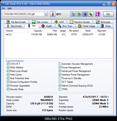

HDTune (jak mi się zdaje) pokazał przyczynę:
Info o dysku:

Chyba czas na wymianę...
Czy może jednak pominąłem jakiś krok?

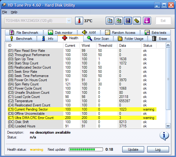

S.M.A.R.T. znowu bez realokowanych sektorów:

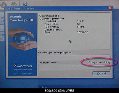

Zapuściłem acronisa - klonuję zawartość tej paści na zapasowy dysk (oczywiście idzie jak po grudzie) - jak skończy, podmienię dyski i się zobaczy co dalej.

@jou, ten dysk jest wg mnie zabity,
SMART to tylko informacja o ogólnym stanie dysku,
a to, że on nie dokonuje relokacji sektorów to bardzo źle.

Mimo komunikatu o 2 dobach, klonowanie trwało krócej - 8 do 16 godzin (nie wiem dokładnie, bo nie było mnie w domu).
Zła:
Dysk ze sklonowanym systemem nie startuje - najwyraźniej błędy odczytu spowodowały zbyt duże ubytki w danych.
Aktualnie trwa drugie klonowanie - tym razem (odwrotnie niż za pierwszym razem) źródło jest na USB, "odbiorca" danych wewnątrz lapka.
