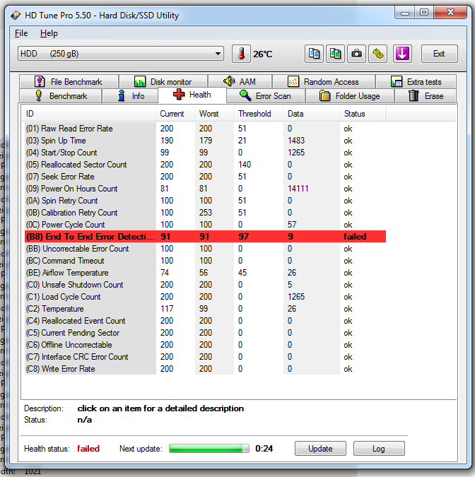

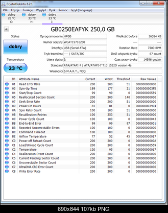

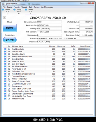

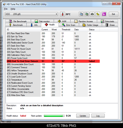

WD2502ABYS WD RE3
Cześć

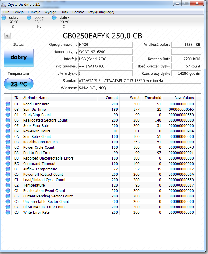

potrzebuje opinii tj.
dostałem 2 szt. jak w temacie WD2502ABYS WD RE3
maja trochę godzin przerobione pracowały jako backup
1szt.
Testy HDD S.M.A.R.T. HDTune-clip01.pngTesty HDD S.M.A.R.T. HDTune-clip_2.png
2gi.
Testy HDD S.M.A.R.T. HDTune-clip011.pngTesty HDD S.M.A.R.T. HDTune-clip_22.png
na moje oko ten pierwszy to złom
a ten drugi nada się awaryjnie do jakiegoś starego kompa ?
seku jest offline
Stary 18.10.2014, 21:52   #98
( o )( o )
Posty: 38,408
No tak cuś jakuś...
Forum ZielonaIrlandia.
joujoujou jest offline

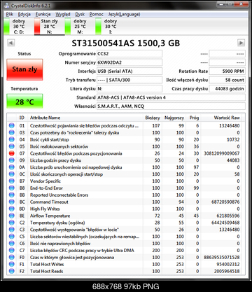

shitgate idzie do lamusa. No, być może wypruję go z obudowy by włożyć do niej co innego. [...]

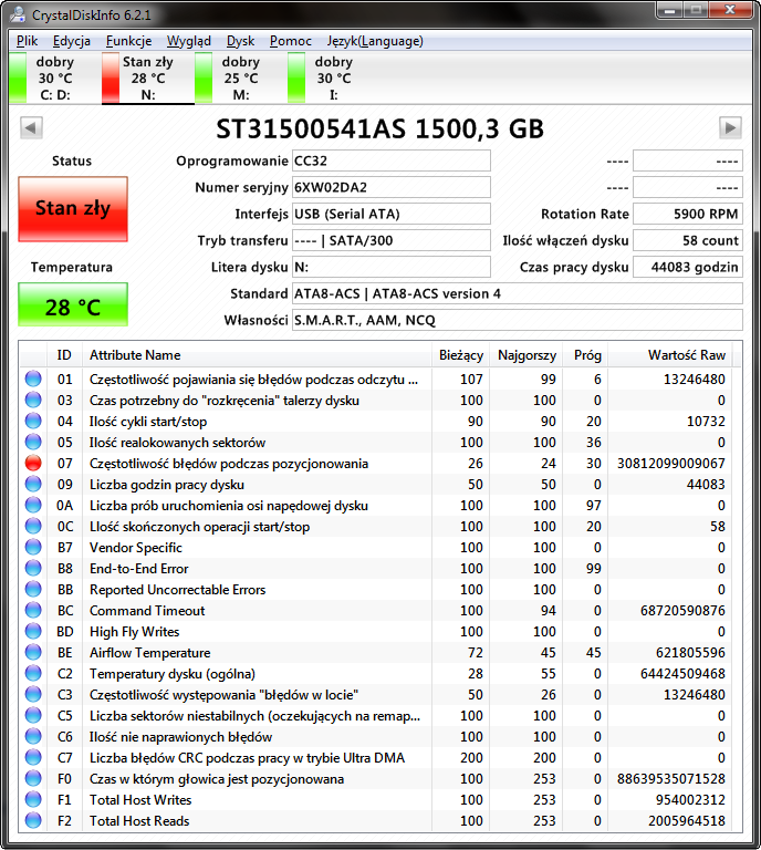

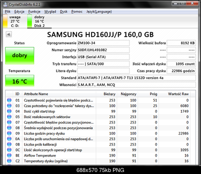

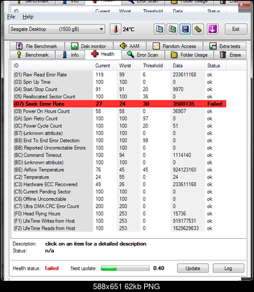

Tak się też stało. Tu pisałem o tym trochę, ale teraz uporządkuję. Wadliwy seagate idzie do szafy. Jego wczorajszy S.M.A.R.T.:
W jego miejsce włożony 500GB WD, którego przestała widzieć jego "macierzysta" obudowa. Tymczasem w seagatowej obudowie wszystko gra.

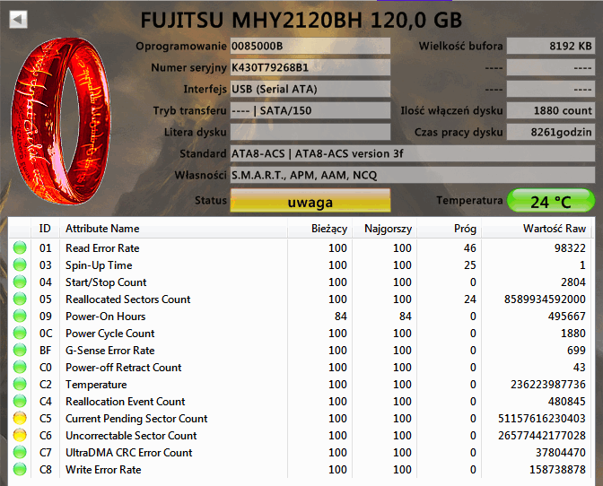

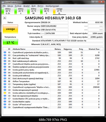

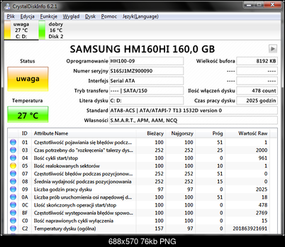

W szafie znalazłem też stary dysk 160 (z grubsza) GB, który, o dziwo, działa w WDkowej obudowie. Tylko jego S.M.A.R.T. jest trochę niepokojący:

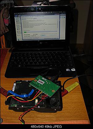

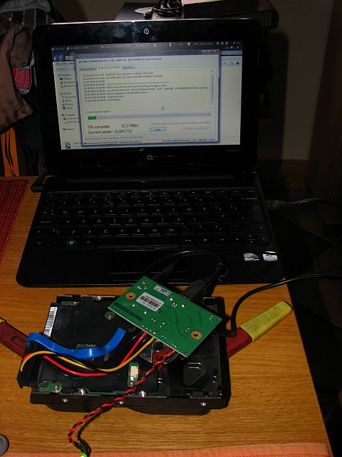

Ale nic to, robię mu low level format a później się zobaczy.

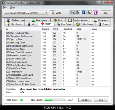

Za to zaniepokoił mnie systemowy dysk z netbooka:
Czas się rozejrzeć za SSD.

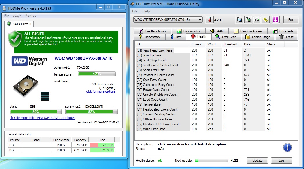

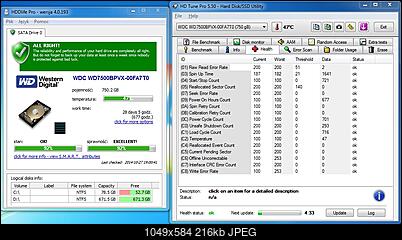

prośba o pomoc w sprawdzeniu dysku czy jest sprawny
Dzień dobry, ostatnio spalił mi się dysk w laptopie, zakupiłem używany od osoby trzeciej.
Prośba moja czy możecie mi poradzić czy ten dysk jest sprawny?
Dysk: WDC WD7500BPVX-00FA7T0 ATA Device
wyattearp jest offline
Stary 27.10.2014, 20:50   #102
tak, nie widzę nic niepokojącego.
Patrix jest offline
Stary 29.10.2014, 20:08   #103
wyattearp
Data rejestracji: 27.10.2014
Posty: 2
wyattearp w tym momencie nie ma Reputacji dodatnich ani ujemnych <0  pkt>
dzięki wielkie za pomoc

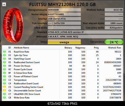

O ile w przypadku poprzednio omawianego dysku zerowanie pomogło się pozbyć błędów, o tyle w kolejnym nie znikły ani C5 ani C6 - tak wygląda S.M.A.R.T. po dwóch zerowaniach:
Opinie?

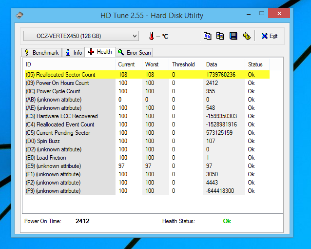

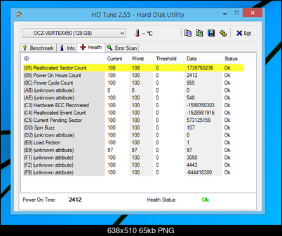

Panowie, czy jesteście w stanie coś poradzić na rocznego Vertexa 450 ?
Dysk nie robił problemów gdy siedział w stacjonarce, jednak po przełożeniu do laptopa, bios przy starcie lapka wywala błąd (za każdym razem muszę klepnąć F1, i nie można tego wyłączyć)
" S.M.A.R.T. Diagnoza. SMART Failure Predicted on Hard Disk "
Będę wdzięczny za pomoc na rozwiązać problem...
File Type: png ocz.png (64.6 KB, 132 oglądane)
mwkmarszalek jest offline
