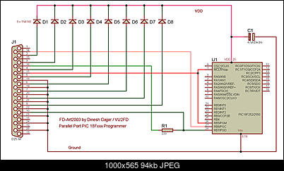

No dobra, a może mi ktoś wyjaśnić ten schemat? Skompletowałem już części i chciałbym się zabrać za lutowanie. Nie rozumiem jednak paru rzeczy:
1. Dlaczego na PICu, 9 jest przed jedynką? I czemu to w ogóle jest tak dziwnie ponumerowane?
2. Dlaczego wszystkie piny są ze sobą połączone (dookoła PICa) i z dołu i u góry wychodzą jakieś dziwne VDD/VSS.

Ktoś po prostu miał taką fantazję i tak nie pokolei umieścił. Nie doszukiwałbym się w tym logiki.
Ja nie widzę ,żeby piny dookoła pica były ze sobą połączone. No może oprócz pin1 z pin 26 , oraz pin 8 z pin 19 ( ale te dwie masy są ze sobą i tak bezposrednio w picu polaczone). Dodatkowo ta masa jest z zasilaniem (pin 20) polaczona kondensatorem ,wiec to nie jest zwarcie.
Vdd i Vss to okreslenia napięć z tranzystorów polowych , pierwsze to chyba napiecie drenu a drugie to napiecie zrodla. Tutaj trzeba przyjac (nawet wg specyfikacji pica) ,ze Vss do masa ,a Vdd to zasilanie (czyli +5V).
Proponuję użyć przerobionego schematu ,ktory w tym watku tez jest umieszczony ,a zasilanie nie jest wziete z 8szt diod ,tylko bezposrednio z USB komputera. Duzo mniej lutowania wtedy jest

Pierwszy raz w historii tego forum dostałem "odpowiedź z która nie wiem co zrobić". ;D
Wyszedłem z założenia, że wszystkie piny są ze sobą połączone ponieważ, cały PIC jest obrysowany tym samym kolorem co piny, a ponadto wychodzą od góry i od dołu VSS/VDD.
Nie widzę też pinu nr.20.
Dla mnie ten schemat jest kompletnie niejasny.

Ok ,już widzę "to połączenie" Olej to i traktuj właśnie jako obrys pica resztę łącz wg numerków. Pin 20 jest na samej górze ,ten sam co oznaczony VDD

Czy strona w która lutuję kondensator/rezystor/opornik ma znaczenie?
Pewnie to są głupie pytania, ale nigdy nie zajmowałem się jeszcze elektroniką. To mój pierwszy kontakt.

Tylko kondensator (ale tylko elektrolityczny) i ew dioda ma znaczenie.
Elektrolit ma zaznaczony minus na obudowie i nim do masy. A dioda poprostu nie bedzie swiecic jak bedzie odwrotnie.

Kondensator elektrolityczny wygląda tak
Przodem na zdjęciu zaznaczony minus.
Jak masz inny kondensator to jest bez różnicy która nóżka gdzie.
EDIT: Jeszcze kondensatory tantalowe mają zaznaczoną polaryzację , tym razem kreska oznacza +

Mój ma na jednym boku, prostopadle do nogi taki sam pasek, tylko że z:
Kod:
Czyli to najpewniej minus. Uff

O ile to nie kondensator tantalowy , bo wtedy ta kreseczka to plus
Czy nóżki są różnej długości ?

Są różnej. Ta z "minusami" jest krótsza.
Siemka Berion na 64 stronie tego tematu napisałem dokładnie jak i co masz zrobić.
Ponumerowane jest tak dlatego ze elektronik tak się w szkole nauczył schematy rysować i jest ok,ale mniejsza o to.
Pin-y od nr 2 do nr 9 tak zgadza się łączą się ze sobą wszystkie ale po przejsciu przez diody pin-y od nr 18-25 zwyczajnie je zesobą zlutować nalezy .
Jeśli chodzi o VSS i VDD to obojętnie jakiego PIC-a użyjesz czy z 28 czy 40 nóżek to właśnie te oznaczenie jest na obu identycznetak jak i inne MCLR czy PGC.
O kondensatorach tez tam napisałem co i jak.
Później wrzucę jeszcze zdjęcia swojego programatora możne to ci pomoże.
