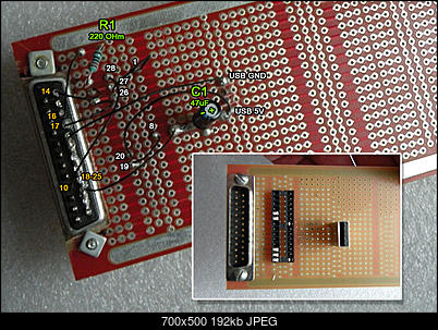

Racja, już mi się w oczach pomieniały. Czyli wartości ok. Ohmomierza nie mam, dlatego liczę kolorki.
Przepraszam. Najpierw robiłem swoje wyliczanki, dopiero później obrazek. ;]

Berion mam pytanko ? jak patrze na twoja płytkę programatora to zastanów się czy to podepniesz pod PC ,bo możesz mieć problem w moim PC LPT jest w głębi i tak płaskiej płytki to nie podepnę, chyba ze pod laptopa ale to musi być stary laptop, bo nowe to mają tylko ALA-LPT nadające się tylko do drukarki.

Nie rozumiem, kabla jeszcze nie mam i do głowy mi nie przyszło, że mogę nie podpiąć.
Plan jest taki, że będę to robić przez kabel, bezpośrednio nie podpinam (a muszę?). Płyta główna leży na golasa, więc problemu chyba by nie było nawet z połączeniem bezpośrednim. Martwią mnie tylko ustawienia biosu bo ten trup nie trzyma już CMOS (po wymianie baterii też nie [?]) i nie wiem jak to z tymi ECP będzie - tam całkiem sporo enigmatycznych opcji do tego jest.

Rozchodzi się o to, że jeśli podpinasz programator bezpośrednio pod LPT (tzn nie poprzez kabel) to czy go wciśniesz między inne kable ps2/usb na tyle kompa.

No właśnie nie wiem czy kabel może być bo jeśli długi będzie to zakłócenia i opóźnienia mogą być najwyżej zrobisz sobie dodatkową robotę i przerobisz kabel na bardzo króciutki .
Ale jeśli jeszcze nie polutowałeś tego to możesz zrobić tak jak na moim obrazku.

Ok, polutowałem. Spaprałem coś czy jest wszystko dobrze? Luty stalagmity, wiem... ale czy wszystko jest ok względem schematu?
Czy program do flashowania kości wykryje mi ten programator bez kości?

Wg mnie wszystko ok. Najważniejsze ,żeby nie było zwarcie pomiędzy +5V a masą .
Uda Ci się wsadzić Twoje dzieło bezpośrednio w port LPT kompa ? Bo jeśli masz przedłużkę to trzeba sprawdzić ,czy jest 1:1.... (wiem ,że były i takie i takie)
Poza tym przedłużka to ponad 1m kabla, ktory wprowadza opoznienia itp.
WinPic nie wykryje programatora bez PICa.
