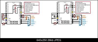

Berion ,tutaj pisałem o 3 nóżkach: PS3 "Jailbreak"
Jeśli masz kwarc dwunóżkowy to podłączasz dwie nóżki do pin9 i do pin10. Dodatkowo do Pin9 i do pin 10 podłączasz po jednej nóżce kondensatora 22pF.
Drógie nóżki kondensatorów dajesz do masy. Wartość kondensatorów zależy od wartości rezonatora ,wg Datasheetu dla 4MHz trzeba użyć 27pF, dla 8Mhz - 22pF , dla 20MHz -15pF... Trzeba poprostu zmieścić się w widełkach dla swojego rezonatora.
Moja przeróbka schematu załączona.
Rezonatory będą wszystkie pasować podzielne przez 4 ,od 4Mhz do 48Mhz , wartość rezonatora wybiera się przy programowaniu bootloadera.
A co do LED to może być jakikolwiek , może być nawet bez
dwozny ,tutaj próblwalem pomóc koledze w zaktualizowaniu czegoś podobnego (tez na AT90USB162) : PS3 "Jailbreak"
Wiec taka sama procedura. przeczytaj wczesniejsze i pozniejsze moje posty tez.

a co potem powinien system wykryć? bo mi wykrywa USB Device, sterownik od programu atmel flip nie działają.

A co zrobiłeś ?
Bo w normalnym stanie komputer powinien wykryć HUB USB.
W stanie programowania ,jeśli nie było wcześniej instalowanych sterowników flipa, komp powinien wykryć Unknown device i poprosić o lokalizację sterowników, wtedy te z tego katalogu ,gdzie jest zainstalowany Flip muszą pasować.

Napisany przez mig25 Podgląd Wiadomości
A co zrobiłeś ?
Podłączyłem jailbreak-a do pc i wykrył on Generic USB Hub, potem za pomocą kawałka cyny połączyłem piny tak jak na obrazku, czyli pin24 z pin13, dopiero za którymś razem system wykrył USB Device, jeżeli chodzi o Unknown device to co jakiś czas przy próbie łączenia pinów pojawia się obok zegarka ikonka usb, a jak się na nią kliknie to jest właśnie Unknown device, ale w menadżerze urządzeń nadal jest Generic USB Hub, a Unknown device tam nie widać.
dwozny jest offline   Odpowiedz cytując ten post
Stary 12.11.2010, 18:24   #1238
mig25
Data rejestracji: 23.09.2010
Posty: 160
mig25 zaczyna zdobywać reputację <1 - 49 pkt>
tyle ,że pin 24 i pin 13 łączysz z masą , a nie ze sobą. Czyli musisz mieć dwa kawałki cyny
I tak jak gdzieś pisałem , najpierw masa z pin 24 , chwilę pozniej (nie rozlaczając tamtego polączenia ) pin 13 z masą , potem rozlaczamy pin 24 od masy ,i chwilę pozniej pin 13 (tez od masy)

Ale rezonator sam masz ? Więc spróbuj narazie bez tych kondensatorow jedynie zostaw na nie miejsce , uklad powinien ruszyc ,choc czestotliwosc oscylatora nie bedzie sabilna ,ale powinna byc w granicy bledu.

a możesz mi zaznaczyć na obrazku gdzie znajduje się na płytce masa?
Stary 12.11.2010, 18:41   #1240
mig25
Posty: 160
Masę mozesz wziąśc z kazdej metalowej czesci komputera , do ktorego wkladasz ten klucz.
Ew to jest ten duzy punkt lutowniczy na gorze obrazka ,tam gdzie laczą się piny od wtyku do USB. (pierwszy od góry pin wtyku USB na Twoim zdjęciu to masa).

niestety nie udało mi się zaaktualizować, przez przypadek połączyłem masę z kondensatorem i chyba uszkodziłem go, bo jailbreak przestał się uruchamiać, tzw. uruchamia się dopiero po około 3 min.

Ok, czyli o jaki kwarc się pytać w sklepie? "Poproszę 12MHz Oscylator z trzema nogami"? Skoro takie mają kondensatory to potrzebna jest ich jakaś konkretna wartość (44pF? nie wiem czy dobrze to rozumiem...)?
Czyli wszystkie od 4 do 48 MHz będą pasować pod te jego schematy i jego modyfikacje PSGrooPIC, dobrze to rozumiem?
Nie mogę znaleźć tego postu. Przeczytałem wszystkie 125.
Przyjmijmy, że chcę użyć tego swojego 12MHz - czyli dolutować dwa po obu stronach, adekwatnie do oryg. schematu, tak? Pytam ponieważ nie wiem, czy ilość MHz ma tutaj znaczenie - tam jest 8, mój ma 12.
Nie wiem też co z tą diodą. Może być dowolna LED?
@seba88
Bzdury ;]
Berion
Te z trzema nogami maja już kondensatory odpowiednie do kwarca.
kwarc ustawiasz przy programowaniu Bootloader-a w WINPIC800 na taki jaki sobie wlutowałeś {chyba jest to proste}
Ty się cofasz czy co.
W poście iLLnesa jest pod schematem wszystko prostym angielskim wyjaśnione.
No i znowu (ceramiczny) wcale nie musi być ceramiczny chyba sie dzisiaj uchleje bo to przedszkole tu chyba se jaja robi .
I do wszystkich jeśli oryginalny najprostszy ART2003 ma zasilanie z LPT a nie z USB i ktoś ma problemy z zaprogramowaniem to niech się nie dziwi ze je ma.
Rezonatory występują także w obudowie metalowej i z tworzywa.

Napisany przez dwozny Podgląd Wiadomości
A to pech... Ja tam widzę tylko 2 kondensatory , jeden połączony właśnie do PIN24 , więc zwarcie z nim niegroźne , a drugi połączony do PIN27 - bardzo groźne , bo to jest wewnętrzny stabilizator 3,3V.
arcade ,kup kondensator 22pF inny niż ceramiczny ...

Ta , napisał ,że w sklepie nie dostał rezonatora ceramicznego (chodziło o ten z trzema nóżkami) ,rozwiązałoby to problem braku kondensatorów ,więc chyba dobrze jak by go kupił. Dużo wczesniej napisał ( i nawet zdjęcie zrobił ) ,że rezonator ma,tyle ,że z dwoma nóżkami.
