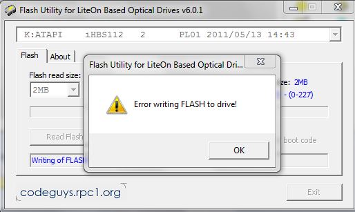

Próbuję wgrać flash CL0K i PL01 tym programem, ale za każdym razem otrzymuje Error. O co chodzi?, czy to jakieś zabezpieczenie?

Stary 26.11.2011, 01:01   #247
U mnie flash z CL0K na PL01 zakończył się powodzeniem.
Windows 7 SP1 64 AHCI mode.

Tu może być problem, mam wybrany tryb IDE, a nie AHCI?
