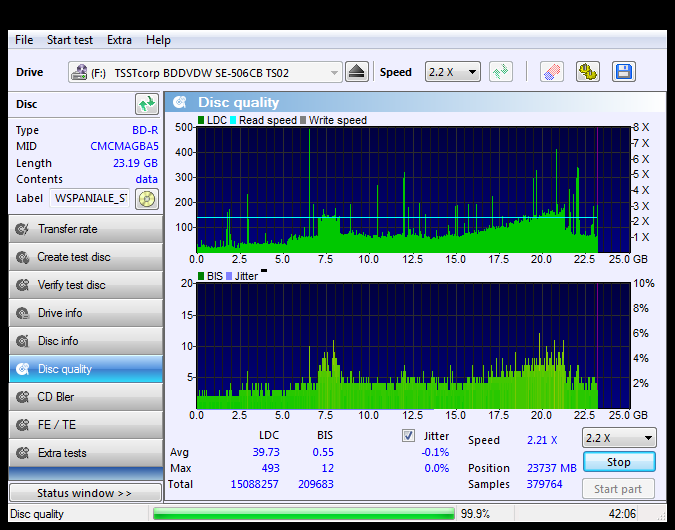

Wynik wygląda tak. Jest dużo lepiej, lecz LDC dwukrotnie przekroczone, a BIS w normie. Ujdzie? :)
Załącznik 74344

Lucius 29.12.2015 00:19
Napisany przez Arepo (Post 1346518)
Nie testuje się BD-R x6, zrób test z prędkością x2 (czyli x2,2).
Się robi :)
Wytrzymałość płyt BD-R na substancjach nieorganicznych (czyli HTL) powinna dochodzić do około 50 lat. Wersje LTH (organiczne) to większy szajs niż CD i DVD, potrafią padać nawet po kilku miesiącach.
Chodzi mi jednak o żywotność płytek, które już wypaliłem (patrz screeny wyżej) :)
Arepo 29.12.2015 00:14
Napisany przez Lucius (Post 1346503)
Kolejna próba - płytka ta sama. Zapis 6x, odczyt na 6x.
Wniosek: reszta cake'a do kosza...
Jednocześnie pytanie: na jaką żywotność mogę liczyć w przypadku poprzednio nagranych nośników?
Nie testuje się BD-R x6, zrób test z prędkością x2 (czyli x2,2). Pamiętaj, że ten napęd w zasadzie nie nadaje się do testów. Z moich doświadczeń wynika, że bardzo zawyża błędy. Możliwe, że po teście na lepszym czytniku płyta zmieści się w normach z błędami więc wcale nie będzie do kosza.

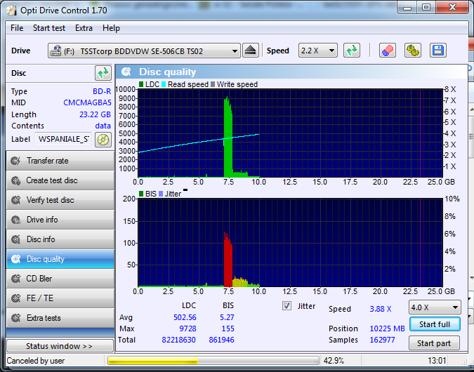

Kolejna płytka Verbatima o oznaczeniu CMCMAG-BA5-000.
Zapis 2x.
Załącznik 74336
[załącznik]
(przerwałem proces po "skoku")
Jak widać - to nie błąd.
Następną wypalę na 4x i 6x :)

Arepo 28.12.2015 21:53
@Lucius
Witaj na forum.
Płyta, którą dodałeś nagrała się źle. Chociaż dla pewności zrobiłbym jeszcze test na innym napędzie, nie Samsungu (najlepiej Lite-ON).
Jeśli masz więcej tych Verbatim'ów, spróbuj ustawić przy wypalaniu prędkość x4 lub x6. Wielce prawdopodobne, że będzie lepiej. Jeśli
używasz oprogramowania Power2Go zaznacz opcję "Enable Defect Management".
Do tego napędu nie ma sensu inwestować w inne płyty BD-R niż Panasonic. Są droższe od innych ale ich jakość jest warta każdej złotówki. Na co innego szkoda czasu i nerwów.
