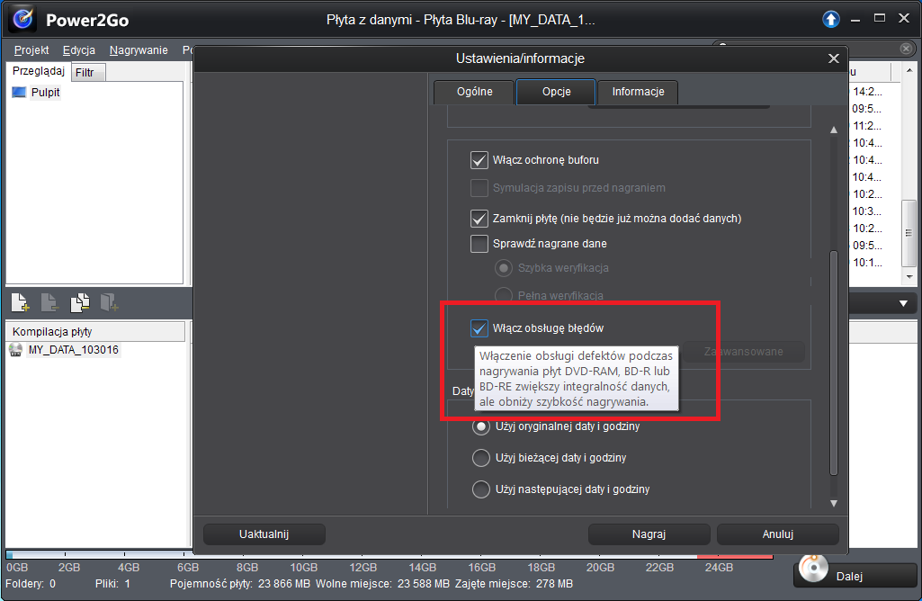

Końcówki nie mają nic wspólnego z procesem zamykania płyty. Jest to kwestia napędu, który radzi sobie słabo z płytami innymi niż Panasonic i jakością nośników pozostałych firm, które wyraźnie odstają od wyżej wspomnianych. Po teście 2x widać, że nagrana płyta powinna mimo wszystko działać bez problemu. Zresztą napędy z lepszą korekcją błędów (praktycznie wszystkie nie slim), będą dawać o wiele lepsze wyniki. U mnie test zrobiony na Samsungu i Lite-On'ie iHBS112 to jak dzień do nocy na korzyść tego drugiego.
Przy nagrywaniu w Power2Go koniecznie zaznaczać "Enable Defect Management" czyli w polskiej wersji "Włącz obsługę błędów" dla poprawy jakości nagrywania:
Załącznik 83013
Proszę zainwestować w Panasonic'ki, wiem że są drogie ale lepiej mieć jedną płytę nagraną dobrze niż kilka źle.
