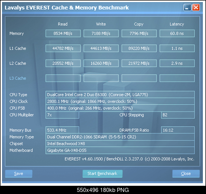

MB to kwestia gustu i upodobania dla firmy ja bym ci polecił Gigabyte X48-DS5 taka mam i jestem zadowolony mnogość ustawień OC stabilność 8x Sata u konkurencji zazwyczaj tylko 6 do tego 1x ide 2x FireWire na tylnym panelu + 1x na MB

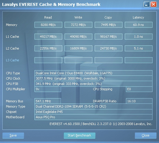

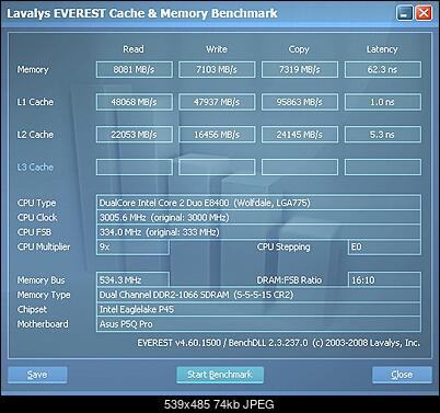

ja mam od niedawna asusa p5q pro, e8400, 2x1gb adata vitesta 1066mhz, wszystko ***322;adnie dzia***322;a, nie kr***281;c***281; tego w og***243;le, bo i po co ? p***322;yta ma ide i firewire w podobnej cenie jest te***380; wersja dfi lanparty z tym samym chipsetem, tak jak pisze seku e8500 imo jest bez sensu, do ramu je***347;li go nie b***281;dziesz kr***281;ci***322; te***380; nie ma po co dok***322;ada***263; i kupowa***263; dro***380;szych bo je***347;li taktowanie i timingi takie same, to cokolwiek by na nich nie by***322;o napisane wydajno***347;***263; b***281;dzie taka sama. jak chcesz to mog***281; jakie***347; testy wklei***263;.

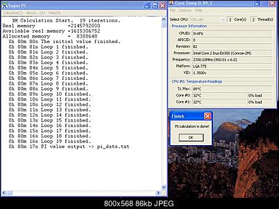

@pops dok***322;adnie je***347;li nie b***281;dziesz ich kr***281;ci***322;... to prawda przy nominalnych ustawieniach ale ***380;eby i***347;***263; powy***380;ej trzeba mie***263; dobre kostki np. na Micronach D9 bo inaczej b***281;dzie tylko kupa dymu
powiem tak jedna z rzeczy jak***261; robi***281; w wolnych chwilach przy s***322;uchaniu muzyki to w***322;a***347;nie majsterkowanie przy kompie...
i dlatego ci***261;gle trzymam E6300 ***380;eby zobaczy***263; ile da si z niego wycisn***261;***263; to samo tyczy si***281; pami***281;ci

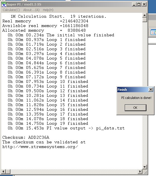

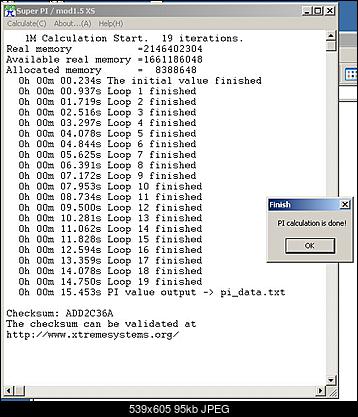

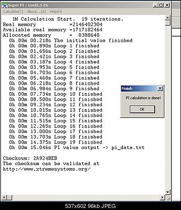

@pops czekam na Super Pi pr***243;bka 1m + jak mo***380;esz odczyt zapis i czas kopiowania z everesta
to ustawienia 24/7

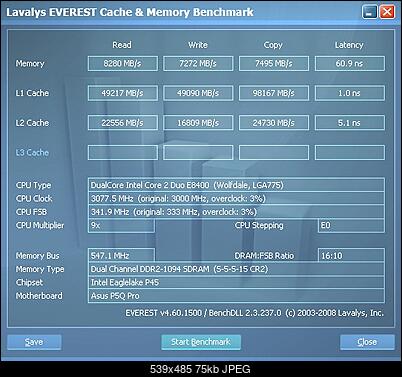

minimalnie podniesione fsb, ram wy***380;ej nie idzie na fabrycznych timingach
Jak mi si***281; b***281;dzie nudzi***263; to sprawdz***281; jak wysoko da si***281; procesor ustawi***263;

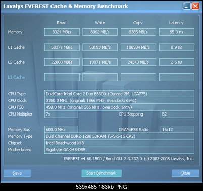

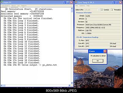

hmm...
@pops co chciałem pokazać ze nawet słaby procek z dobra MB potrafi cuda
E6300/4300 można kupić za niespełna 100-150zł i osiągi podobne
właśnie w tym tkwi wyższość lepszych czyt. droższych płyt opartych na X48
można FSB kręcić ponad 500 i przy normalnych temp.
wiem wiem ze nie każdemu się chce lub nie che ryzykować...
przyjęło się ze dla 65nm vcore to 1,55max a dla 45nm 1,4 więc mi daleko do tego
poza tym gwarancja obejmuje zjaranie procka to nic się nie ryzykuje chyba ze na ten czas nie ma się czym go zastąpić na czas gwarancji
moje spostrzeżenie jest takie ze lepsze efekty daje podbijanie mhz na pamięciach niż obniżanie timingow
i tutaj jest przewaga pamięci na Micronach D9 dla normalnych @1200 to bariera nie do osiągnięcia
