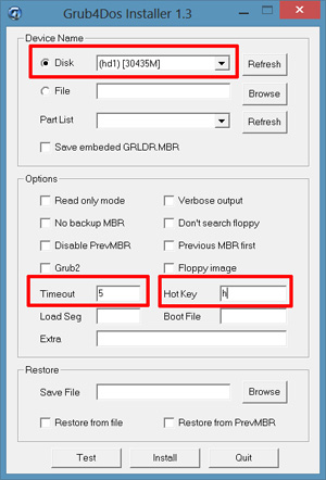

PS mam chyba też rozwiązanie w temacie uruchamiania menu na starszych komputerach:
Należy skopiować plik /cdrinfo.pl/grub/menu.lst do głównego katalogu pendrajwa.
Następnie ściągnąć WinGrub, uruchomić go z prawami administratora i zainstalować Gruba z opcjami takimi jak na poniższym obrazku. Należy uważać, aby go nie zainstalować na dysku systemowym.
Po tym zabiegu instaler wykona kopię MBR i w jego miejsce wstawi swój kod. Przy starcie menu będziemy mieli 5 sekund na dokonanie wyboru, z którego bootloadera będziemy chcieli skorzystać (tzn SysLinux'a czy też Grub'a).
Proszę spróbować na starszych komputerach uruchomić menu korzystając z Grub'a.
Uwagi mile widziane.

Sprobuj rozwiazania z postu nr 384
