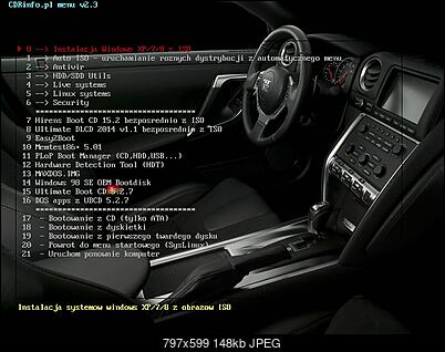

Dostępna jest nowa wersja 2.3. Wprowadzono dużo zmian:
Kod:
  - zmieniono strukturę katalogów ISO; od teraz Windows 7, Windows 8 oraz  Windows XP należy przekopiować do osobnych katalogów
  - zmieniono sposób wyświetlania menu Grub'a: zrezygnowano z zintegrowanego menu (grafika z ustawieniami w jednym) na rzecz osobno ustawianej konfiguracji w pliku konfiguracyjnym menu (/cdrinfo.pl/grub/conf.cfg) i osobnej grafiki tła (format: BMP spakowany .gz)
  - wszystkie ustawienia związane z grubem przeniesiono do pliku konfiguracyjnego /cdrinfo.pl/grub/conf.cfg
  - dodano zmienne dla nazw obrazów ISO systemów Windows; od teraz wystarczy je ustawić w pliku konfiguracyjnym /cdrinfo.pl/grub/conf.cfg
  - dodano automatycznie generowane menu AUTO ISO; menu jest generowane na podstawie nazw plików ISO znajdujących się w katalogu /cdrinfo.pl/iso/auto-iso/
  - dodano automatycznie generowane menu dla instalacji systemów Windows 7 i Windows 8; wystarczy przekopiować obrazy ISO do właściwych katalogów, tj. /cdrinfo.pl/iso/windows7 oraz .../windows8/
  - przeorganizowano wygląd i nazwy podmenu
  - zaktualizowano i dodano sporo nowych, przykładowych wpisów dla wszystkich podmenu (HDD, Antivirus, etc)
  - zaktualizowano zawarte w archiwum dystrybucje, tj.:
	- TestDisk 7.0
	- Hardware Detection Tool 0.52
	- Plop Boot Manager
	- Memtest86+ 5.01
Zapraszamy do testowania.
