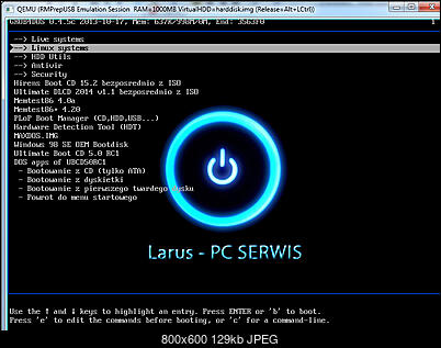

wstaw proszę swoją grafikę do posta (jako załącznik)...

Podstawiłem załączony przez Ciebie pliczek z grafiką do metody nr 2. Efekt w załączeniu.
