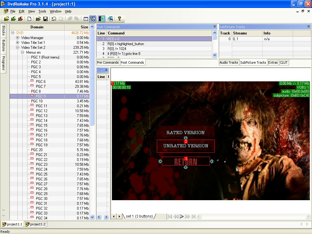

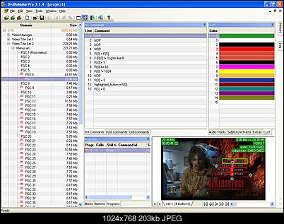

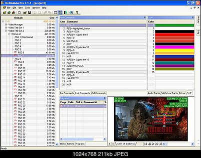

Mam film na którym są dwie wersje filmu pełna i z wyciętymi brutalnymi scenami dwie wersję zajmują ponad 7 GB, więc usunołem jedną wersję filmu, jak zrobić w DVDRemake żeby pominąć plansze wyboru wersji filmu i po przyciśnięciu start ruszał od razu film.
oryginalnie jest tak jak na załączonych obrazkach czyli pierw plansza na której jest start a po jego wciśnięciu pojawia się następna z wyborem wersji filmu i tą chcę pominąć

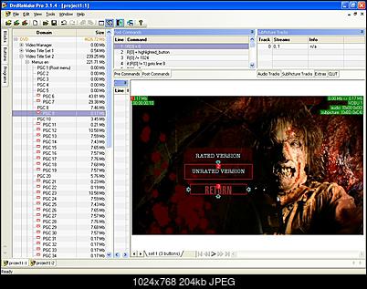

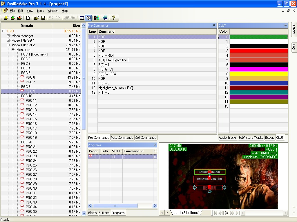

sorry ale nic nie kapuje co kopiować i gdzie, przeanalizować to pewno w PGCedit ale już przy tym programie przesiedziałem kupe godzin i w końcu go wywaliłem bo nie mam pojęcie jak go używać a nie jestem programistą komputerowym, jak mi ktoś kiedyś na forum napisał że trzeba mieć podstawy programowania
dałem obrazki ale czy o to chodzi nie wiem

Twoje (ca***322;e) VTS 2 PGC 9 pre commands mo***380;e wygl***261;da***263; np. tak:
1. Dla filmu "Rated version":
R[0] = 1
R[2] = 7
R[3] = 0
Jump VMG PGC 6
2. Dla filmu "Unrated version"
R[0] = 2
R[2] = 6
R[3] = 0
Jump VMG PGC 6
Post commands mo***380;esz nie rusza***263;...
Daj zna***263;, czy zadzia***322;a***322;o.

Tak - wpisz w zale***380;no***347;ci od wersji filmu zamiast istniej***261;cych pre command w PGC 9

gdzie wpisa***263; R[3] jak s***261; tylko dwie takie tabelki. i gdzie to Jump VMG PGC 6, zreszt***261; jak to w og***243;le tu mam wpisa***263;. walcze z tym filmem ju***380; 14 godzin i nic nie wychodzi, chyba wywalne menu i zostawi***281; sam film bo niestety nie urodzi***322;em si***281; z t***261; wiedz***261;, a na necie strasznie ma***322;o jest pomocy o tym programie a nic nie zrobi***281; jak nie znam nawet podstaw

Zaznacz myszą wszystkie pre commands -> naciśnij klawisz del.
PPM na pierwszym polu w pre i z menu wybierz Add command.
Ustaw:
Podobnie dla innych rejestrów - zmieniasz tylko nr rejestru i wartość.
Ostatnia instrukcja skoku:
Później oczywiście eksport DVD.

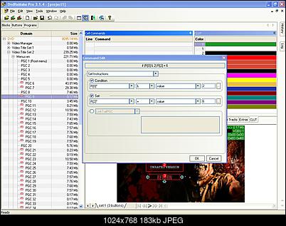

Stary 07.03.2007, 11:54   #11
KC42
Data rejestracji: 14.12.2003
Posty: 661
KC42 zaczyna zdobywać reputację <1 - 49 pkt>
Ustaw:
Załącznik 38067
Załącznik 38068
wielkie dzięki działa jak należy, jeszcze jest taki mały problem po usunięciu przed menu reklam i ostrzeżeń zostają krótkie czarne plansze i odtwarzacz zanim wczyta film to je omija ale robi to 7 razy tyle razy słychać jak napęd brzęczy i chwilę to trwa gdy wykasuje w PGCedit komendy przed (JumpSS) Jump to VTSM 1, Root Menu (TTN 1) zawsze to działało a w tym filmie nie chcę film wcale nie startuje zawiesza się, (oczywiście jak to bardzo trudno zrobić to tak zostawię)

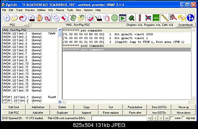

Reetou
Data rejestracji: 18.05.2004
Posty: 9,589
To nie zupe***322;nie tak. Zwr***243;***263; uwag***281;, ***380;e film masz w VTS 2, a wywo***322;anie w First play PGC jest do VTS 1.
Ideologia radzenia sobie z takimi rzeczami polega na ca***322;kowitym pomini***281;ciu wy***347;wietlania pocz***261;tkowych (wyci***281;tych) reklam itp. Jak to mo***380;na zrobi***263;?
W PGCEdit jest przyjemna funkcja symulacji odtwarzania p***322;yty (Trace mode). Jak j***261; uruchomisz mo***380;esz obserwowa***263; co po kolei jest wykonywane, jak zmieniaj***261; si***281; warto***347;ci rejestr***243;w itd. Je***347;li dojedziesz z symulacj***261; do wywo***322;ania g***322;***243;wnego menu w VTS z filmem, to mo***380;esz z podgl***261;du spisa***263; warto***347;ci rejestr***243;w GPRM, ustawi***263; stan tych rejestr***243;w w First play PGC i bezpo***347;rednio wstawi***263; tu instrukcj***281; skoku do tego menu.
Przepis taki sprawdza si***281; na p***322;ytach z stosunkowo prostym authoringiem. W innych trzeba troch***281; bardziej pokombinowa***263; bo nie wszystkie ustawienia mo***380;na wykona***263; w Fp. Poza tym niekt***243;re p***322;yty zawieraj***261; sterowanie odtwarzaniem w***322;a***347;nie w Fp...
Nie ma identycznych p***322;yt, dlatego takie modyfikacje robi si***281; indywidualnie dla ka***380;dej p***322;yty i wymaga to troch***281; umiej***281;tno***347;ci i znajomo***347;ci zasad sterowania w DVD. Ale...
Ale jest pewna funkcja w PGCEdit, kt***243;ra mo***380;e pom***243;c. Zautomatyzowa***263; cz***281;***347;ciowo proces o kt***243;rym pisa***322;em wy***380;ej - zerknij na TEN poradnik.
Stary 07.03.2007, 14:43   #13
KC42
Posty: 661
To nie zupełnie tak. Zwróć uwagę, że film masz w VTS 2, a wywołanie w First play PGC jest do VTS 1.
Ideologia radzenia sobie z takimi rzeczami polega na całkowitym pominięciu wyświetlania początkowych (wyciętych) reklam itp. Jak to można zrobić?
W PGCEdit jest przyjemna funkcja symulacji odtwarzania płyty (Trace mode). Jak ją uruchomisz możesz obserwować co po kolei jest wykonywane, jak zmieniają się wartości rejestrów itd. Jeśli dojedziesz z symulacją do wywołania głównego menu w VTS z filmem, to możesz z podglądu spisać wartości rejestrów GPRM, ustawić stan tych rejestrów w First play PGC i bezpośrednio wstawić tu instrukcję skoku do tego menu.
Przepis taki sprawdza się na płytach z stosunkowo prostym authoringiem. W innych trzeba trochę bardziej pokombinować bo nie wszystkie ustawienia można wykonać w Fp. Poza tym niektóre płyty zawierają sterowanie odtwarzaniem właśnie w Fp...
Nie ma identycznych płyt, dlatego takie modyfikacje robi się indywidualnie dla każdej płyty i wymaga to trochę umiejętności i znajomości zasad sterowania w DVD. Ale...
Ale jest pewna funkcja w PGCEdit, która może pomóc. Zautomatyzować częściowo proces o którym pisałem wyżej - zerknij na TEN poradnik.

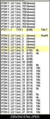

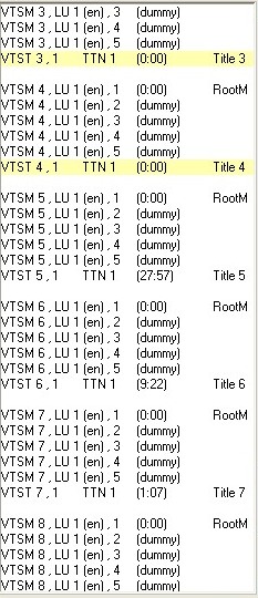

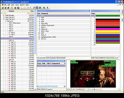

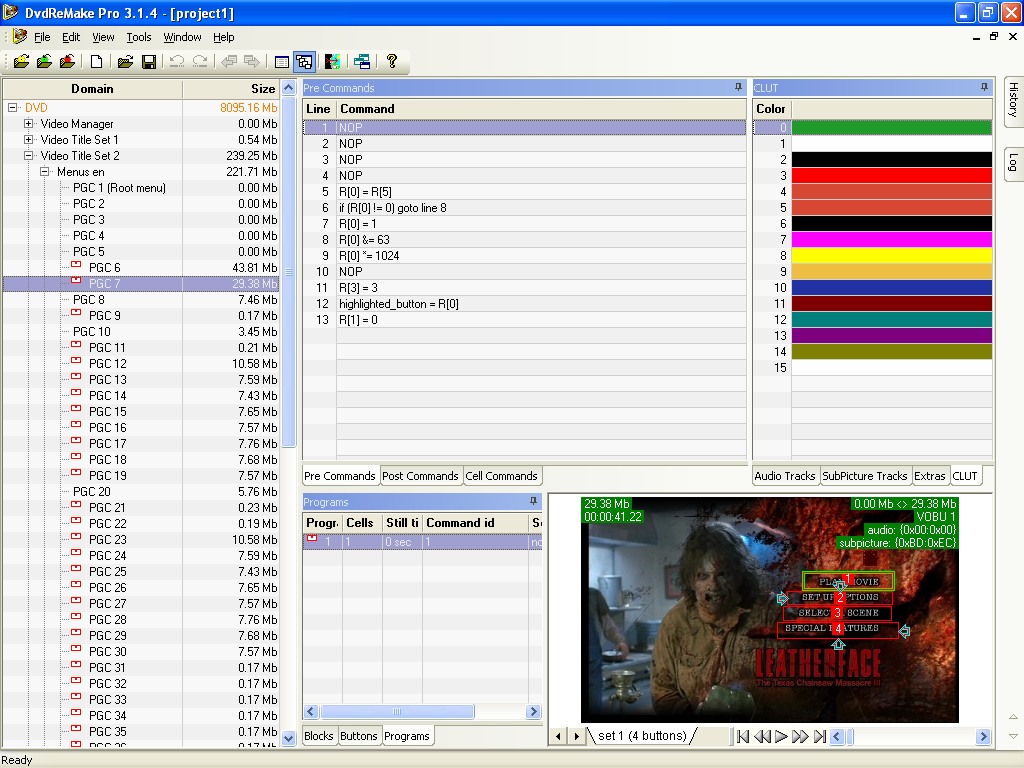

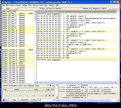

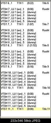

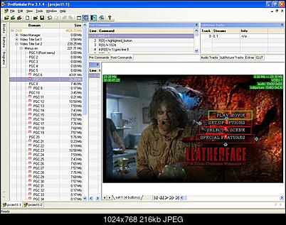

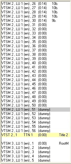

nie jestem za dobry w angielskim, włączyłem trace mode, dałem start program coś przeanalizował bardzo szybko i się zatrzymał na menu i wskazał przycisk start potem dałem break i teraz w oknie po lewej stronie są zaznaczone niektóre wiersze na zółto i jeden na szaro i co dalej nie mam pojęcia.
KC42 jest offline   Odpowiedz cytując ten post
Stary 07.03.2007, 17:11   #14
KC42
Posty: 661
Napisany przez KC42 Podgląd Wiadomości

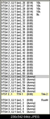

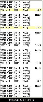

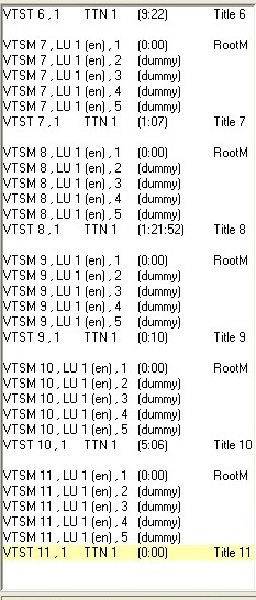

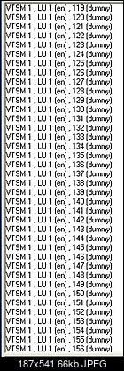

-capture_03072007_160206.jpg   -1.jpg   -2-capture_03072007_160254.jpg   -3-capture_03072007_160312.jpg   -4-capture_03072007_160328.jpg
-5-capture_03072007_160340.jpg   -6-capture_03072007_160403.jpg   -7-capture_03072007_160414.jpg

Napisany przez kc42 Podgląd Wiadomości
"to mo***380;esz z podgl***261;du spisa***263; warto***347;ci rejestr***243;w GPRM, ustawi***263; stan tych rejestr***243;w w First play PGC i bezpo***347;rednio wstawi***263; tu instrukcj***281; skoku do tego menu"
na co mam patrze***263; i co spisa***263;,
