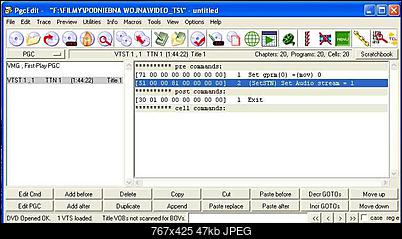

Czy od startu emulacji do początku startu filmu ani razu nie jest zapisywany rejestr sprm(2)?
pewno coś źle robię znalazłem ręcznie takie coś, ale to też nie działa

To nie program ma za du***380;o mo***380;liwo***347;ci...
Wiesz, ***380;e subs to sprm(2), a w***322;***261;czenie polskich napis***243;w to warto***347;***263; 80 w tym rejestrze - w***322;***261;cz symulacj***281; i patrz kiedy (i dlaczego) zmienia si***281; ta warto***347;***263; - dowiesz si***281; dlaczego wpisa***322;e***347; to ***378;le...

Widz***281;, ***380;e nawet nie starasz si***281; zrozumie***263;...
W tym screenie w po***347;cie #46, dostawi***322;e***347; jako pierwsz***261; instrukcj***281; ustawienie polskich napis***243;w, ale p***243;***378;niej dalej wykonywany jest program - nie ma instrukcji skoku, wi***281;c wykonywane s***261; po kolei nast***281;pne, kt***243;re zmieniaj***261; to ustawienie...
Wi***281;c albo tak***261; instrukcj***281; musisz da***263; na ko***324;cu (co pewnie spowoduje brak mo***380;liwo***347;ci zmiany napis***243;w przez menu), albo wystarczy ustawi***263; przy j***281;zyku polskim ("pl") w***322;***261;czenie napis***243;w ("on"), a w stacjonarce wybra***263; polski jako j***281;zyk preferowany dla menu i ***347;cie***380;ek...

Obejrzyj rysunek z posta #46.
Masz tam po kolei wykonywane instrukcje od 1 do 34 (i zapewne dalej), bo ***380;adna instrukcja nie jest instrukcj***261; skoku (jump, call, link).
Da***322;e***347; pierwsz***261; instrukcj***281; - ustawienie polskich napis***243;w.
Druga instrukcja zapisuje w rejestrze 8 preferencje stacjonarki.
3 i 4 ustawiaj***261; napisy francuskie, je***347;li takie s***261; napisy domy***347;lne w odtwarzaczu.
6 i 7 ustawiaj***261; napisy w***322;oskie, je***347;li takie s***261; napisy domy***347;lne w odtwarzaczu.
itd, itp
Jakie***347; napisy domy***347;lne masz - je***347;li p***322;yta startuje Ci od angielskich napis***243;w - to pewnie angielskie.
Na screenie tego nie wida***263;, ale pewnie w liniach 37 i 38 sprawdzany jest j***281;zyk polski ('pl'). W***322;***261;cz napisy w tych liniach (ustaw 'on') i ustaw napisy domy***347;lne w odtwarzaczu stacjonarnym na polskie.

Nie prawda... Mog***261; by***263; ustawione polskie napisy przy lektorze, ale w 95% przypadk***243;w s***261; one wy***322;***261;czone. Tak jak w tej p***322;ytce z postu 46:
Set sub-picture stream = 1, off

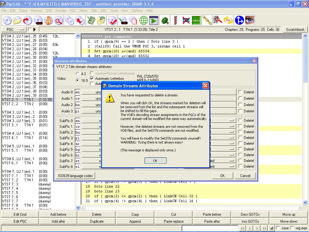

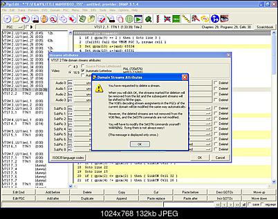

jak usuwam przyciski z menu w PGCedit czy mam dać opcję "Delete button" czy lepiej w zakładce button hidden "Jump to non, deleten button" czy to obojętnie bo na oko i obydwa sposoby działają.
drugie pytanie
Zauważyłem jak usuwam w DVDremake ścieżki z napisami np. PL ma numer 7 jeśli usunę napisy przed numerem 7 czyli np. 8, 9 itd. jest OK, ale jak powyżej 1, 2, 3 też działa, ale odtwarzacz pokazuje że napisy są angielskie choć naprawdę są PL jak by się nazwa przesunęła o wolne miejsca do góry co ciekawe DVDremake pokazuje że jest OK dalej napis jest w tym samym miejscu czyli w pozycji 7. podobnie PGCedit.
W PGCedit znalazłem taką opcję co naprawia ten problem po usunięciu innych pustych napisów ale przy użyciu ostrzega przed czymś, to nie wiem czy coś nie psuje choć po tym już działa OK.
KC42 jest offline   Odpowiedz cytując ten post
