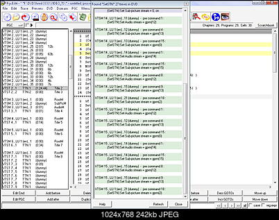

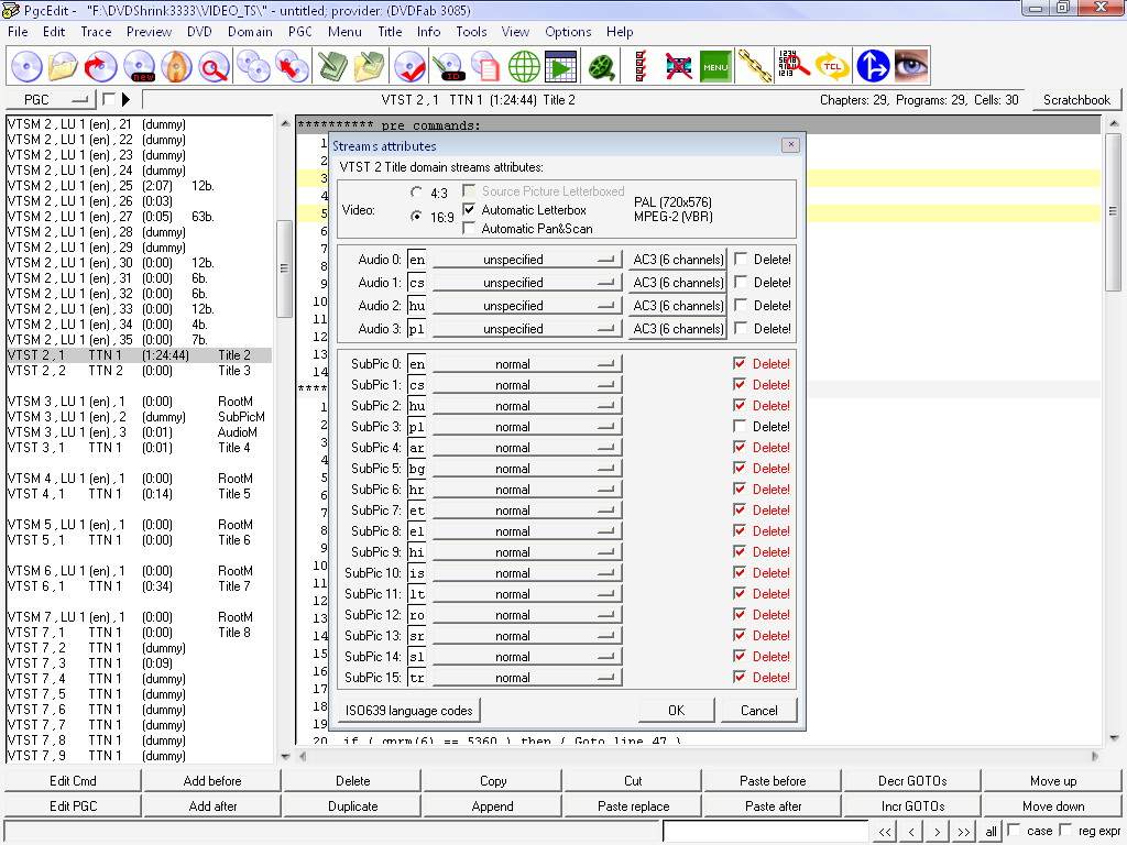

Pr***243;bowa***322;em taki trik, ***380;e usun***261;***322;em puste napisy PGCeditem i si***281; dobrze wy***347;wietlaj***261; ale nie chodz***261; z pozycji menu. program pokazuje ostrze***380;enia i na ko***324;cu zielon***261; tabel***281; jak dla mnie skomplikowan***261; a***380; w***322;os si***281; je***380;y, pewno chodzi o mapowanie ale co mam czyta***263; z tej tabelki. czy mo***380;e to chodzi o to ***380;e tabelka pokazuje miejsca gdzie trzebna zmieni***263;, no ale co mam da***263; 0 lub 1 zamiat cyfr tam zamiszczonych bo takie maj***261; teraz miejsca kolejne po wywaleniu pozosta***322;ych

Stary 17.05.2007, 15:28   #80
Reetou
Data rejestracji: 18.05.2004
Posty: 9,589
Napisany przez KC42 Podgląd Wiadomości
czy może to chodzi o to że tabelka pokazuje miejsca gdzie trzebna zmienić, no ale co mam dać 0 lub 1 zamiat cyfr tam zamiszczonych bo takie mają teraz miejsca kolejne po wywaleniu pozostałych
Tak, o to chodzi...
Co masz dać? Pomyśl, strumień miał nr 2, usunąłeś 2 pierwsze (0 i 1) czyli wylądawał na numerze 0 chyba, nie?

na tym filmie by***322;o bodaj***380;e 12 j***281;zyk***243;w i to w 2 wersjach primary i secondary napisy primary ka***380;dy ma po 9 mb du***380;o dialog***243;w x12 + 12 nast***281;pnych po 4 mb ka***380;dy, a chcia***322;em jeszcze zostawi***263; menu i nic nie kompresowa***263; i si***281; uda***322;o po wywaleniu napis***243;w, poradzi***322;em sobie z tym w dziwny spos***243;w w ***347;cie***380;ce pustej angielskiej wpisa***322;em pl jest OK. wy***347;wietla prawid***322;owo.
teraz to drugie z tym mapowaniem tam s***261; te***380; cyfry inne ni***380; 2 i 11 bo te to wiadomo zmieniam na 0 i 1, a jak jest 63 czy 14 czy 12 tez mam da***263; 0 i 1 bo i takie wyst***281;puj***261;
Ostatnio zmieniany przez KC42 : 17.05.2007 o godz. 15:45

Ile napis***243;w zostawi***322;e***347;?
Stary 17.05.2007, 18:10   #83
KC42
Data rejestracji: 14.12.2003
Posty: 661
KC42 zaczyna zdobywać reputację <1 - 49 pkt>
Ile napisów zostawiłeś?
tylko 2 polskie główny i secondary
zmieniłem tylko w tym zaznaczonym na czerwono na 0 i 1 a reszta to nie wiem gdzie

Reszta jest nieistotna - przecie***380; je wyci***261;***322;e***347;.
Zablokuj przyciski zmiany napis***243;w kt***243;re wyci***261;***322;e***347; w menu i wystarczy...

wczoraj pisa***322;em ***380;e zmieni***322;em, nazw***281; english na PL i jest OK czyli pisze PL a nie english ale jednak nie bardzo, jest inny problem teraz zawsze pisze jak dam display w stacjonarce ***380;e s***261; napisy w***322;***261;czone PL czy si***281; wy***347;wietlaj***261; czy nie zawsze pokazuje PL strasznie to dziwne.
co to znaczy zablokowa***263; zmiany napis***243;w .
Ostatnio zmieniany przez KC42 : 18.05.2007 o godz. 13:14
wczoraj pisałem że zmieniłem, nazwę english na PL i jest OK czyli pisze PL a nie english ale jednak nie bardzo, jest inny problem teraz zawsze pisze jak dam display w stacjonarce że są napisy włączone PL czy się wyświetlają czy nie zawsze pokazuje PL strasznie to dziwne.
co to znaczy zablokować zmiany napisów .
no dobra a jak to zrobić w tym filmie nie ma napisu o numerze 3 w tabelce, szkoda że PGCedit nie sugeruje co w pisać zamiast pokazywać tylko miejsca.
KC42 jest offline   Odpowiedz cytując ten post
Stary 18.05.2007, 17:12   #87
Reetou
Posty: 9,589
Zablokowa***263; przyciski - w menu ustawie***324; napis***243;w ukryj/hide przyciski wyboru ***347;cie***380;ek, kt***243;re usun***261;***322;e***347;, a pod polsk***261; je***347;li jest instr. Set sub ustaw w***322;a***347;ciwy nr dla ***347;cie***380;ki polskiej (po usuni***281;ciu innych). Je***347;li napisy zmieniane s***261; dalej, np. przez rejestr, musisz w nim ustawi***263; odpowiedni numer ***347;cie***380;ki.
PGCEdit nie robi sam remapowania, a wskazuje te instrukcje, bo proces nie jest oczywisty - napisy mog***261; by***263; zmieniane bezpo***347;rednio instrukcj***261; Set Sub-picture stream = 0, on, ale mog***261; by***263; zmieniane po***347;rednio przez rejestr Set Sub-picture stream = gprm(x); a na rejestrach mo***380;na robi***263; przer***243;***380;ne operacje artmetyczne, logiczne, co si***281; komu uroi podczas authoringu. I jak on ma za tym trafi***263;?
Taki przypadek masz na drugiej p***322;ycie - najlepiej:
- zablokuj w menu przyciski od usuni***281;tych subs, a dla ustawienia polskich wstaw w***322;a***347;ciw***261; ***347;cie***380;k***281; (0,on)
- pu***347;***263; ***347;ledzenie dzia***322;ania p***322;yty z breakiem na instrukcji zmiany subs (do startu filmu) analizuj***261;c, kt***243;ry rejestr przechowuje info o numerze ***347;cie***380;ki
- powt***243;rz ***347;ledzenie z breakiem na w/w rejestrze inicjalizuj***261;c go warto***347;ci***261; 64 dla w***322;***261;czonych napis***243;w, 0 (lub 63) dla wy***322;***261;czonych.
BTW Mam nadziej***281;, ***380;e te ***347;cie***380;ki napis***243;w usun***261;***322;e***347; wcze***347;niej w jakim***347; Remaku na przyk***322;ad, bo tak to nie ma ju***380; najmniejszego sensu - PGCEdit nie modyfikuje vob***243;w, czyli ***347;cie***380;ki po takim przelocie, ca***322;y czas w nich s***261;!

pózniej spróbuje tą metodę na innej płycie, bo tą puściłem athoring przez DVD Rebuilder i zrobił to jak należy i nagrałem na płytę
