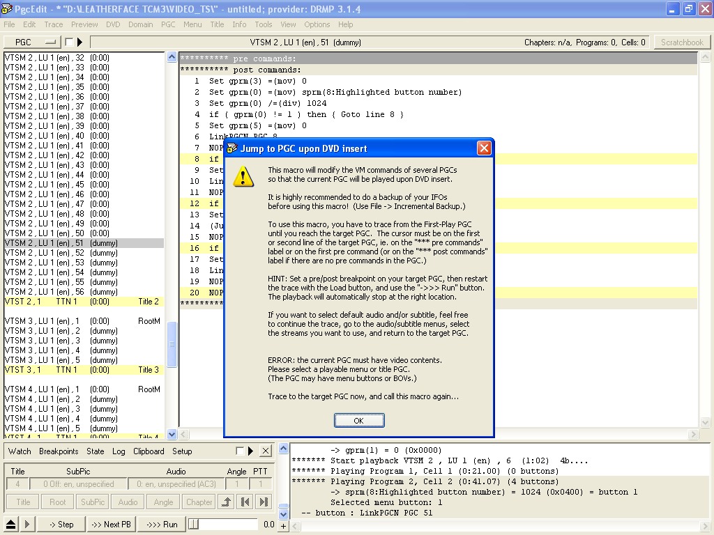

za pierwszy razem wskaż VTSM 2 PGC 1 (RootM) i naciśnij CTRL+SHFT+T. Później puść Trace mode, aż do momentu zatrzymania się go na breakpoincie.
Czy mam dawać run aż dojdzie do menu i przycisku start, bo wcześniej zatrzymuje się z 3 razy to daje run ale może źle robię.
Następnie z menu PGC wybierz makro Jump to PGC upon DVD insert
W tej wersji co mam 5.0 nie było opcji albo nie mogłem znaleźć Jump to PGC upon DVD insert to ściągłem jakąś 8.0 i tu jest ale w PGC a nie Macros, tylko jak wczytuje do PGC 8.0 film to pokazuje jakiś błąd

W tej wersji co mam 5.0 nie by***322;o opcji albo nie mog***322;em znale***378;***263; Jump to PGC upon DVD insert to ***347;ci***261;g***322;em jak***261;***347; 8.0 i tu jest ale w PGC a nie Macros, tylko jak wczytuje do PGC 8.0 film to pokazuje jaki***347; b***322;***261;d
Pisa***322;em, ***380;e z menu PGC
Ten b***322;***261;d: usuwa***322;e***347; jakie***347; audio z tego filmu? Naci***347;nij przycisk Tak...

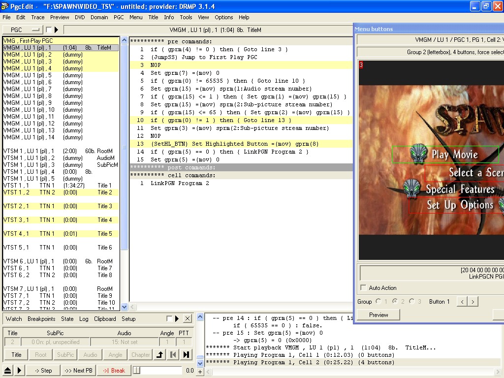

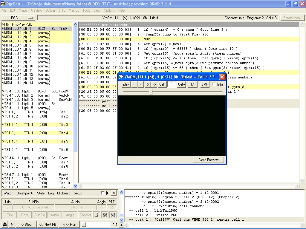

Wkładasz płytkę, startuje komenda z First play PGC, odtwarzane są jakieś reklamówki, później startuje menu - to od którego chcemy zacząć. W trakcie odtwarzania zmieniane są wartości rejestrów w odtwarzaczu. Później dalsze sterowanie odbywa się w zależności od wartości tych rejestrów.
Ktoś może powiedzieć - jeśli zamiast skoku do tytułu 3 z jakąś wyciętą reklamą (screeny powyżej) wstawie instrukcję skoku do głównego menu (VMGM PGC 1) - to będzie OK. Ale nie będzie - zobacz co się dzieje przy przejściu do menu - pierwsza instrukcja pre commands w tym menu sprawdza wartość rejestru GPRM 4 - jeśli jest różna od zera to przechodzi do wykonania liniii 3. Ale po włożeniu płytki rejestry GPRM są zerowane - czyli w tym przypadku zostanie wykonana instrukcja z linii 2, czyli skok do FP. I mamy nieskończoną pętlę - co wygląda jakby się powiesił odtwarzacz.
Dlatego idea jest taka: włączamy opcję śledzenia, opcją Step albo Next PB poruszamy się przez symulację odtwarzania - aż dojdziemy do głównego menu.
W między czasie obserwujemy jak zmieniają się wartości rejestrów - jeśli nie widzisz podglądu stanu rejestrów wybierz opcję Registers z menu Watch (nad przeciskiem Eject/load). Po zatrzymaniu na menu masz wymagane wartości GPRM.
Jeśli teraz w FP PGC ustawisz takie same wartości wszystkich rej GPRM (instrukcje Set GPRM(x) = (mov) y) i w ostatniej linii zrobisz skok Jump to VMGM Title menu, to wszystko powinno być OK.
No, prawie
Bo jeśli w trakcie odtwarzania tych reklamówek ustawiane są rejestry SPRM (np. audio, czy wybór napisów) to ani w FP, ani w VMG nie można wykonać tej instrukcji. Oczywiście jest na to sposób - ustawiasz komendy FP jak wyżej, ale zamiast skoku od razu do menu robisz skok do np. Title 3, gdzie zmieniasz komendy pre na dwie swoje:
- pierwsza to ustawienie audio i podpisów;
- druga - skok do VMGM PGC 1
I teraz już wszystko powinno być OK...

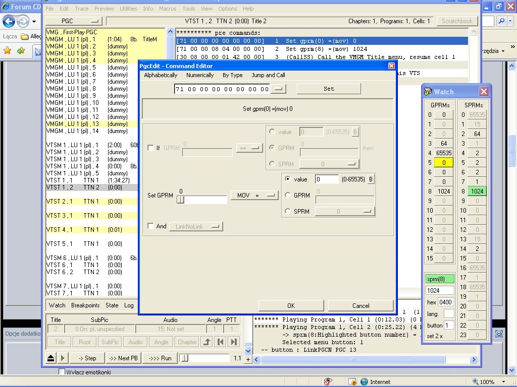

i takie coś wyszło GPRMs 0 w zółtym polu na dole też w zółtym polu pisze gprm(5) u mnie na tym polega problem że nie wiem na co patrzeć.
"Jeśli teraz w FP PGC ustawisz takie same wartości wszystkich rej GPRM (instrukcje Set GPRM(x) = (mov) y)"
domyślam że to chodzi o takie coś jak na drugim obrazku tylko nie wiem w których miejscach mam zmienić te instrukcje czy w tych polach na zółto czy w każdym (instrukcje Set GPRM(x) = (mov) i czy dać set GPRM na 0 ale pewno to by było za proste

Patrzysz na warto***347;ci rejestr***243;w GPRM - to co ma jak***261;***347; warto***347;***263; wstawiasz w Fp, czyli:
Set gprm(3) = (mov) 64
Set gprm(4) = (mov) 65535
Set gprm(8) = (mov) 1024
oraz instrukcj***281; skoku do menu:
Je***347;li spojrzysz na rejestry SPRM to wida***263;, ***380;e zosta***322;a ustawiona ***347;cie***380;ka napis***243;w SPRM(2) = 64 (w***322;***261;czone napisy z 1 ***347;cie***380;ki). Je***347;li dalej to nie jest zmieniane, a wyb***243;r ***347;cie***380;ki 1 jest OK (spawd***378; w playerze zewn***281;trznym po w/w zmianach i zapisaniu p***322;yty), to mo***380;esz zamiast :

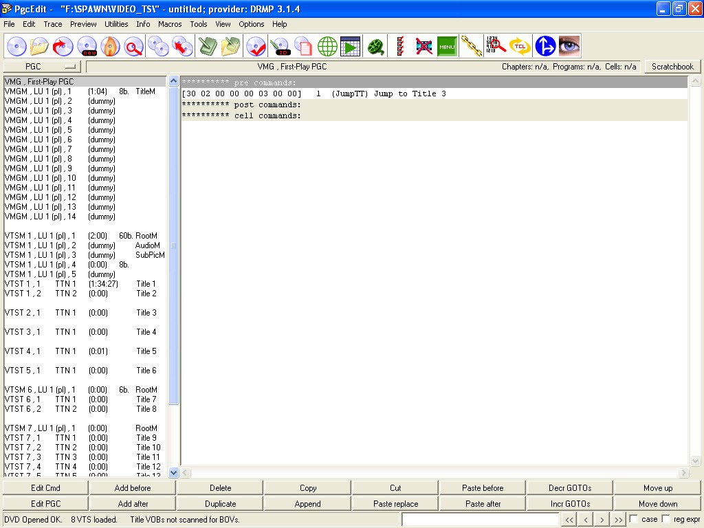

w FP PGC da***263; instrukcj***281; skoku do Title 3:
Jump to Title 3
Wtedy modyfikujesz pre commands w Title 3 (VTST 2 PGC 1) na:
Set Sub-picture stream = 0, on
Call the VMGM Title menu, resume cell 1
i powinno by***263; OK. Dzia***322;aj, ale nie przepisuj tylko - zastan***243;w si***281; dlaczego tak. Mo***380;e si***281; przyda***263; do innych p***322;yt.

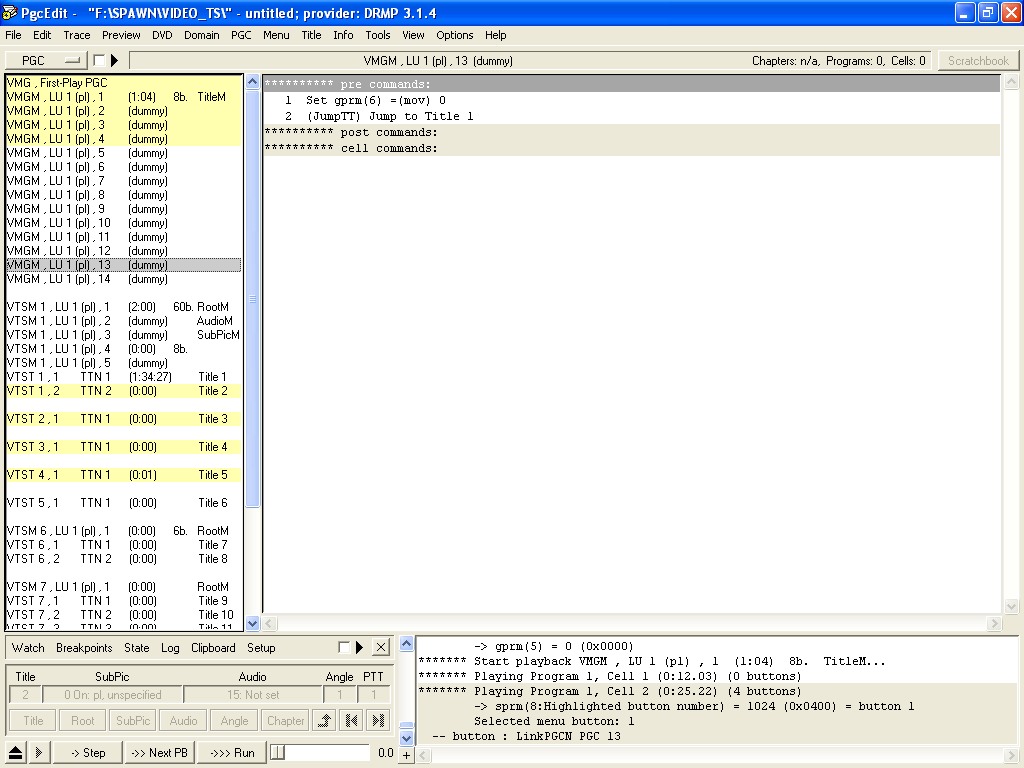

Pierszą metodę zrobiłem i działa ale nie dokońca jak chciałem
oraz instrukcję skoku do menu:
bo zaczyna się od razu w menu od momentu planszy z napisami start, wybór scen itd.. a jak włączę bez modyfikacji to przed samym menu jest 8 sekund ładny krótki filmik myślałem że to należy do menu ale chyba nie , czy mozna to robić żeby się zaczeło od tego miejsca.
Teraz próbuje drugą metode może teraz będzie od tego miejsca przed samym menu ale coś nie wychodzi bo jest właśnie na czerwono
