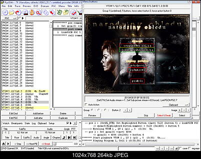

mam taki problem jak w PGCedit ukryje przyciski w menu na pierwszej planszy, to jest OK są ukryte ale po włączeniu menu ponownie albo po skończeniu filmu i powrocie do menu przyciski ukryte znowu się pojawiają, w DVDremake menu jest pokazane jako podwójne i jak ukryje przyciski w obydwóch to jest OK, ale trzeba przewalić cały film razem z vobami, w PGCedit pokazuje tylko w jednym miejscu, jak dam opcje trace mode i film wraca do menu z powrotem pokazuje przyciski nie ukryte ale tu nie ma opcji edycji menu, jak to zrobić
KC42 jest offline   Odpowiedz cytując ten post
Stary 25.04.2007, 16:03   #71
Reetou
Data rejestracji: 18.05.2004
Posty: 9,589
W edytorze przycisk***243;w naciep 1 i z menu wybierasz kom***243;rki z przyciskami (2)

Załącznik 39573
W edytorze przycisków naciep 1 i z menu wybierasz komórki z przyciskami (2)
Dzięki, nie wiedziałem że jest taka opcja

mam film co oryginalnie startuje od g***322;***243;wnego filmu w PGCedit zrobi***322;em start od menu, ale jest problem bo startuje z angielskim d***378;wi***281;kiem i bez napis***243;w, a jak zrobi***263; ***380;eby startowa***322; z lektorem i wy***322;***261;czonymi napisami i ***380;eby dzia***322;a***322;y opcje w***322;***261;czania napis***243;w i angielskiej ***347;cie***380;ki z pod menu , bo za ka***380;dym razem co zrobie ***380;eby chodzi***322; lektor domy***347;lnie i wy***322;***261;czone napisy to niestety z pod menu nie darady nic zmieni***263;. my***347;l***281; ***380;e trzeba co***347; zmieni***263; na drugim obrazku w pre comands robi***322;em set... d***378;wi***281;k 1 napisy off ale niestety wtedy z menu nie darady nic zmieni***263;.

Jakie komendy s***261; pod przyciskami zmiany audio i subs w menu ustawienia?
Stary 11.05.2007, 10:38   #75
KC42
Data rejestracji: 14.12.2003
Posty: 661
KC42 zaczyna zdobywać reputację <1 - 49 pkt>
Jakie komendy są pod przyciskami zmiany audio i subs w menu ustawienia?
chyba o to chodzi
