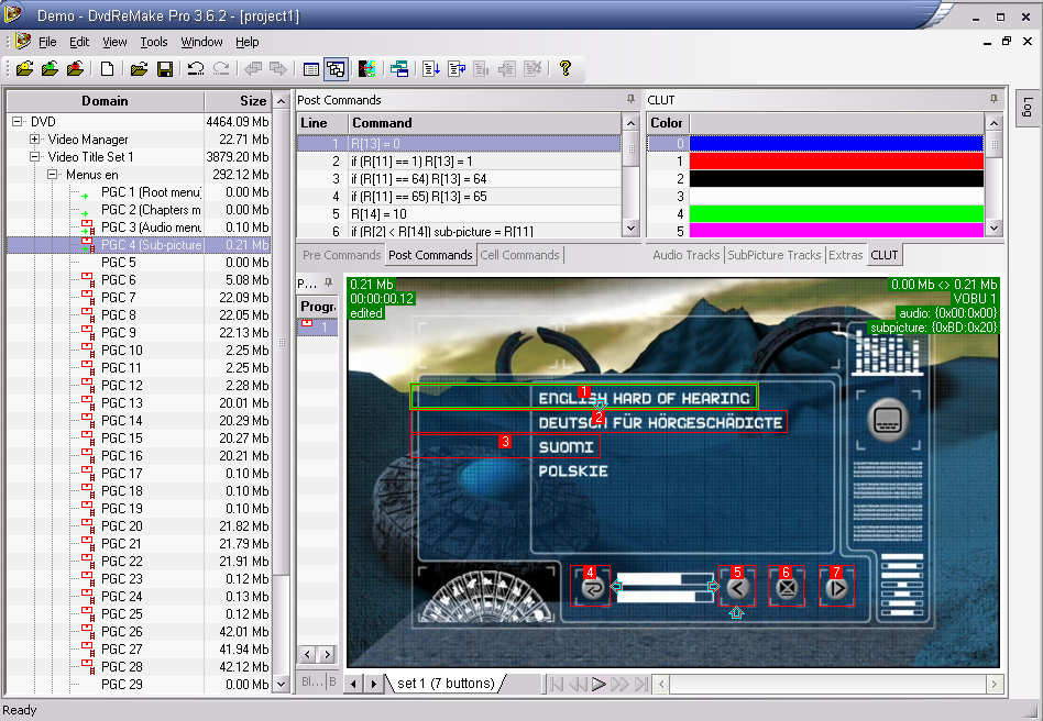

1) Uruchamiamy DVD Remake Pro, z menu File wybieramy pozycję Import DVD i wczytujemy z dysku naszą płytę wskazując katalog, w którym ona się znajduje.
2) Wskazując odpowiednie PGC (Program Chain) w oknie po lewej stronie odnajdujemy menu, które chcemy edytować. Zwykle rozpoczynamy poszukiwania w największym (1) objętościowo VTS (Video Title Set), w gałęzi Menus (2). W moim przykładzie chcę wyedytować menu podpisów znajdujące się w VTS 1, PGC 4 (3).
3) Klikamy prawym klawiszem myszy na obrazie menu (4) i z menu, które się pojawi, wybieramy opcję Export frame. W ten sposób zapiszemy planszę menu jako bitmapę do modyfikacji.

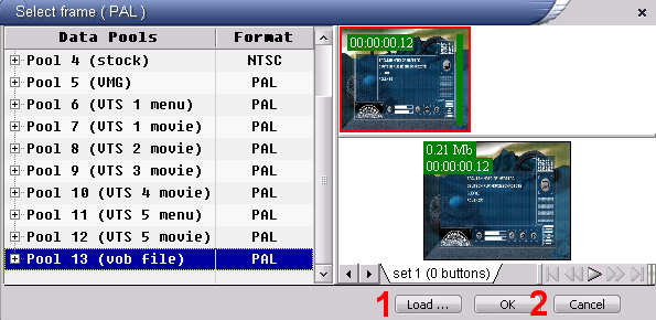

10) W oknie Select frame naciskamy przycisk Load (1) i wskazujemy lokalizację do pliku VOB wygenerowanego przez Muxman'a. Nasz wybór zatwierdzamy przyciskiem OK (2). W oknie podglądu powinniśmy widzieć teraz naszą nową planszę menu:

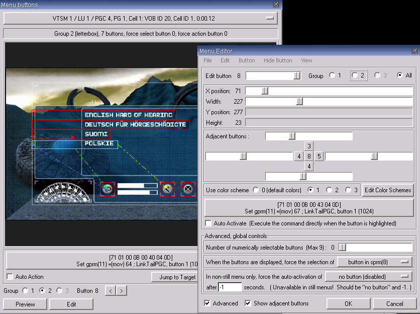

1) Otwieramy płytę wygenerowaną przez Remake'a wybierając z menu File opcję Open DVD. PGCEdit będzie przez moment skanował strukturę. Jak zakończy zamykamy okno Find BOVs przyciskiem Close.
2) W oknie po lewej stronie znajduje się struktura naszej płyty. Musimy odszukać nasze menu (1). PGCEdit stosuje się trochę inne nazewnictwo niż w DVD Remake, ale nie są to duże różnice. W naszym przypadku menu znajduje się w VTSM 1, LU 1 (en), 4 - czyli w obszarze menu VTS 1, język angielski menu (LU - language unit), PGC 4. Wybieramy je prawym przyciskiem myszy i z menu, które się pojawiło, wybieramy opcję Menu Buttons.

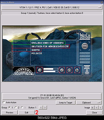

3) Przechodzimy do edycji przycisków naciskając Edit.

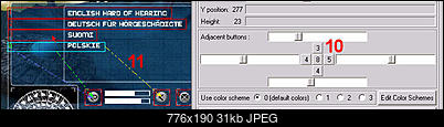

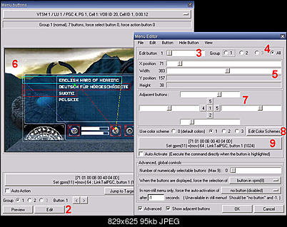

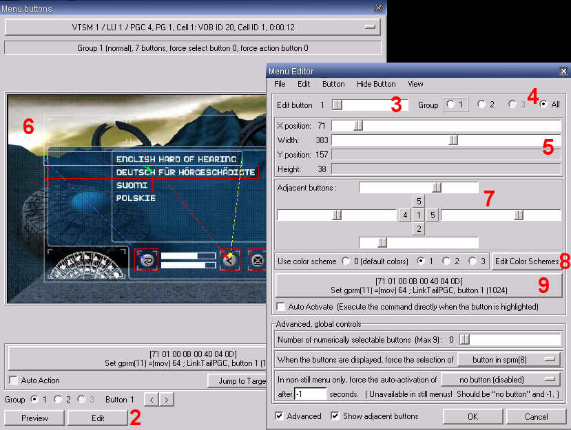

4) Z menu Button w oknie Menu Editor'a wybieramy opcję New button. W lewym, g***243;rnym rogu okna podglądu (6) pojawi się nasz nowy przycisk.
5) Obserwując okno podglądu (6) poruszamy suwakami w sekcji (5) ustalając położenie i wielkość przycisku. Dwa dolne suwaki będą aktywne po przełączeniu grupy w sekcji (4) z All na 1 lub 2. Musimy ustalić położenie i wielkość przycisku osobno dla obu grup. Poszczególne grupy odpowiadają za wyświetlanie menu w formacie 4:3 oraz 16:9. Po ustaleniu położenia i wielkości przycisku dla obu grup przełączamy (4) ponownie na All.

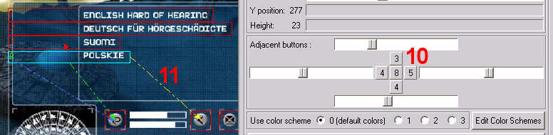

6) Suwakami w sekcji (7) ustalamy nawigację dla nowego przycisku. O co chodzi? Przy oglądaniu na komputerze nie ma to większego znaczenia - możemy wybrać myszką dowolny przycisk. W odtwarzaczu stacjonarnym poruszamy się strzałkami na pilocie. Adjacent buttons wskazują do którego przycisku powinien przejść wskaźnik wyboru po naciśnięciu odpowiedniego klawisza (lewo, góra, prawo, dół). I to musimy ustalić w sekcji (7). Numery przy suwakach (10) oznaczają numery kolejnych przycisków. Obserwujmy okno podglądu - wyświetlane są tam strzałki pomocnicze (11) ułatwiające dobranie poprawnej nawigacji.
7) Korzystając z suwaka (3) wyboru edytowanego przycisku sprawdzamy i poprawiamy nawigację dla pozostałych przycisków menu. O co chodzi? Zwróćmy uwagę, że przycisk 3 dla napisów Suomi wskazywał jako sąsiedni przycisk 4 na dole menu. A chcemy żeby teraz prowadził do napisów polskich. Zmieniamy więc jego dolny Adjacent button na numer dodanego przycisku - na 8. Procedurę sprawdzania i ewentualnej modyfikacji powtarzamy dla każdego przycisku.
8) Musimy ustalić schemat kolorów (8) z którego będzie korzystał nowy przycisk. Oczywiście powinien być taki sam jak dla pozostałych przycisków, więc poruszając suwakiem wyboru przycisku (3) podglądamy z którego schematu one korzystają, a następnie zaznaczamy w sekcji (8) ten sam schemat dla nowego przycisku. W moim przypadku jest to schemat 1.

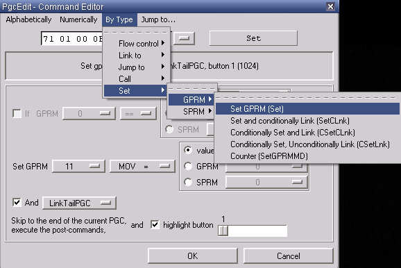

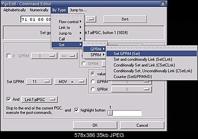

9) W sekcji (9) ustalamy jaka będzie wykonywana instrukcja po wybraniu przycisku. Jest to najtrudniejsza część w tym poradniku, gdyż nie można podać jakiegoś uniwersalnego sposobu dla każdej płyty - zawsze musimy sprawdzić jak to jest robione dla innych przycisków wyboru i na tej podstawie wstawić odpowiednią instrukcję. W moim przypadku - dla języka angielskiego pod przyciskiem mam instrukcję:
Set gprm(11) = (mov) 64; LinkTailPGC, button 1(1024)
która oznacza, że do rejestru o numerze 11 ma być zapisana wartość 64 (włączenie pierwszej ścieżki podpisów). Dla języka niemieckiego i fińskiego rejestr 11 jest zapisywany odpowiednio wartościami 65 i 66 (wybór drugiej i trzeciej ścieżki podpisów). Zatem dla mojej, czwartej ścieżki polskich napisów instrukcja powinna wyglądać tak:

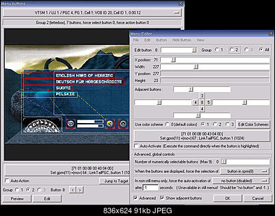

Set gprm(11) = (mov) 67; LinkTailPGC, button 1(1024)
Naciskając przycisk (9) (pamiętajmy, by wcześniej wybrać do edycji w sekcji (3) nasz nowy przycisk) wprowadzamy naszą instrukcję w Command Editorze:
i potwierdzamy nasz wybór przyciskiem OK. Gotowe menu:
Zamykamy Menu Editor'a zatwierdzając zmiany przyciskiem OK, a okno Menu buttons przyciskiem Close.
10) Zapisujemy wszystkie zmiany wybierając z menu File PGCEdit opcję Save DVD. Na pytanie, czy zrobić kopie modyfikowanych plików odpowiadamy twierdząco Yes to all. Możemy zamknąć PGCEdit i przetestować w komputerowym odtwarzaczu działanie nowego przycisku. Możemy stwierdzić, że przycisk działa prawidłowo, ale brakuje mu podświetlenia pokazującego, że przycisk jest wybrany.

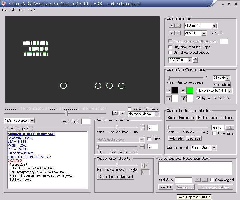

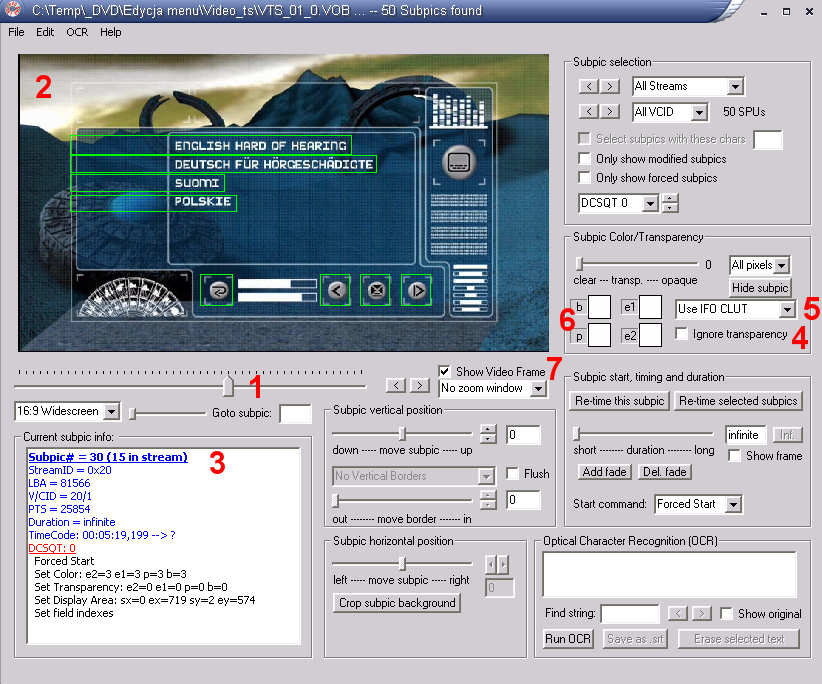

1) Z menu File DVDSubEdit wybieramy opcję Open VOB file(s) i wskazujemy lokalizację pliku VOB zawierającego nasze menu. Który to jest plik? Menu zawsze znajduje się w VOB o indeksie 0 (zero), a nasze menu jest w VTS 1, czyli musimy wskazać plik VTS_01_0.VOB. Dla przykładu: jeśli menu jest w VTS 4 wskazujemy plik VTS_04_0.VOB
2) Suwakiem wyboru podpisów (1), obserwując okno podglądu (2), odszukujemy nasze menu. Zwróćmy uwagę, że odnajdziemy dwie wersje naszego menu: jedną dla formatu 4:3, drugą dla panoramy. W moim przypadku edytowane menu występuje dla podpisów 30 i 31 (3). Opisaną niżej procedurę będziemy musieli powtórzyć dla obu wersji menu.
3) DVDSubEdit w obecnej wersji nie obsługuje jeszcze palety kolorów dla menu, dlatego przełączamy się (5) na Use automatic CLUT. Jeśli chcemy obejrzeć podpisy, włączamy opcję (4) Ignore transparency i wyłączamy podgląd klatki wideo (7) Show Video Frame. Okno programu wygląda teraz tak:
4) Zapisujemy podpisy na dysku wybierając z menu File opcję Save current subpic as a bitmap
5) Edytujemy zapisaną bitmapę w ulubionym programie graficznym, dodając podświetlenie dla nowego przycisku. Zapisujemy ją na dysku.
6) Wczytujemy wyedytowaną bitmapę do DVDSubEdit wybierając z menu File opcję Replace current subpic with .BMP file.
7) Powtarzamy procedurę z pkt. 4-6 dla menu panoramicznego.

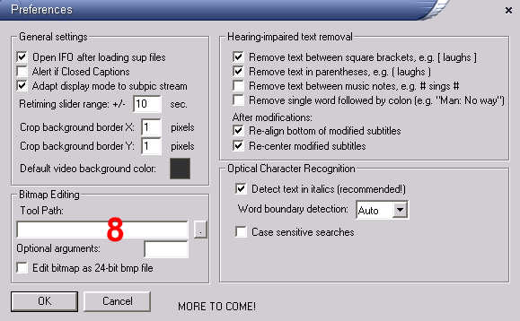

Dygresja: Procedurę zawartą w pkt. 4-6 możemy zautomatyzować podając w opcjach DVDSubEdit ścieżkę dostępu do ulubionego programu graficznego (8). Po skonfigurowaniu tej opcji edycję i podmianę podpisu uzyskamy wybierając z menu File opcję Edit subpic bitmap with external tool.
8) Przełączamy opcję (5) na Use IFO CLUT i wyłączamy opcję (4) Ignore transparency.
9) Zapisujemy zmiany wybierając z menu File opcję Save all modifications. Pojawi się ostrzeżenie, że zapisanych zmian nie będzie można cofnąć - potwierdzamy informację przyciskiem OK.
10) Zamykamy DVDSubEdit i testujemy nasze nowe menu w odtwarzaczu.

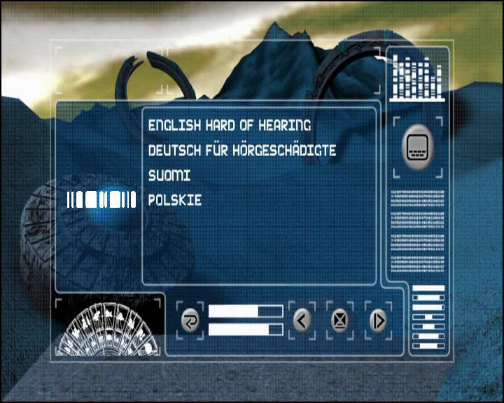

Wita.
Robię wszystko tak jak napisałeś ale niestety nie wychodzi
Podmieniam planszę menu zgodnie z opisem:
III DVD Remake Pro - podmieniamy plansze menu
Całość wychodzi OK.
Problem zaczyna się po zakończeniu pracy przez DVD Remake Pro.
W nowym folderze mam wszystkie pliki jakie zrobił DVD Remake Pro ale menu już nie ma
Wychodzi tylko niestety takie menu
Tak jest z każdą planszą menu.
Co ja robię nie tak ??

Procedura z DVDRemake jest prosta i s***261;dz***261;c po 1 Twoim obrazku zrobi***322;e***347; wszystko OK - pozosta***322; tylko export DVD. ***346;ci***261;gnij z Dimasoft wersj***281; demo Remake'a - w tej chwili jest 3.6.2 - i powt***243;rz procedur***281; korzystaj***261;c z wygenerowanego wcze***347;niej Muxmanem VOBa z podmienion***261; plansz***261;. Wersja demo zapisuje co prawda tylko po 15 sekund ze scen, ale b***281;dzie mo***380;na obejrze***263; dzia***322;anie menu. Bo podejrzewam o krzywienie wersj***281; Remake'a...
Stary 08.12.2007, 12:29   #12
slawo59
Avatar użytkownika slawo59
Data rejestracji: 07.01.2003
Lokalizacja: Polska
Posty: 29
slawo59 w tym momencie nie ma Reputacji dodatnich ani ujemnych <0  pkt>
Procedura z DVDRemake jest prosta i sądząc po 1 Twoim obrazku zrobiłeś wszystko OK - pozostał tylko export DVD. Ściągnij z Dimasoft wersję demo Remake'a - w tej chwili jest 3.6.2 - i powtórz procedurę korzystając z wygenerowanego wcześniej Muxmanem VOBa z podmienioną planszą. Wersja demo zapisuje co prawda tylko po 15 sekund ze scen, ale będzie można obejrzeć działanie menu. Bo podejrzewam o krzywienie wersję Remake'a...
No i święta racja. Zrobiłem tak jak napisałeś wyżej i działa
No niestety
Nic się więcej nie da zrobić bo to wersja demo. A nie stać mnie na wydanie 50 $.
No cóż szkoda, a tak się pięknie zapowiadało
Dzięki za info i za piękny tutorial.
