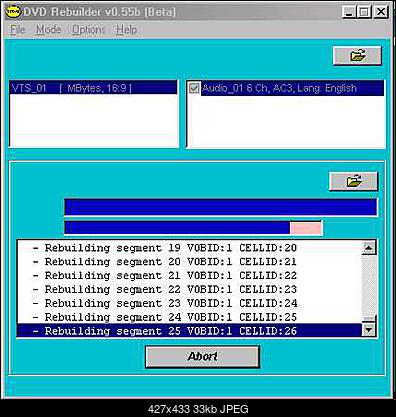

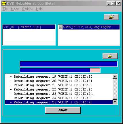

Pamięć wymieniłem na nową (512mb)
No i znów porażka
Rano zobaczyłem taki widok
Jutro spróbuję aktualizować BIOS płyty głównej, tylko nie wiem czy
to coś da.
Może ktoś ma jekieś pomysły ?
Czołgista jest offline   Odpowiedz cytując ten post

Tylko ten komunikat jest błędem DVD RB a nie CCE! Komunikat chyba jest cokolwiek mylący. Zauważ, że wystąpił na etapie rekonstruowania płytki a nie reenkodowania. Spróbuj z nowszą wersją DVD RB (0.56) (jest na www.doom9.org -- forum.doom9.org od paru dni leży). Możesz spróbować 'dokończyć' nową wersją a dopiero jak zawiedzie to przejdź cały proces używając 0.56

Napisany przez ideJ
Ten błąd DVD RB w ciągu ostatnich około 2 tyg widziałem już 4 razy,
w pozostałych przypadkach wywraca się CCE ,próbuję raz dziennie
(a raczej nocnie ) więc CCE wywaliło mi się już jakieś 10-12 razy przy
reenkodowaniu zgłaszając "błąd ochronny w module CCE" czy jakoś tak.
Właśnie o to mi chodzi że wywala się RB i CCE !
I to tak że na jednym filmie np. wywalił się CCE , puszczam jeszcze raz
no i teraz wywalił się RB, puszczam 3 kolejne razy i z nowu CCE się wywraca.
Przy tych wszystkich próbach zaobserwowałem jedno jak wywraca się CCE
to nigdy w tym samym miejscu, a jak wywraca się RB to zawsze przy 80%
rekonstruowania płytki.
A i jeszcze jedno 3 dni temu bezproblemowo przeszedł mi film prz 3 pass
wszystkie przypadki wywracania się RB i CCE miały miejsce przy 6 pass
ale nie wiem czy to ma coś do rzeczy.
