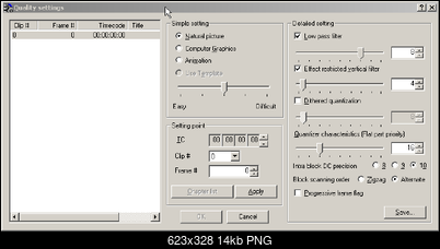

Trochę w innym temacie związanym z Rebuilder-em ale proszę o odpowiedź.
Przy testowaniu enkodowania przy pomocy programu ReBuilder 0.56 i CCE SP v2.67.00.27 podczas uruchomienia 2 kroku w ReBuilder przy rozpoczęciu tworzenia M2V dla każdego segmentu przerabianego filmu otwiera się okno, które tutaj zamieszczam i oczekuje na decyzję. Co bym nie zrobił to przy obróbce następnego segmentu to okno uparcie powraca.

Zmieniłem poprzednią wersję CCE na Cinema Craft Encoder 2.67.00.23 Trial i problem zniknął.
Tak, korzystam a art. Duet DVD.
ReBuilder pozwala na przerwanie enkodowania w dowolnej chwili. Następnie można wznowić pracę programu od miejsca przerwania. Czy mogą wystąpić jakieś uboczne konsekwencje takiego przerywania pracy?
I jeszcze jedno pytanie: w jaki sposób ustawić ReBuildera aby przerobił tylko wybrany fragment filmu z kompresją wynikającą z całego filmu? Np. cały film będzie wymagał kompresji 65% (-35%). Wybrany fragment filmu do przerobienia musi to uwzględniać.

Do podmiany matryc w CCE trzeba wykorzystać CCE Patcher'a (zdaje się, że RB Opt również pozwala na podmianę matryc).
DVD RB dla każdego Cell-ID generuje plik avs i ecl. Cell-IDy mniej więcej będą odpowiadać rozdziałom na oryginalnej płytce (czasem mogą być mniejsze). Mówiąc o testach na mniejszych kawałkach (w tym kontekście) miałem na myśli właśnie pojedyncze Cell'e. Bitrate i inne parametry CCE są zapisane w pliku ECL. Wystarczy więc wczytać do CCE takiego ECL'a i pobawić się z matrycami czy dowolnymi innymi parametrami enkodera.
