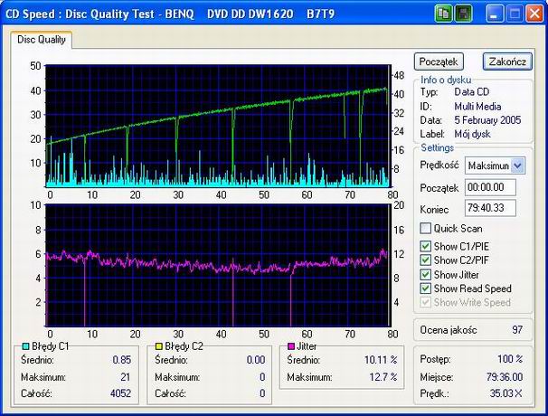

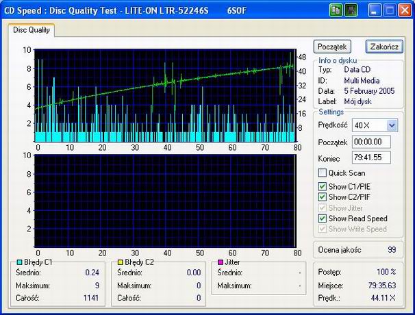

A teraz z innej beczki. Płyty CDR NTT System x52
Napędy:
BenQ DW 1620@Pro
LITE-ON LTR-52246S 6S0F
Jedna płyta nagrana na liteonie a druga na benku.
Testowane raz w liteonie raz w benku.
Nagrywane i terstowane prędkością x40.
1) Palone na Benku.
pierwsza test na BenQ a druga na Litku
http://forum.cdrinfo.pl/attachment.p...id=16671&stc=1 http://forum.cdrinfo.pl/attachment.p...id=16672&stc=1
