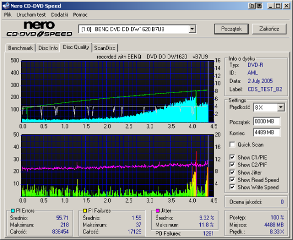

Leader Disk-R4x qscan 4x slim kupiony w EMPIK cena 1,59 zł
http://forum.cdrinfo.pl/attachment.p...id=22251&stc=1
Palony plikiem testowym nero
http://forum.cdrinfo.pl/attachment.p...id=22252&stc=1
Disk quality
http://forum.cdrinfo.pl/attachment.p...id=22254&stc=1
Tego nośnika nie polecam :nie:

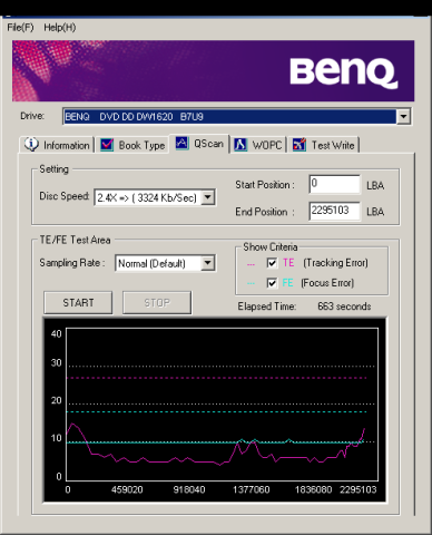

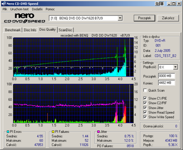

Leader Disk+R 4x slim kupiony w EMPIK cena 1,59 zł
Qscan 2.4x:
http://forum.cdrinfo.pl/attachment.p...id=22265&stc=1
Palenie plikiem nero:
http://forum.cdrinfo.pl/attachment.p...id=22266&stc=1
Disk quality:
http://forum.cdrinfo.pl/attachment.p...id=22267&stc=1
Zdecydowanie mówię NIE !

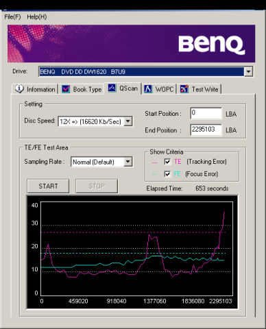

Verbatim+R4x pastel slim kupiony w Proline 2,05 zł
Qscan 12x:
http://forum.cdrinfo.pl/attachment.p...id=22269&stc=1

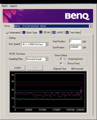

pawelvideo 03.07.2005 16:34

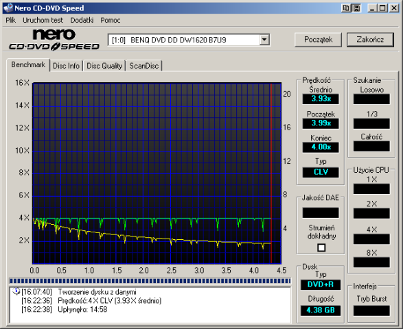

Witam, to moje pierwsze testy płyt:)
A więc:
Pierwszy test to tdk+ palony x8:)
http://img20.imageshack.us/img20/8024/benq5hl.jpg

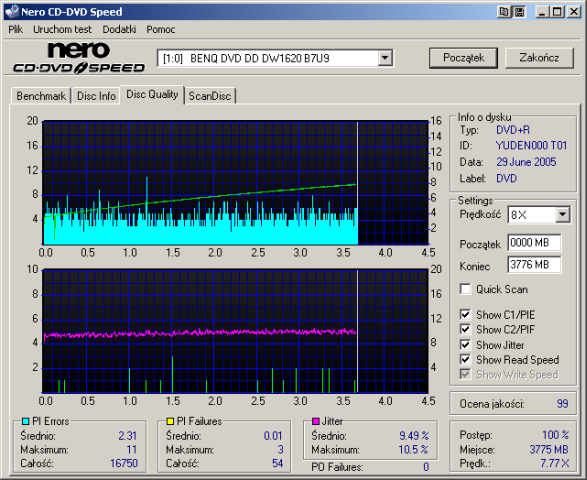

Ta płyta to Platyna+ palona x4 na Lite-on 811s, ma już ponad rok.
http://img45.imageshack.us/img45/805...0june20051.jpg
A ta to Dysan r- palony na Pionku 105 x4 płyta ma 2 lata
http://img45.imageshack.us/img45/722...0june20052.jpg
pawelvideo 03.07.2005 17:02
A teraz prawidziwy rarytas:)
To już klasyka! Moja pierwsza płyta dvd-r Princo x4, ma już dwa lata!
Palona na Pionku 105
Ciekaw jestem czy ktoś mnie pobije z tym wykresem.
Oczywiście test na Benq.
http://img42.imageshack.us/img42/861...3july20051.jpg
