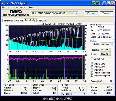

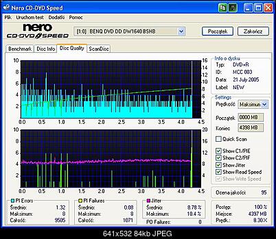

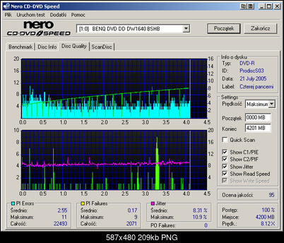

no i ja mam nareszcie chyba OK
Verbatim +R x8 palony dla odmiany x4
chyba OK
BenQ 1640 / BenQ EW164B-test.jpg   BenQ 1640 / BenQ EW164B-transfer.jpg

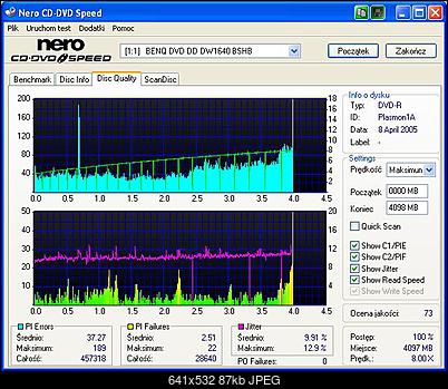

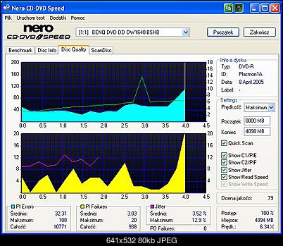

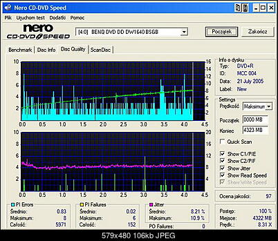

I jeszcze pytanko techniczne dlaczego "mój" wynik testu rózni sie wizualnie od waszych? Co jest nie tak?
BenQ 1640 / BenQ EW164B-omega-printable-4x-palona-8x.jpg

Wylacz "Quick Scan"

Chodzi o kratkę z boku napędu.
http://forum.cdrinfo.pl/attachment.p...chmentid=22833
To wylot systemu Dual Cooling System (DCS).
Jak jest zakryty to można zapomnieć o dobrych wynikach.

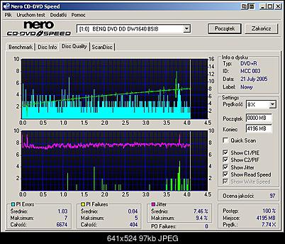

Omega Printable 4x -R palona 8x Benq Dw1640.
Oj nieciekawie. Poniżej z tej samej paczki Omega palona 4x - wyniki dużo lepsze. Z pewnością z niższą prędkościa można uzyskać jeszcze lepsze wyniki.
BenQ 1640 / BenQ EW164B-benq_dvd_dd_dw1640_bshb-omega-printable-4x-palona-x8.jpg   BenQ 1640 / BenQ EW164B-benq_dvd_dd_dw1640_bshb_omega-printable-4x-palona-4x.jpg

Wynik nie jest najgorszy
Plyta powinna bez problemow dzialac zarowno w kompie jak i w stacjonarnych odtwarzaczach
Niestety nie jest wypalona do konca, wiec nie wiadomo co bedzie dzialo sie na koncowce...
Nagraj taka sama z predkoscia 4x ale naladowana do full'a i wrzuc skana
