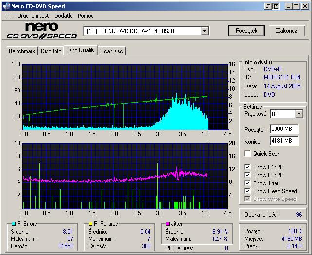

Problemy w błędami PIF
Benq mam od wczoraj, wypaliłem 5 płytek (wszystkie DVD+R Verbatim)
wypalałem na nich filmy, prędkością x4, nero express
zauważyłem dziwny schemat, wszystkie wykresy są bardzo podobne
przeważnie wypadały tak:
PIE max: 5-8
JITTER max: zawsze poniżej 8%
ale najgorsze jest PIF max: 6-8
Nigdy nie było mniej niz 6 błędów PIF
Przez to ocena wypalenia nigdy nie jest wyższa niż 96
ECC mam 8/8
Czy ta ilość błędów PIF jest do zaakceptowania (czy tak wypaloną płytkę moge zaliczyć do "bardzo udanych"?
Jak mogę spróbować zmniejszyć liczbę błędów?

To bardzo dobry wynik i często tak jest, jak chcesz mieć ocene jakośći 98-99 to musisz kupić inne płytki, np Verbatim Pastel

Wszystko jest OK Popatrz na wykresy innych
Scan robi sam CDspeed, jak przyjrzysz się scanom innych, to w prawym górnym roku okna masz pięć ikonek, trzy standardowe po prawo i dwie dodatkowe, z których ta po prawej stronie (coś jakby dyskietka) to zrzut okna do pliku jpg Potem jeszcze czeka cię najprawdopodobniej przeskalowanie obrazu np. w IrfanView Pozdro

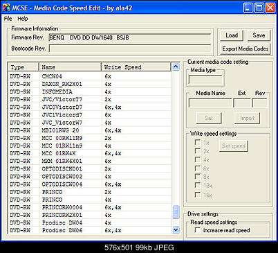

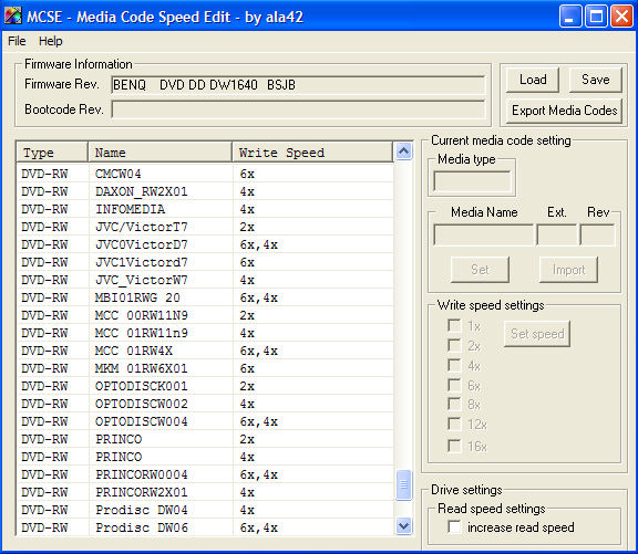

Napisany przez madmax2

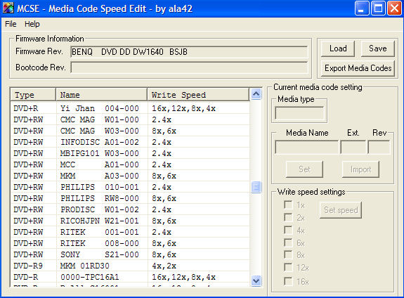

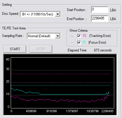

Nośnik RW to Emtec. Poniżej zamieszczam screeny. testy robiłem ponownie, bo z poprzedniych screenów po obróbce Paintem nic prawie nie zostało. Niepokoi mnie jednak problem Benq w rozpoznawaniu prędkości nagrywania minusów. Jaką płytę bym nie włożył pokazuje minimalną prędkość nagrywania 2.4
No i nie chce nagrywać np. DVD-RW Verbatima x 2, którego używam już od ponad pół roku.
Cała nadzieja w nowym biosie.
Baza nośników +RW i -RW bios BSJB
Nośnik OPTODISC OP4 nie jest obsługiwany przez bios BSJB i dlatego taki wynik.
Nośniki RW są bardzo ładnie zapisywane na BenQ 1640.
Warunek muszą być w bazie nośników biosu.
BenQ 1640 / BenQ EW164B-nosniki-rw-benq-1640-bsjb.jpg   BenQ 1640 / BenQ EW164B-nosniki-rw-benq-1640-bsjb.jpg   BenQ 1640 / BenQ EW164B-nosniki-1-rw-benq-1640-bsjb.jpg

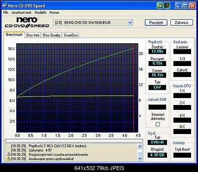

16x :)
Verbatim +R 16x palony 16x. Pierwszy ze szpindla 10. Calkiem milo
i jego odczyt
BenQ 1640 / BenQ EW164B-benq____dvd_dd_dw1640_bsjb_14-august-2005_18_17.jpg   BenQ 1640 / BenQ EW164B-benq____dvd_dd_dw1640_bsjb_14-august-2005_18_35.jpg

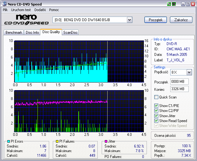

Wpadły mi w łapy Verbatimy DVD-R made in Taiwan opisane jako AZO Pearl White na nośniku CMC MAG. AE1 - oto one wypalone x8 i x4
BenQ 1640 / BenQ EW164B-qsuitecmcmag.ae1-13.png   BenQ 1640 / BenQ EW164B-13.verbatimcmc-mag.ae1palonyx8.png   BenQ 1640 / BenQ EW164B-14.verbatimcmc-mag.ae1palonyx4.png   BenQ 1640 / BenQ EW164B-qsuitecmcmag.ae1-14.png

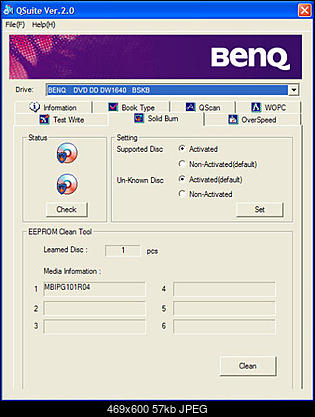

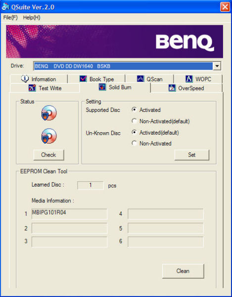

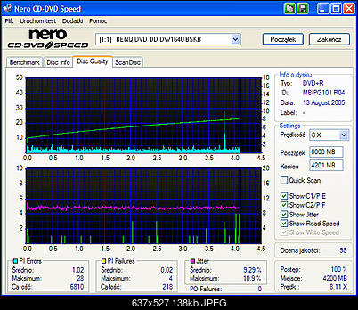

Nowy bios BSKB z SolidBurn i QSuite 2.0 tak jak obiecane. 15.08.2005. Plus dla BenQ.
QSuite 2.0 Strategia wyłączona, SolidBurn włączony dla TDK +Rx8
TDK +Rx8 SolidBurn palony 8x bios BSKB Nero 6.6.0.16.
BenQ 1640 / BenQ EW164B-nero-disc-quality-solidburn-tdk-r-8x-8x-benq-1640-bskb.jpg   BenQ 1640 / BenQ EW164B-qsuite-2.0-tdk-r-8x-8x-benq-1640-bskb-solidburn.jpg
