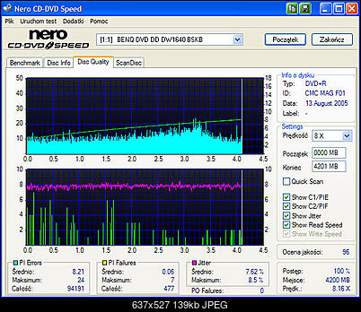

MediaStore DVD-R palone x4 na BSKB bez Solid Burn-a
Dla porównanie palona na BSJB http://forum.cdrinfo.pl/attachment.p...chmentid=23309
BenQ 1640 / BenQ EW164B-ms-dvd-r-4x-1.png

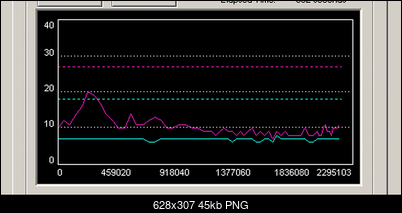

Wiele pytań... i brak jednoznacznej odpowiedzi. Brak pliku pomocy dla QSuite 2.0.
Pozostają domysły, wiele testów i porównań.
TDK +Rx8 palony 4x bios BSKB SolidBurn Nero 6.6.0.16
QScan prędkość 4x
TDK +Rx8 palony 4x bios BSKB SolidBurn wyłączony Nero 6.6.0.16 tym samym plikiem ISO.
QScan prędkość 4x
Wnioski:
To pierwszy test porównawczy.
Wypalona płytka SolidBurn tym samym plikiem ma mniejsze błędy PIF.
Charakterystyczny jest równomierny i mniejszy Jitter.
Odczyt bez rekalibracji na początku płytki przy nowym biosie.

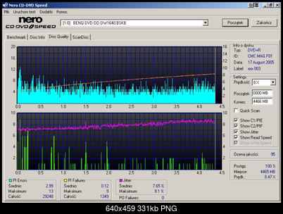

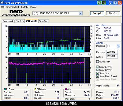

Postanowiłem się dzisiaj zabawić - tak z okazji wypuszczenia naprawdę ciekawego softu przez Benka - oczywiście mówię o QSuite w wersji 2.0.
W tym celu wypaliłem Verbatima DVD+R na MCC 003 z prędkością x16
przy użyciu wspomnianego OverSpeed, który wymusza zarazem uaktywnienie funkcji SolidBurn.
Pewnie niebyło by w tym nic dziwnego, ponieważ wiadomo iż MCC 003 to dobry nośnik gdyby nie fakt, że trafiłem ostatnio na bardzo wredną partię i to uwaga ... z Taiwanu. Musiałem się ostro namęczyć,żeby znaleźć płytkę, która pozytywnie przejdzie test w Qscanie z prędkością x16.
Jakie efekty zobaczcie i oceńcie sami.
Doddatkowo umieszczam test jednej z tych trefnych płytek na starym biosie wypalone x8 dla porównania.
Jak dla mnie nowy soft - super - jakby to kolega Sławek napisał - duży plus dla BenQ
Ps.Sławek do Ciebie prośba - spróbuj tego samego z Twoimi TDK jeśli możesz - masz świetne testy z Qscana dla prędkości x8, dużo lepsze niż ja przy Verbach więc jestem ciekaw jak będą się palić x16

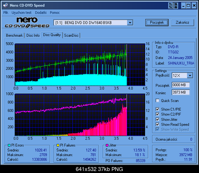

Tak jak obiecalem, wypalilem kolejna plytke TDK+R na predkosci x8 z nowym biosem i QSuitem (SolidBurn, WOPC, OverSpeed wlaczone - choc nadal nie wiem czy dobrze tego uzywam) i oto wyniki tego palenia:
a tutaj moja pierwsza plytka TDK-R na biosie starym palona x8:
Ogolnie wydaje mi sie ze moj Benek lepiej pali TDK-R niz +R, hmm czyli inaczej niz reszta Benkow.
Wracajac do QSuite, przed paleniem plytki trzeba wjesc do tego programu i cos tam uruchomic (to aby stestowal optymalna predkosc zapisy na przyklad)?

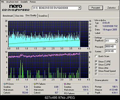

Fack-owa plytka Titanum z Biedronki od TY
4x bios BSKB SolidBurn WLACZONY Nero 6.6.0.16 (WOPC - WYLACZONE)
i 8x bios BSKB SolidBurn WYLACZONY Nero 6.6.0.16

Napisany przez mensir67pl
Trzeba jeszcze popracowac nad technologia, bo to chyba nie tak mialo byc ... mala wpadka - narazie pierwsza ...
