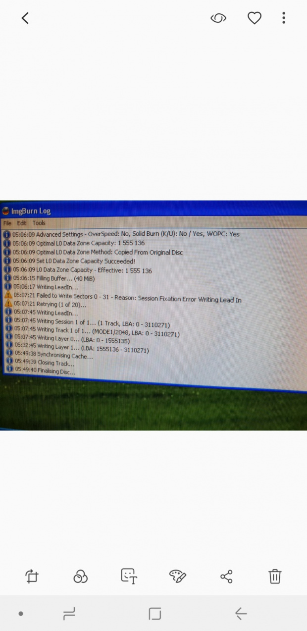

Witam jestem tutaj nowy i chcialbym zaczerpnąć opini kolegow w sprawiem mojej nagrywarki.Mam problem z moją nagrywarka BENQ DVD DD DW1650 BCDC,do tej pory spisywała się super,ale od jakiegoś czasu pod czas nagrywania wystepuje błąd jak na zdjęciu.
dodam że bardzo mi zależy na tym żeby ja przywrócić z powrotem do stanu z przed wystąpienia błędu. Wczoraj rozebralem napęd wyczyscilem laser,ale niestety efekt jest jeszcze gorszy,pod czas nagrywania wyrzuca mnóstwo błędów, dodam jeszcze że ostatnio bardzo ciężko wysuwala się szuflada tak że pomagałem jej paznokcie z boku albo z góry.Prosze o poradę co mogę jeszcze zrobić?

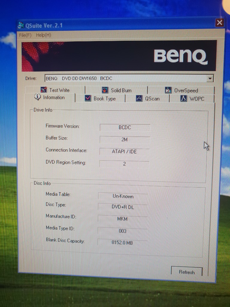

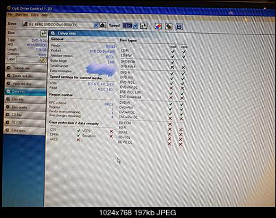

Pobralem kilka programów z forum,do testowania nagrywarek,ale niestety nie posiadam takiej wiedzy zeby je do konca wykorzystac.Np w QSuite nie udało mi się podglądać Solid Burn nacisnalem na check i nic.Chcialbym tylko stwierdzić czy będę mógł używać tej nagrywarki do dalszej pracy,czy mogę się rozglądać za nową. Za wszystkie opinie i podpowiedzi z góry dziękuję.

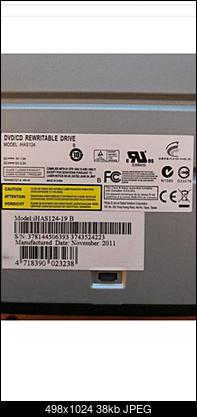

Czyli ten LiteOn ihas by się nadał 124-19 B.
Ostatnio zmieniany przez Martin111 : 30.11.2018 o godz. 11:15
Martin111 jest offline   Odpowiedz cytując ten post
Stary 30.11.2018, 12:17   #596
Posty: 22,828
LiteOn iHAS 124 B jeżeli sprawny powinien być OK

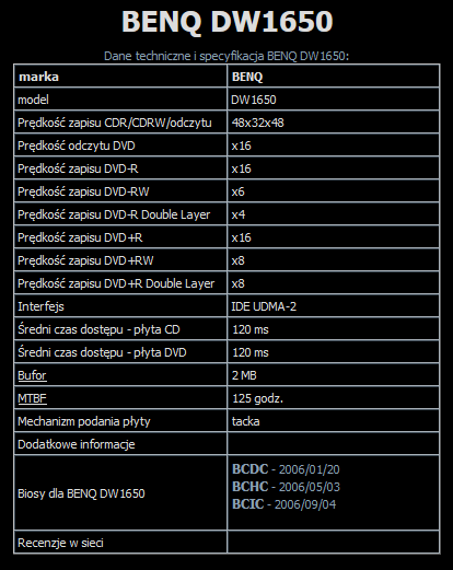

https://www.firmwarehq.com/BenQ/DW1650/files.html
https://www.cdrinfo.pl/hardware/6020171639-BENQ-DW1650
