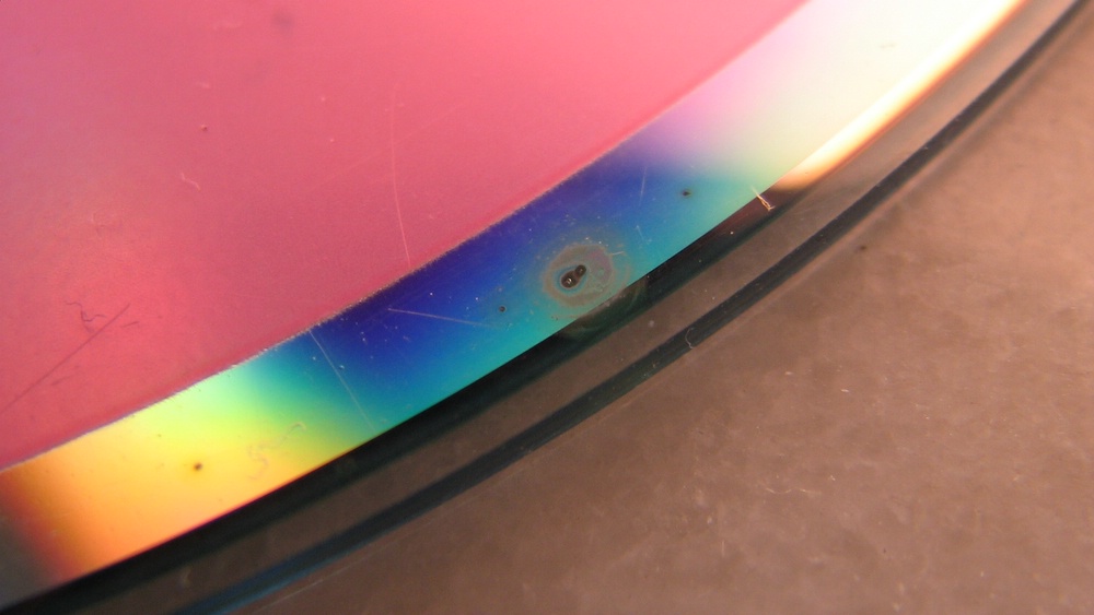

Może to nieistotne i nie poparte wystarczającą liczbą próbek, ale jeszcze z czasów Playstation 1 pamiętam, że Yudeny pracowały świetnie. Gorzej było z ich trwałością (podatne na uszkodzenia lub słaba technologia?). Właśnie przyjrzałem się Yudenowi z samochodu (ok. 10 lat jazdy, auto parkowane pod chmurką, więc rozpiętość temperatur spora) i zauważyłem znajome z dawnych lat oznaki zużycia:
Na ok. 30 płyt różnego sortu, to jeszcze jakiś Msonic od Gigastore zaczął mieć problemy, a pozostałe taniochy typu Ritek/MBI nie noszą znaków żadnych problemów (Platinumy od Riteka z wierzchu dość przyżółkły, ale od spodu nic nie widzę). Oczywiście płyty nie oszczędzane w żaden sposób, przechowywane w futerale CD-Action

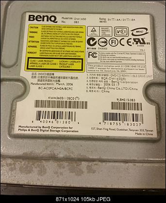

Przyjechał, cieszę się, że odzyskałem tego klasyka. Nareszcie będą działały testy jitter, cd bler i inne zaawansowane. Jaki ja byłem głupi, że kiedyś sprzedałem swoją sztukę.
