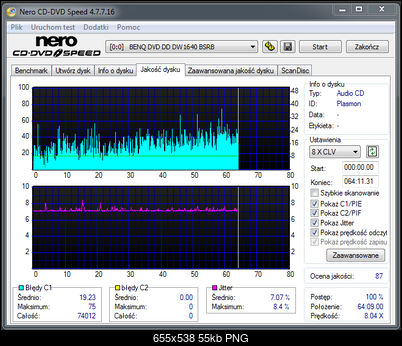

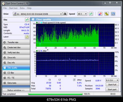

Też myślę, że napęd zdrów, ale już nie o to pytam. Pytam o te różnice w Jitterze zakładając 100% sprawny napęd. U czary2mary w testach też to zauważyłem. Może się czepiam, ale ciekawi mnie to i które wyniki według Was są bardziej wiarygodne. Tak jak pisałem w ODC Jitter prezentuje się lepiej, w NCDS zwłaszcza max Jitter potrafi wysoki wskoczyć. Aha i prowadnice mimo wszystko posmaruję, bo zgrzyty podczas czytania niektórych płyt mogą być właśnie tego efektem. Czekam więc na odpowiedź, czego użyć w tym celu.

Co do jitter na NSD i ODC to rzeczywiście Nero Speed Disc pokazuje wyższe wyniki .
Trudno powiedzieć dlaczego \ albo jest inaczej liczony lub metoda pomiaru jest inna ..Również program jest bardzo stary i może tak być ze na nowszych systemach i interfejsach STPI działa inaczej .
Zdecydowanie bardziej zbieżny z wynikami jitera na napędach Plextor są testy w programie Opti Drive Control który jest dużo nowszy i bardziej zaawansowany.

Strusionek, przeglądałem swoje testy, u mnie wybitnej rozbieżności nie widzę. "Wyskoczyć" w Nero wyskakuje w momencie kiedy napęd staje lub rozpędza się (w międzyczasie), widocznie komenda lub dane są przez program interpretowane inaczej (jako skok wartości jitter) względem ODC. Z drugiej strony, Nero miał swoje czasy świetności w okresie produkcji m. in. tych Benq, stąd też na Windows XP i chipach Intela nie ma takich anomalii, albo przynajmniej nie na dobrych nośnikach.
Kolejna rzecz, ODC u mnie ma problemy z testowaniem DVD na BENQ 1640/1650 i tu jestem skazany na Nero. CD idzie bez problemu.

Jeszcze zastanawia mnie spora różnica w wynikach między BenQ a LiteOn. Dużo przeglądałem tych Waszych testów i w testach na BenQ liczba błędów jest znacznie wyższa od tych na LiteOn. Bardzo fajnie to widać w "STARCIU GIGANTÓW". Między Benkiem a Plexem nie ma takich różnic. Co sądzicie o tych bardzo optymistycznych wynikach na Litkach?

Ok, kumam. Może jestem zbyt dociekliwy, ale cóż taki już jestem. Przetestowałem w NCDS oraz ODC z prędkością 4 X CLV (na takiej widziałem tutaj testy DVD na BenQ) płytkę TDK DVD-R ze zdjęciami/filmikami nagraną 9 lat temu i pokazały się w obu testach krytyczne błędy PO. Potem skopiowałem wszystkie dane z płyty na dysk. Sprawdziłem sumy kontrolne wszystkich plików na płycie i dysku - identyczne. Jak mi to wytłumaczycie? Może ja czegoś nie rozumiem, ale skoro błędy PO = utrata danych, to jakim cudem wszystko się skopiowało? Moim zdaniem te wyniki z testów są jakieś na wyrost i niewiarygodne. W załącznikach screeny testów.
Załącznik 87029
Załącznik 87030
Ostatnio zmieniany przez Strusionek : 04.03.2017 o godz. 14:25

Najpewniej programy testowe zakwalifikowały błędy jako POF a Blok Error Rate w napędzie mimo wszystko dał radę popranie skorygować błędy. Czy kopiowałeś dane napędem BenQ ?
Przy bardzo dużej ilości błędów takie rzeczy mogą się zdarzyć .
