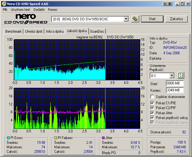

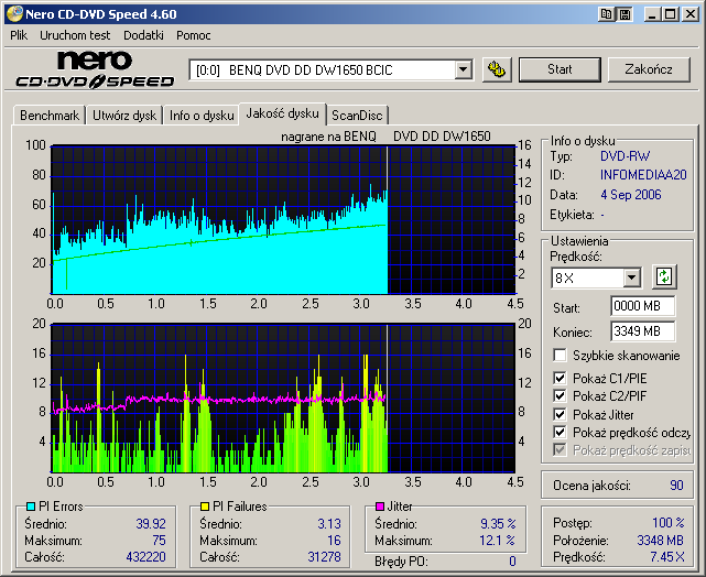

Pierwsze skany na nowym biosie bcic. Jako ze nie mialem pod reka +/- R to test zrobilem na RW. Ten sam material na tej samej plycie nagrywane zaraz po sobie.
Scan po nagrywaniu na bchc
a to na biosie bcic
