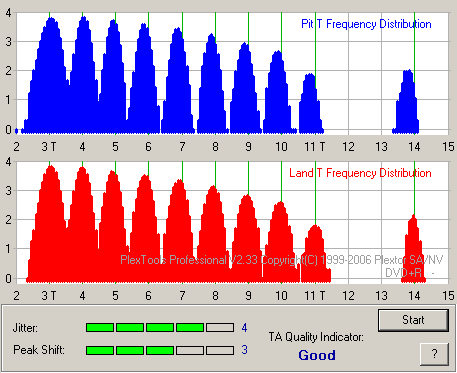

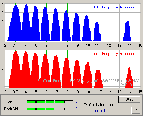

Benq Dw-1655 Lightscribe-fete_imation-r16x.png   Benq Dw-1655 Lightscribe-tai_imation-r16x-8x.png   Benq Dw-1655 Lightscribe-tam_imation-r16x-8x.png   Benq Dw-1655 Lightscribe-tao_imation-r16x-8x.png   Benq Dw-1655 Lightscribe-dq_imation-r16x-8x.png

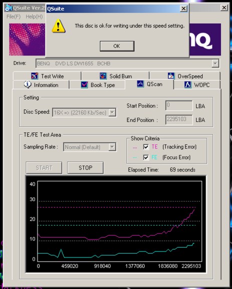

Czyste p***322;ytki przelecia***322;em QSuite. Verbatim widocznie schodzi na psy...
Philips CMC 001 DVD+R LS
Verbatim MCC 004 DVD+R

"@ndy", sprawdziłem moje nośniki Verbatim za pomocą "QSuite", prędkość X16 i wszystko prawie "wzorcowe". Może jakaś lipna seria ? Ale Verbatim lipny jeszcze mi się nie trafił.......
pozdrawiam.

@rcobex tutaj masz skan jako***347;ci tych verbk***243;w. Wida***263; ten skok na pocz***261;tku.

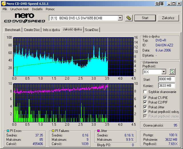

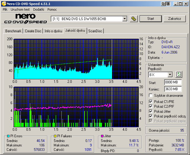

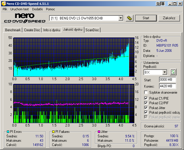

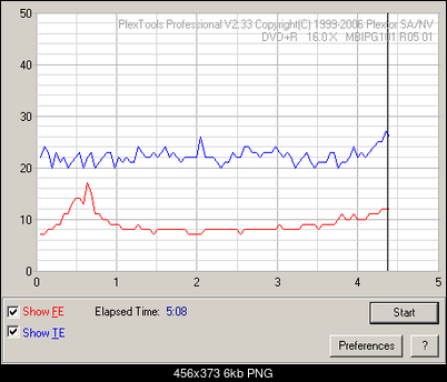

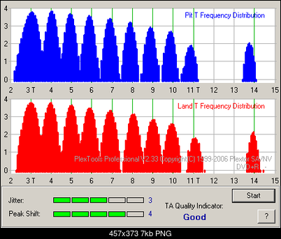

Witam, mam problem ze swoim ***8222;Benkiem***8221; 1655 mianowicie, kupiłem go sobie dzisiaj do niego 10x Verbatim 16x DVD+R i wszystko było by pięknie gdyby nie to iż na 10 nagranych płyt 6 się skopało. Dokładniej mówiąc nie przeszło weryfikacji w Nero a co za tym idzie nie można zgrać z nich danych. Płyty nagrywałem z prędkością 4/8/12/16 beż różnicy na każdej się ***8222;wysypało***8221;. Nie mam pojęcia za bardzo czemu tak się dzieje ale 6 skopanych płyt na 10 to na pewno coś jest nie tak.
Trochę danych:
BenQ 1655 BCDB
Verbatim 16x DVD+R
Master IDE1
Nero 7
Windows 2003 Server
Mam nadzieję iż piszę w dobrym temacie, I liczę iż ktoś mi pomoże albo choć skieruje w stronę gdzie mam szukać przyczyny tych że problemów. Jak podałem za mało informacji lub jeszcze jakieś są wymagane to proszę napisać to podam.
Na koniec kilka screen-ów, tu jak widać pięknie skopana płytka:
A tu niby jakość 99 ale i tak weryfikacji nie przeszła oraz zgrać danych się nie da:
Ostatnio zmieniany przez Mardok : 07.06.2006 o godz. 00:23
Mardok jest offline   Odpowiedz cytując ten post
Stary 07.06.2006, 02:18   #325
Arepo
Avatar użytkownika Arepo
Data rejestracji: 01.10.2004
Posty: 3,436
Witam
Pierwszy wykres wygląda fatalnie. Drugi mieści się w normach i płyta powinna działać bez problemu, szczególnie, że błędów PIF jest bardzo mało.
Widzę, że ostatnio Verbatimy to jak rosyjska ruletka. Zobacz choćby TU czy TU, nawet w teście na stronie głównej końcówka nie wygląda najlepiej .

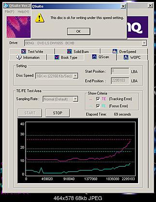

Cóż mogę Ci poradzić. Możesz zacząć od aktualizacji biosu, oto link. Warto też, jeśli jeszcze tego nie zrobiłeś, ściągnąć sobie program QSuite i wykonać test QScan. Im mniej błędów TE/FE przy danej prędkości, tym efekt palenia teoretycznie powinien być lepszy.
Najbardziej skuteczne okaże się jednak zapewne kupienie innych płyt.

Dlatego też dałem drugi wykres bo płyta chodzi znacznie gorzej do tej z pierwszego wykresu, zawartość obu płyt to 12 plików Video o rozmiarze ~350MB (oraz jak łatwo się domyśleć 12 pików TXT do nich) tak jak z pierwszej można zgrać pierwsze 11 plików to z drugiej z rzekomą jakością 99 praktycznie nie da się zgrać nic tylko mieli cały czas w napędzie. Bios mam ten co podałem wcześniej czyli BCDB dostałem go wraz z napędem, ściągam właśnie podany przez ciebie i spróbuję na nim. Sprawdzałem płyty (niestety po fakcie czyli po nagraniu) tym że programem QSuite i na każdej możliwej do wyboru prędkości pisało iż płyta ***8222;This disc is ok. for writing under this speed settings.***8221; Co do zmiany płyt mieszkam w niewielkiej miejscowości i w zasadzie na miejscu nie mam zbyt dużego wyboru co do producenta płyt, w chwili zakupu nagrywarki były Esperanza, Platininium oraz te Verbatim-y, no i wybrałem Verbatim nauczony jeszcze za czasów Nagrywaki CD-RW iż robi bardzo dobre jakościowo płyty, ale jak widać dużo się zmieniło :/
Zrobiłem jeszcze raz test tej skopanej DVD z jakością 99 no i po raz kolejny ujrzałem 99 ***8222;na liczniku***8221; no ale podczas zgrywania na HDD czy to za pomocą Benka czy też mojego DVD-ROM od Sony i tak dosłownie po chwili widzę ***8222;piękny***8221; błąd CRC:

Ta płyta nie ma prawa nie działać, jest dobrze wypalona (poza nieco gorszą końcówką). Nero ocenia po błędach PIF, które są dużo poważniejsze, a tutaj jest ich bardzo mało, dlatego wynik jakości 99 jest uzasadniony.

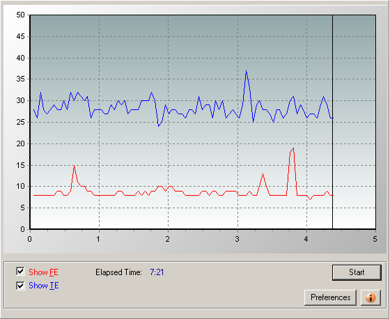

Niestety moja pamięć okazał się nie zbyt dokładna i nie były to Platinum a Titaniu kupiłem więc 3x ***8222;Esperanza DVD+R x8***8221; i 3x ***8222;Titanium DVD+R x8***8221; były jeszcze ich odpowiedniki ale DVD-R lecz postanowiłem dać ostatnią szanse ***8222;Plusom***8221;. Bios mam zmieniony na ten który mi podałeś i na nim spróbuję wypalić te sześć płyt zobaczę jak będzie bo jak na razie jestem bardzo zawiedziony. Poczytałem trochę ten temat i u mnie skaczący bufor również występuje, na początku trochę się tym martwiłem ale doczytałem iż nie jestem w tym odosobniony no i ***8222;tak ma być***8221;. Co jeszcze mogę dodać iż próbowałem nagrać dane zarówno z dysku SATA jak i IDE i w obu przypadkach sytuacja była podobna, no i nie mam żadnego sterownika ASPI, ale Nero ma własny wiec nie wiem czy to by coś do samego nagrywania.
Jako iż nie wiem za bardzo jak interpretować te wykresy, podam go może ktoś mnie uświadomi. Jest to czysta Esperanza DVD+R 8x a test na prędkości 8x:
