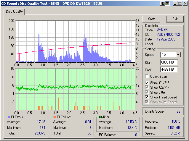

LG też potrafi dobrze x16 (by andreapappy )
Ocena 99/100.
Pomijam wielkość błędów. Ale Jitter powyżej 12%.
Jak wygląda tak wypalona płytka można zobaczyć w temacie Plextor 716A.

VANTWG
-=MIXED CLAN=-
Avatar użytkownika VANTWG
Data rejestracji: 19.09.2003
Lokalizacja: Deep Space 9
Posty: 1,143
Sławku
jitter średnio 10,53% a 12 to max piki. Niechce mi się szukać ale widziałem już skany x16 z jitterem poniżej 9%.
