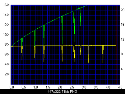

problem dvd gsa h58n
test w nero http://forum.cdrinfo.pl/attachment.p...1&d=1201545712
co to moze byc

Talking
Napisany przez sebaruda Podgląd Wiadomości
dobry wykres z CDSpeed co wygrałem?
Stary 28.01.2008, 21:00   #734
sebaruda
Data rejestracji: 28.01.2008
Posty: 6
sebaruda ma jeszcze możliwość poprawy <-1 - -10 pkt>
jak jest dobry to dlaczego psuje mi plyty podczas nagrywania
sebaruda jest offline   Odpowiedz cytując ten post
Stary 28.01.2008, 21:03   #735
wykres psuje płyty?
