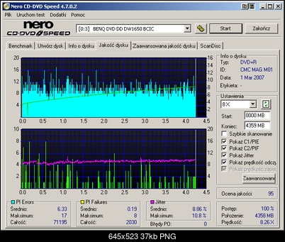

No to mam wyniki (nagrane na DVR-112):
Disc quality :
Lite-ON LH-18A1P/H, LH-20A1P/H/S/L, BenQ DW-1680/1800/1810/2000/2010/2050/200S-dq_platinum-r16x-8x_112_2.png
PTP burst :
Lite-ON LH-18A1P/H, LH-20A1P/H/S/L, BenQ DW-1680/1800/1810/2000/2010/2050/200S-poe_112.png
TA - good/good/v.good
Ta pierwsza p***322;yta nagrywana na DVR-112 to by***322;a pierwsza p***322;yta z cake`a, najwyra***378;niej mia***322;a uszkodzon***261; struktur***281; fizyczn***261;.
