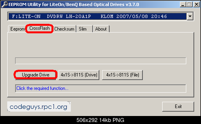

Jest nowa wersja programu Eeprom utility 3.7.0, kt***243;ra pozwala w prosty spos***243;b crossflashowa***263; Lite-ONa na BenQ.
WA***379;NE ! przed crossflashem zr***243;b kopi***281; oryginalnego eepromu.
No to do dzie***322;a :
1. Odpalamy Eeprom utility i wybieramy zak***322;adk***281; CrossFlash, a nast***281;pnie naciskamy Upgrade Drive.
Lite-ON LH-18A1P/H, LH-20A1P/H/S/L, BenQ DW-1680/1800/1810/2000/2010/2050/200S-cf_1.png

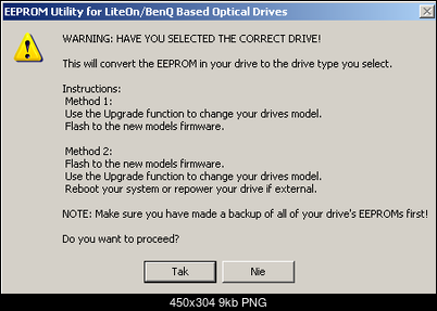

2. Potwierdzamy ch***281;***263; wykonania crossflashu
Lite-ON LH-18A1P/H, LH-20A1P/H/S/L, BenQ DW-1680/1800/1810/2000/2010/2050/200S-cf_2.png

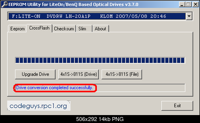

4. Potwierdzeniem udanego crossflashu jest komunikat
Lite-ON LH-18A1P/H, LH-20A1P/H/S/L, BenQ DW-1680/1800/1810/2000/2010/2050/200S-cf_4.png

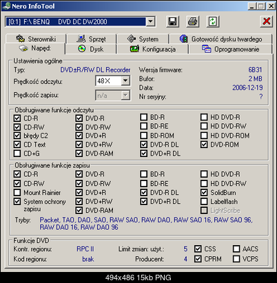

Teraz u***380;ywaj***261;c program Flash Utility wgrywamy odpowiedni firmware.
Mo***380;emy si***281; cieszy***263; nowym modelem :
Lite-ON LH-18A1P/H, LH-20A1P/H/S/L, BenQ DW-1680/1800/1810/2000/2010/2050/200S-nit_dw2000.png

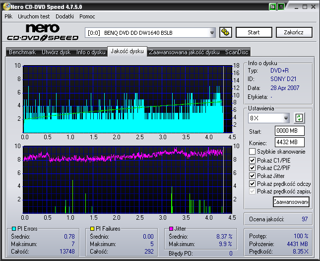

Sony x16 palona x8 na Lite-On LH20A1H
Lite-ON LH-18A1P/H, LH-20A1P/H/S/L, BenQ DW-1680/1800/1810/2000/2010/2050/200S-benq____dvd_dd_dw1640_bslb_31-may-2007_16_28.png
