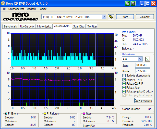

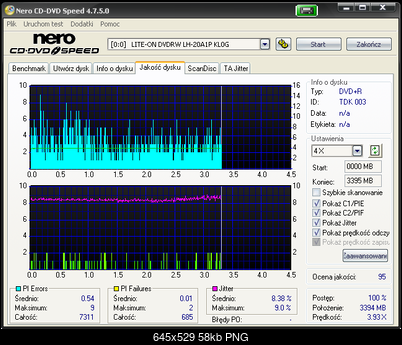

TDK DVD+R 16x palony 4x... chociaż wg QScana to i tak za szybko jak na ten nośnik... Co ciekawe, Litek pozwalał palić ten egzemplarz 18x
Lite-ON LH-18A1P/H, LH-20A1P/H/S/L, BenQ DW-1680/1800/1810/2000/2010/2050/200S-dvd-r_tdk_tdk003-lh20a1p.4x.png
Lite-ON LH-18A1P/H, LH-20A1P/H/S/L, BenQ DW-1680/1800/1810/2000/2010/2050/200S-lh20a1p_tdk003_in.png
Lite-ON LH-18A1P/H, LH-20A1P/H/S/L, BenQ DW-1680/1800/1810/2000/2010/2050/200S-lh20a1p_tdk003_mid.png
Jak na TDK003 to

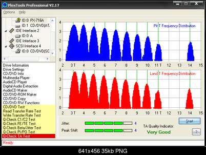

o takie excellent chodzi
Lite-ON LH-18A1P/H, LH-20A1P/H/S/L, BenQ DW-1680/1800/1810/2000/2010/2050/200S-klip_4.png
