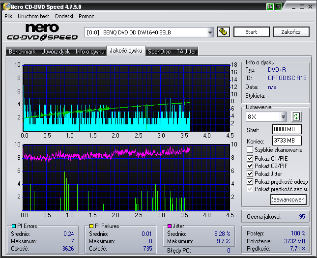

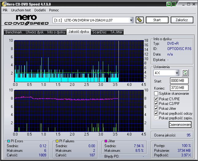

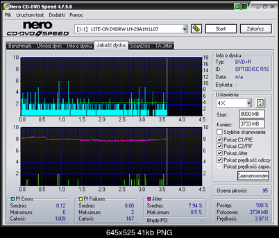

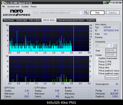

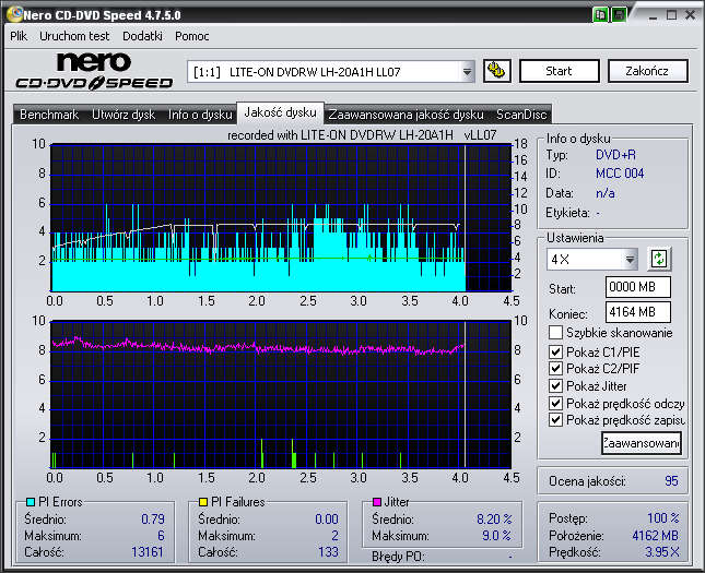

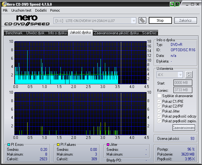

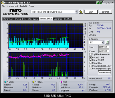

Płytka Samsung x16 palona x6 (więcej się nie dało)
Test na BenQ
Lite-ON LH-18A1P/H, LH-20A1P/H/S/L, BenQ DW-1680/1800/1810/2000/2010/2050/200S-benq____dvd_dd_dw1640_bslb_19-april-2007_22_10optodisc_r16.png
Test na Litku
Lite-ON LH-18A1P/H, LH-20A1P/H/S/L, BenQ DW-1680/1800/1810/2000/2010/2050/200S-lite-on_dvdrw_lh-20a1h_ll07_19-april-2007_22_49optodisc_r16.png
Lite-ON LH-18A1P/H, LH-20A1P/H/S/L, BenQ DW-1680/1800/1810/2000/2010/2050/200S-lite-on_dvdrw_lh-20a1h_ll07_19-april-2007_22_24optodisc_r16.png
Kocham wszystkie!!!

No i jakie wrażenia?
Co do Litka - bardzo pozytywne.
Wypalił najlepiej płytkę Samsung. (właśnie kończe test tej płytki wypalonej na Pionku która....wypadła najgorzej)
Szybki odczyt, bardzo dobra korekcja błędów.
Narazie same plusy. Zobaczymy co będzie dalej
EDIT: Skan z litka był nie pełny, nie było jitter - już poprawiłem

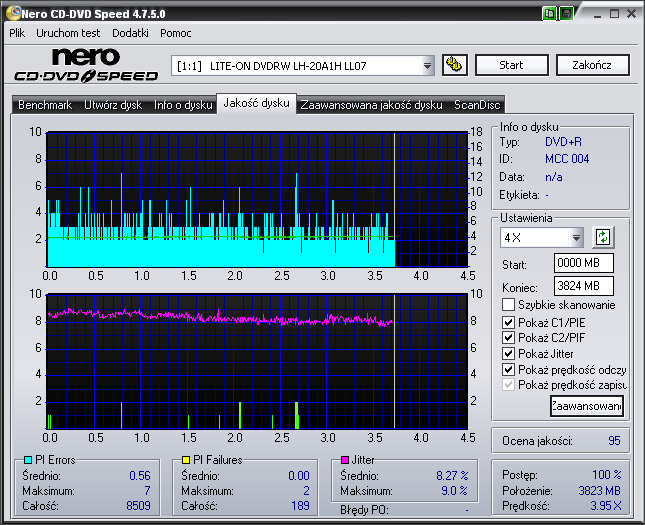

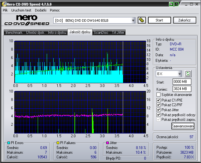

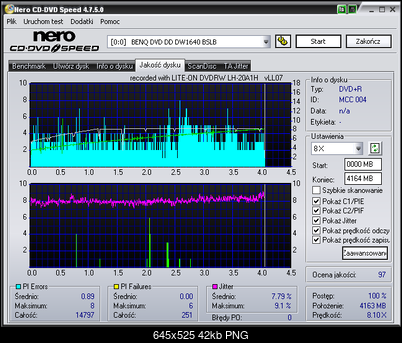

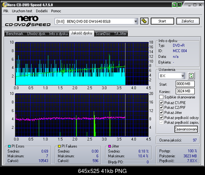

Verb palony x8
Test na BenQ
Lite-ON LH-18A1P/H, LH-20A1P/H/S/L, BenQ DW-1680/1800/1810/2000/2010/2050/200S-benq____dvd_dd_dw1640_bslb_19-april-2007_18_05mcc_004.png
Test na Litku
Lite-ON LH-18A1P/H, LH-20A1P/H/S/L, BenQ DW-1680/1800/1810/2000/2010/2050/200S-lite-on_dvdrw_lh-20a1h_ll07_19-april-2007_18_22mcc_004.png

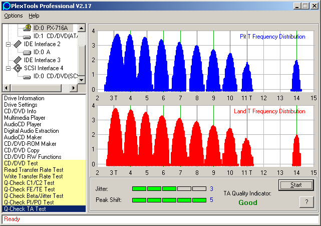

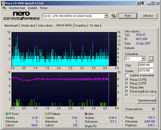

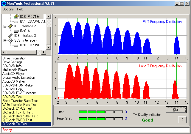

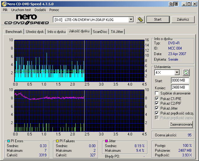

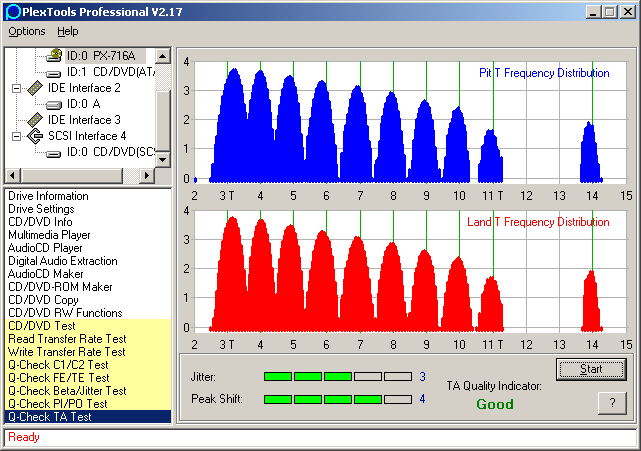

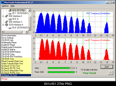

Pierwszy wypał na LH-20A1P
Jest nieźle, ale będe musiał znaleźć cos, żeby zapchać całą płyte
1. Nero CD/DVD Speed
Lite-ON LH-18A1P/H, LH-20A1P/H/S/L, BenQ DW-1680/1800/1810/2000/2010/2050/200S-dvd-r_verbatim_mcc004-lh20a1p.8x.png

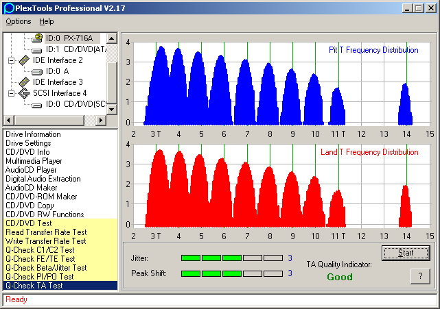

2. TA
Inner
Lite-ON LH-18A1P/H, LH-20A1P/H/S/L, BenQ DW-1680/1800/1810/2000/2010/2050/200S-lh20a1p_mcc04_in.png
Middle
Lite-ON LH-18A1P/H, LH-20A1P/H/S/L, BenQ DW-1680/1800/1810/2000/2010/2050/200S-lh20a1p_mcc04_out.png

Napisany przez SpeedFreaK Podgląd Wiadomości
Jest nieźle...
Lepiej nie będzie... TA marne...
Zostawić napęd do testowania a wypalać....

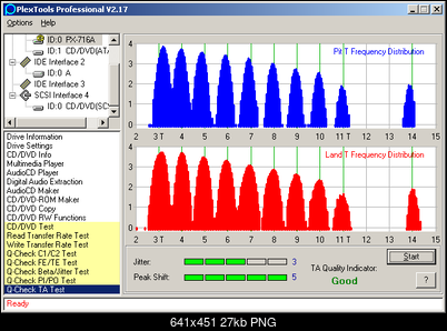

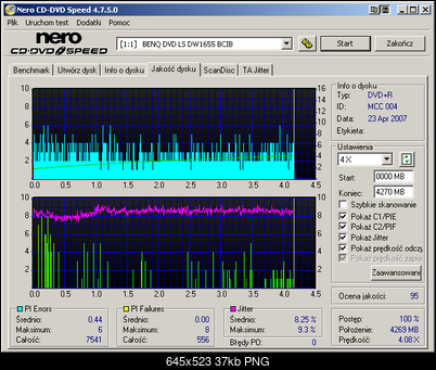

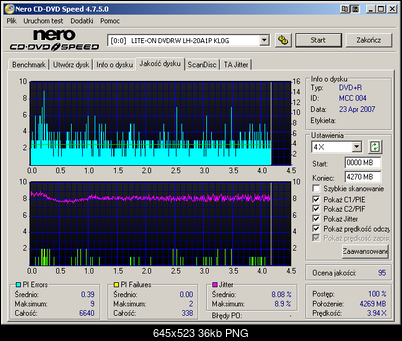

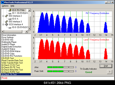

Następny wypał... tym razem cała płyta
1. Nero
LiteOn
BenQ
Lite-ON LH-18A1P/H, LH-20A1P/H/S/L, BenQ DW-1680/1800/1810/2000/2010/2050/200S-dvd-r_verbatim_mcc004-lh20a1p.8xb.png

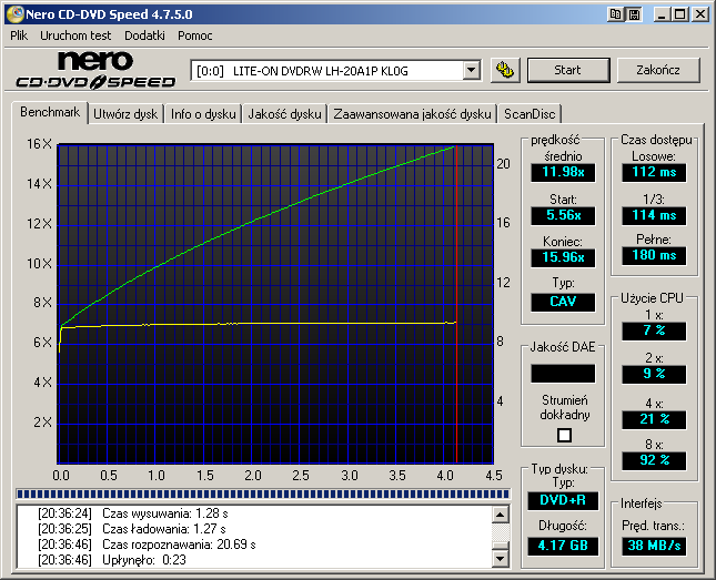

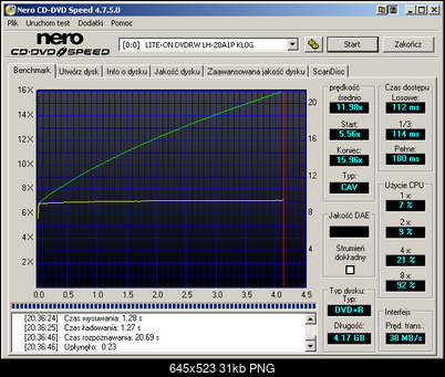

2. Transfer
Lite-ON LH-18A1P/H, LH-20A1P/H/S/L, BenQ DW-1680/1800/1810/2000/2010/2050/200S-transfer.png

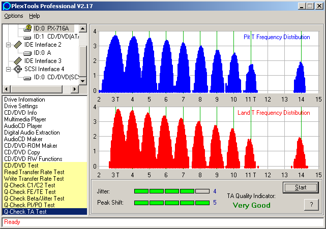

3. TA
Inner
Middle
Lite-ON LH-18A1P/H, LH-20A1P/H/S/L, BenQ DW-1680/1800/1810/2000/2010/2050/200S-lh20a1p_mcc04_mid.png
Outer

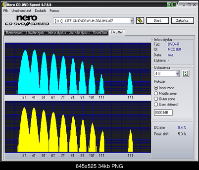

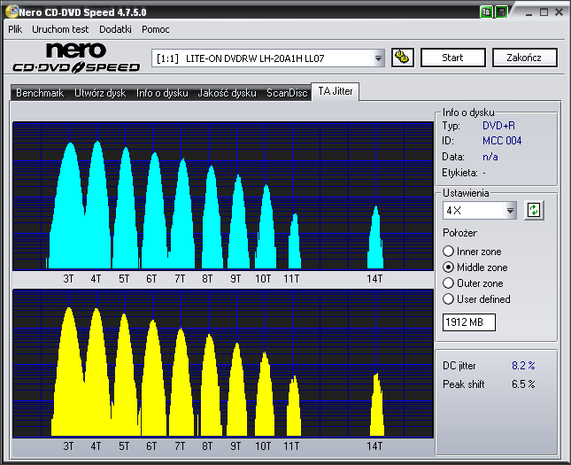

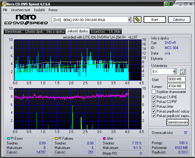

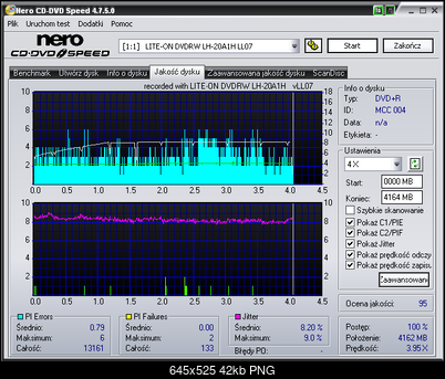

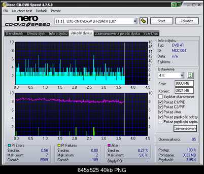

Verbatim x16 palony x8
Test na BenQ
Lite-ON LH-18A1P/H, LH-20A1P/H/S/L, BenQ DW-1680/1800/1810/2000/2010/2050/200S-benq____dvd_dd_dw1640_bslb_23-april-2007_22_28mcc_004.png
Test na Litku
Lite-ON LH-18A1P/H, LH-20A1P/H/S/L, BenQ DW-1680/1800/1810/2000/2010/2050/200S-lite-on_dvdrw_lh-20a1h_ll07_23-april-2007_22_42mcc_004.png
TA
Lite-ON LH-18A1P/H, LH-20A1P/H/S/L, BenQ DW-1680/1800/1810/2000/2010/2050/200S-lite-on_dvdrw_lh-20a1h_ll07_23-april-2007_22_45mcc_004.png
Lite-ON LH-18A1P/H, LH-20A1P/H/S/L, BenQ DW-1680/1800/1810/2000/2010/2050/200S-lite-on_dvdrw_lh-20a1h_ll07_23-april-2007_22_44mcc_004.png
Lite-ON LH-18A1P/H, LH-20A1P/H/S/L, BenQ DW-1680/1800/1810/2000/2010/2050/200S-lite-on_dvdrw_lh-20a1h_ll07_23-april-2007_22_45mcc_g004.png
Dla porównania płytka z tej samej parti palona na Samsungu 183L
http://forum.cdrinfo.pl/showpost.php...&postcount=326
ps. TA na litku powinno się robić z prędkością x4 czy x2??
Kocham wszystkie!!!
Stary 23.04.2007, 23:29   #370
Napisany przez Raus Podgląd Wiadomości
Ja robię 2x podobnie jak na Plextorze.
Przy 4x wychodzą lepsze wyniki.

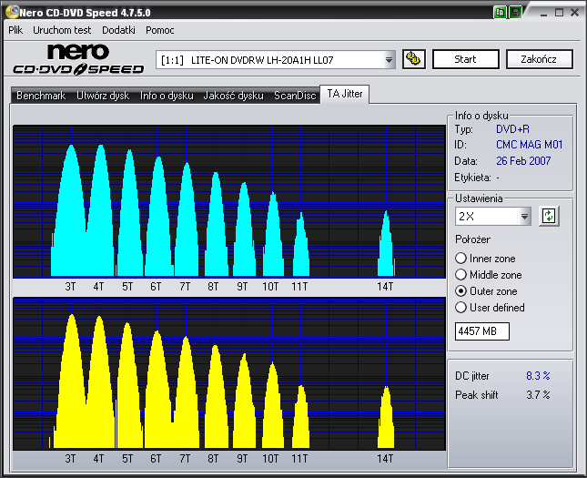

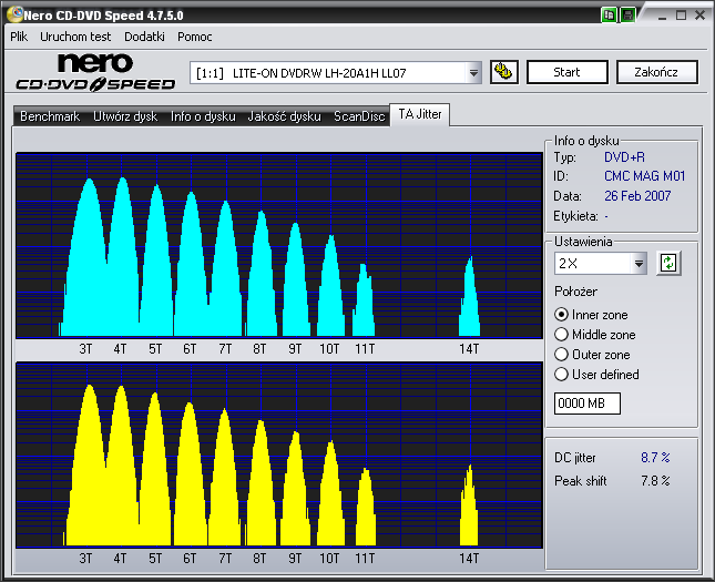

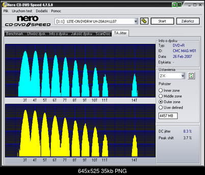

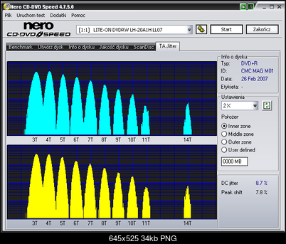

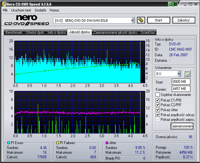

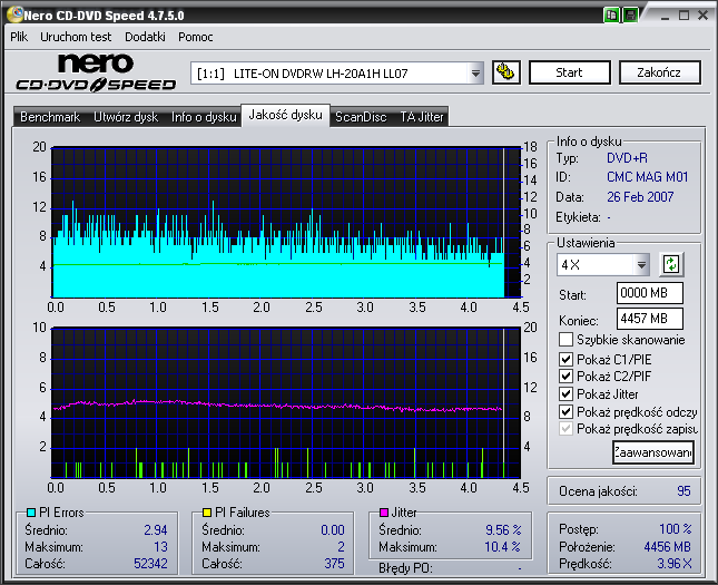

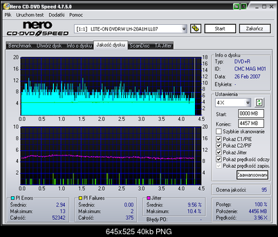

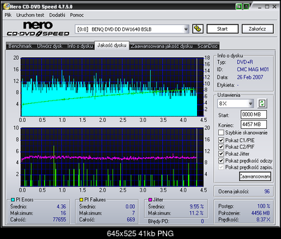

TDK x16 palone x8 na Lite-On LH20A1H
Test na BenQ
Lite-ON LH-18A1P/H, LH-20A1P/H/S/L, BenQ DW-1680/1800/1810/2000/2010/2050/200S-tdk-x8-liteonie-test-benq.png
Test na Litku
Lite-ON LH-18A1P/H, LH-20A1P/H/S/L, BenQ DW-1680/1800/1810/2000/2010/2050/200S-tdk-x8-liteonie-test-liteon.png

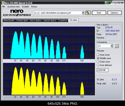

TA
Lite-ON LH-18A1P/H, LH-20A1P/H/S/L, BenQ DW-1680/1800/1810/2000/2010/2050/200S-lite-on_dvdrw_lh-20a1h_ll07_24-april-2007_23_04cmc_mag_m01.png
Lite-ON LH-18A1P/H, LH-20A1P/H/S/L, BenQ DW-1680/1800/1810/2000/2010/2050/200S-lite-on_dvdrw_lh-20a1h_ll07_24-april-2007_23_04cmc_mag_dm01.png
Lite-ON LH-18A1P/H, LH-20A1P/H/S/L, BenQ DW-1680/1800/1810/2000/2010/2050/200S-lite-on_dvdrw_lh-20a1h_ll07_24-april-2007_23_05cmc_mag_m01.png

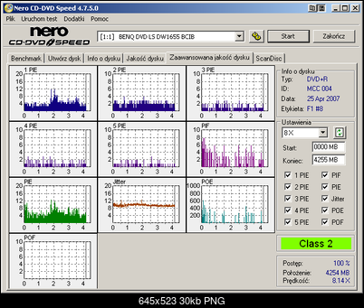

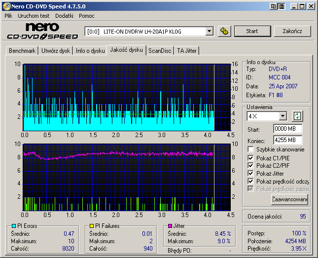

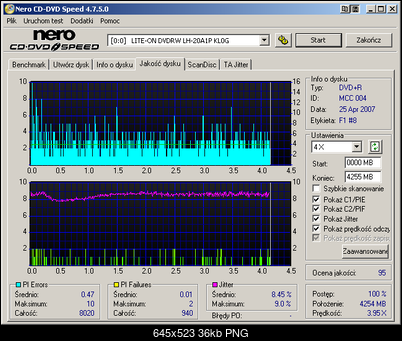

Verbatim MCC004 palony 12x
1. Nero
Litek
Lite-ON LH-18A1P/H, LH-20A1P/H/S/L, BenQ DW-1680/1800/1810/2000/2010/2050/200S-dvd-r_verbatim_mcc004-lh20a1p.12x.png
BenQ
Lite-ON LH-18A1P/H, LH-20A1P/H/S/L, BenQ DW-1680/1800/1810/2000/2010/2050/200S-dvd-r_verbatim_mcc004-lh20a1p.12x_b_adv.png
2. TA (PX-716A)
Inner
Middle
Outer

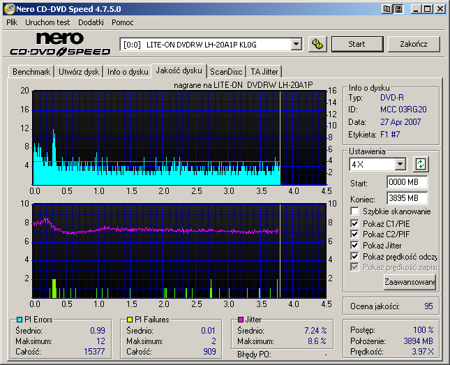

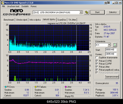

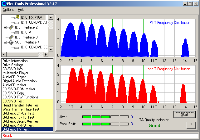

DVD-R Verbatim 16, palony 8x
1. Nero
Lite-ON LH-18A1P/H, LH-20A1P/H/S/L, BenQ DW-1680/1800/1810/2000/2010/2050/200S-dvd-r_verbatim_mcc03rg20-lh20a1p.8x.png

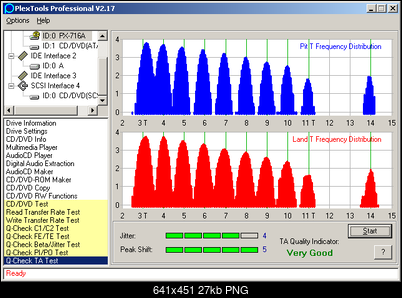

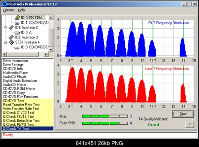

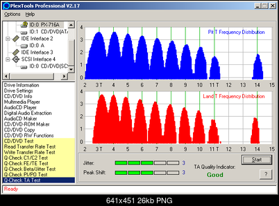

2. TA (Plex)
Inner
Lite-ON LH-18A1P/H, LH-20A1P/H/S/L, BenQ DW-1680/1800/1810/2000/2010/2050/200S-lh20a1p_mcc03rg20_in.png
Middle
Lite-ON LH-18A1P/H, LH-20A1P/H/S/L, BenQ DW-1680/1800/1810/2000/2010/2050/200S-lh20a1p_mcc03rg20_mid.png
Outer
Lite-ON LH-18A1P/H, LH-20A1P/H/S/L, BenQ DW-1680/1800/1810/2000/2010/2050/200S-lh20a1p_mcc03rg20_out.png
