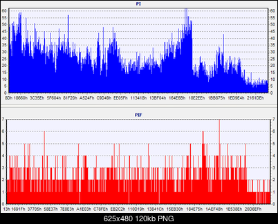

ponizej wyniki tego +rw by sony [nagrane "zwykłe" pliki 4x, czyszczony szybkim], PIF dość dobry, ale PI widziałem tutaj lepsze

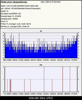

no, drugi obrazek potwierdza identycznosc napedow

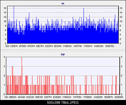

znalazłem na półce jakąś +R by esperanza za cenę na pewno < 1.5 zł, PIF znowu ładny, ale PI to już boli, wiem, ze niby do 200 jest ok, ale i tak pewnie ta płyta długo nie pociągnie

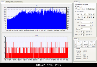

MaNwE_ zobacz jak moja nagrywarka pali Verbatim DVD+R 4x

a ponizej zapis 8x na platinum +R, byłby pewnie ładniejszy gdyby nie to, że zaraz po wypełnieniu bufor'a [55 sec.] wyszedłem z pokoju, a wrocilem pod koniec nagrywania i zobaczylem ze bufor nagrywarki ma straszne skoki wypelnienia [bufor odczytu z dysku ok], wtedy przyszlo oswiecenie, ze w tle od 4 dni dziala program zliczajacy hash'e md5 i pobiera cala wolna moc cpu
przy okazji takie pytanie, od kiedy liteon zaczal oszczedzac na diodach? zawsze byla zielona/pomaranczowa/czerwona, a teraz przy zmianie obydwu napedow [52327S -> 5238S (SOHR) i 451S -> 3S121] o pustym buforze podczas nagrywania dowiedziec sie mozna tylko z programu
